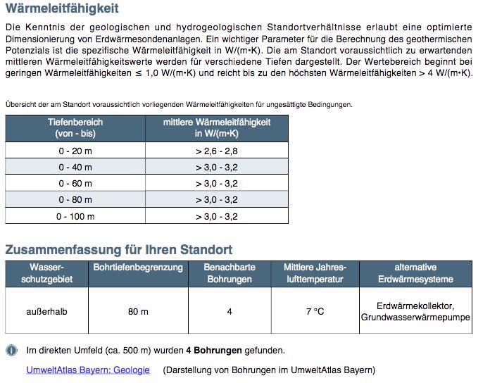

    Die Überlegung hier ist / war folgende:
    Das Haus hatte ursprünglich eine Ölheizung, die dann auf Gas umgestellt wurde (irgendwann in den 8oern). Das heißt, der Brenner muss sowieso ausgetauscht werden. Wir könnten jetzt alles so lassen, inkl. der Heizkörper und Rohre. Allerdings kommt ein Softfact dazu – mein Freund hasst Gasheizungen geradezu (wegen Gas, nicht unbedingt rational, aber ist ok). Die Gasheizung wäre also nur eine Zwischenlösung.
    Er hatte schon mal eine Erdwärmesonde und war sehr zufrieden. Die Leistung ist wohl vor Ort (des neuen Hauses) sehr gut (man müsste nicht so tief bohren etc). Wir würden von allen Heizmöglichkeiten diese am stärksten bevorzugen (gibt noch einige Gründe wie Garten usw)
    Wenn wir eine Erdwärmesonde nehmen, dann müssen wir aber höchstwahrscheinlich auch alle Leitungen erneuern und die Heizkörper erneuern. Das NACH der Innenrenovierung (Böden / Wände), die dringend nötig ist, zu machen, scheint leicht bescheuert.
    Deshalb ist die Heizung so in den Vordergrund gerückt, weil wir gefühlt alles um die Entscheidung planen müssen (Dach und Fassade z.B. kann man ja unabhängig wann anders machen.

    Da wir gefühlt Holz für die nächsten 50 Jahre auf dem Grundstück haben (ein Grund, warum wir das Haus überhaupt nehmen) würden wir ungern Holz (in Form von Pellets oder Hackschnitzeln) zukaufen. Es funktioniert wohl auch recht unbefriedigend, die Hackschnitzel selber herzustellen (wg Trockung). Außerdem ist das Grundstück am Hang und der Wald obendrüber - das ist dann viel leichter, das Holz klassisch selber zu machen.
    Wir stehen ja noch ganz am Anfang, aber die Voraussetzungen für eine Sonde sind ganz ok, glaub ich (also nicht unbedingt für uns, sondern generell).
    Lass mich aber gerne eines besseren belehren. Weiß auch nicht, wie genau die Angaben der zuständigen Landesamts sind.
