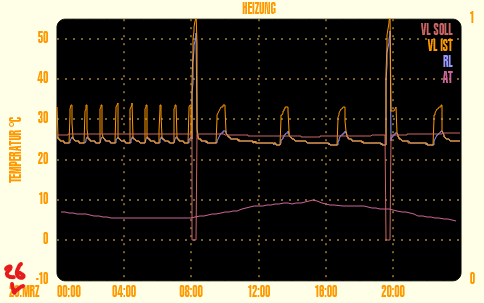

    Ich habe eine Vaillant FlexoTherm 88/4 mit Sole, die seit 9 Jahre läuft.
    Die Heizkurve steht auf 0.1.; min. EnergieIntegral = 200°min.
    Heute habe (und auch schon im Herbst) habe ich festgestellt, dass diese doch sehr oft taktet - 20x am Tag. Im Winter waren es vielleicht 10 - 14x.
    Nach meiner Prüfung lag es an der Kompersorhysterese, die dazu führte, dass das EnergieIntegral nicht sauber abgebaut wird. Die Kompersorhysterese war auf 7K eingestellt. Das habe ich auf 8K erhöht und der Arbeitstag wurde länger, bis das EnergieIntegral bis -14°min abgebaut war. Also auch wieder nicht vollständig.In dem Moment waren "VorlaufSoll-Temperatur" = 25,5°C und "Aktuelle Vorlauftemperatur" = 35,5°C. Also die 8K und die Heizung ging aus. Dabei konnte ich beobachten, dass die Aktuelle Vorlauftemperatur immer weiter anstieg - bei den letzten 50°min von 34,5°C auf 35,5°C.
    Dadurch, dass das EnergieIntegral nicht abgebaut wird, beginnt es eben nicht wieder bei 0°min, sondern bei -14*min bzw. noch früher, als meine Hysterese noch bei 7K war und die Heizung schon bei -134°min abschaltet. Dadurch das takten, weil es von 134°min bis 200°min nicht weit ist :).
    Warum steigt die aktuelle VL-Temp überhaupt an? Klar, dass dann irgendwann die Kompersorhysterese kommt, weil das Delta zu groß ist. Ich nehme mal an, weil der Rücklauf steigt. Aber dann könnte doch die WP einfach weniger heizen. Ok, die Vaillant kann nur an oder aus. Sie ist halt nicht modulierend. Die Kälteleistung lag bei 7,5kW.
    Was passiert, wenn ich die Kompersorhysterese noch höher setze? Im RoseForum hatte ich was mit 15K gelesen.
    Ich würde ja im Rose-Forum schreiben, aber die wollen meine Telefonnummer, um Beiträge schreiben zu dürfen. Das wollte ich erst einmal umgehen und hoffe, ihr könnt mir helfen.
    Danke

    Du kannst mit der Kompressorhysterese noch weiter hochgehen. Der Effekt ist einfach, dass die Übertemperatur zum Vorlauf-Soll größer wird.
    Dass Deine Wärmepumpe nicht moduliert, hast Du ja schon als Grund für Deine Fragen verstanden.
    Du solltest aber bei Deinen sehr langen Takten etwas Deine Sole-Temperaturen im Auge behalten, nicht dass diese zu weit runter kommen zum Taktende.

    Ca 6K bei 25°C RL und 31°RL. Wenn kein Arbeitstakt ist, dann ist VL = RL.
    Mehr geht aber nicht. Ich habe die ERR schon deaktiviert und eine Abgleich gemacht. Wenn ich mehr Durchfluss gebe,wird es in einem Raum zu warm.
    ...Könnte auch ein Thermischer Kurzschluss sein, so dass die RL zu schnell hoch geht.
    Weil die Pumpe zu viel Leistung hat in der Übergangszeit...?

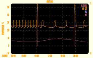

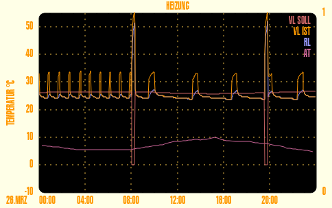

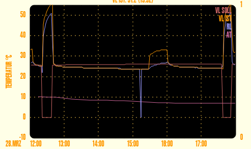

    Hier mal ein Takt von heute. Wobei es draußen wieder kälter geworden ist.
    Der nachfolgen Screenshot, nachdem ich die Kompressorhysterese angehoben habe.
    (Wobei ich da über nach die Heizkreispumpe nur auf 70%*. Die habe ich dann auch wieder auf AUTO gestellt)
    (Ich sah gerade, dass die Zahl 26. und 28. fast gleich aussehen.) Die Darstellung ist vom 26.03.)
    *Mein Installateur hatte damals die Heizkreispumpe nur auf 50% gestellt. Das kam auch nicht glücklich. Mit AUTO lief sie die Jahre ganz gut.
