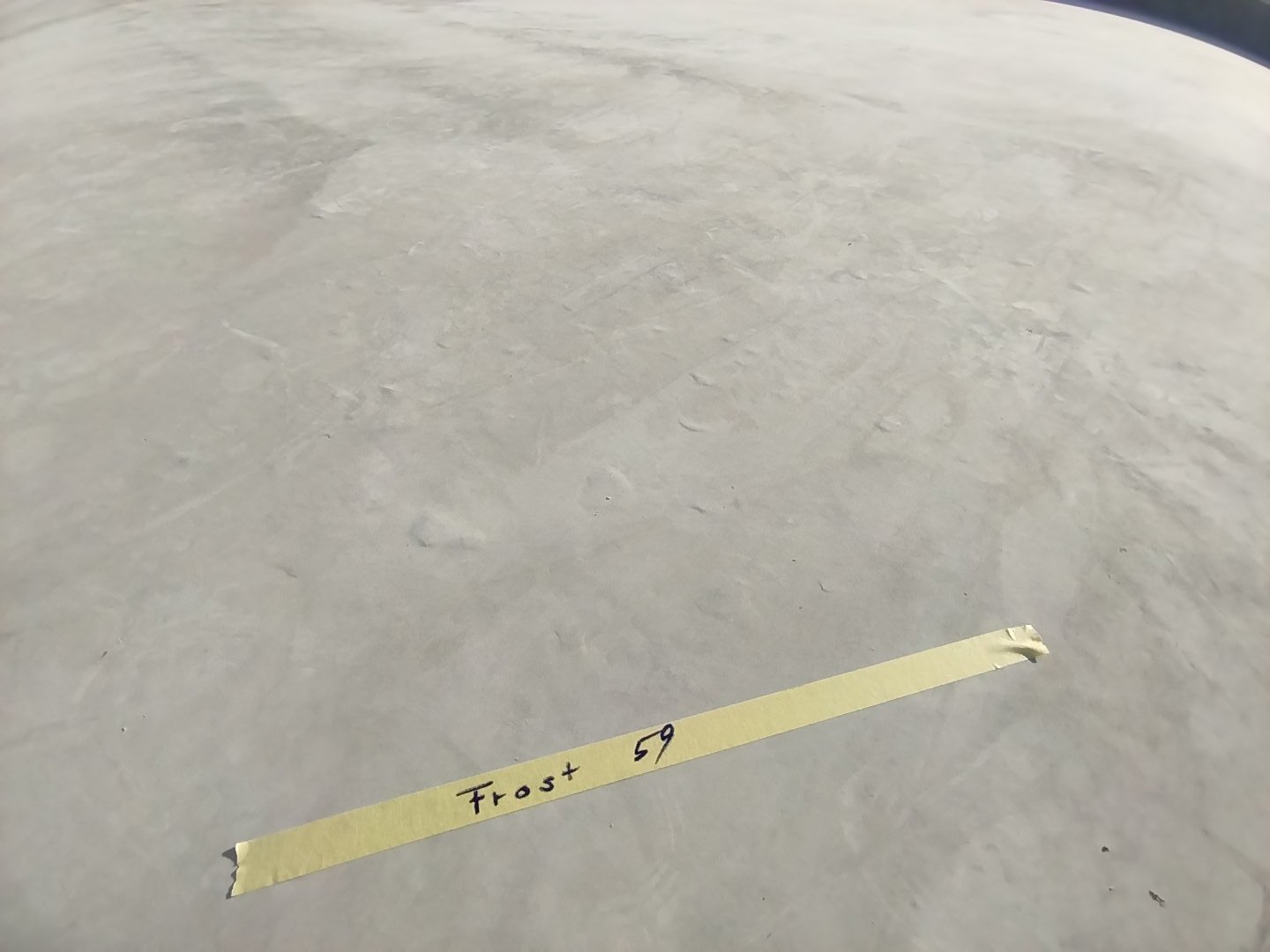

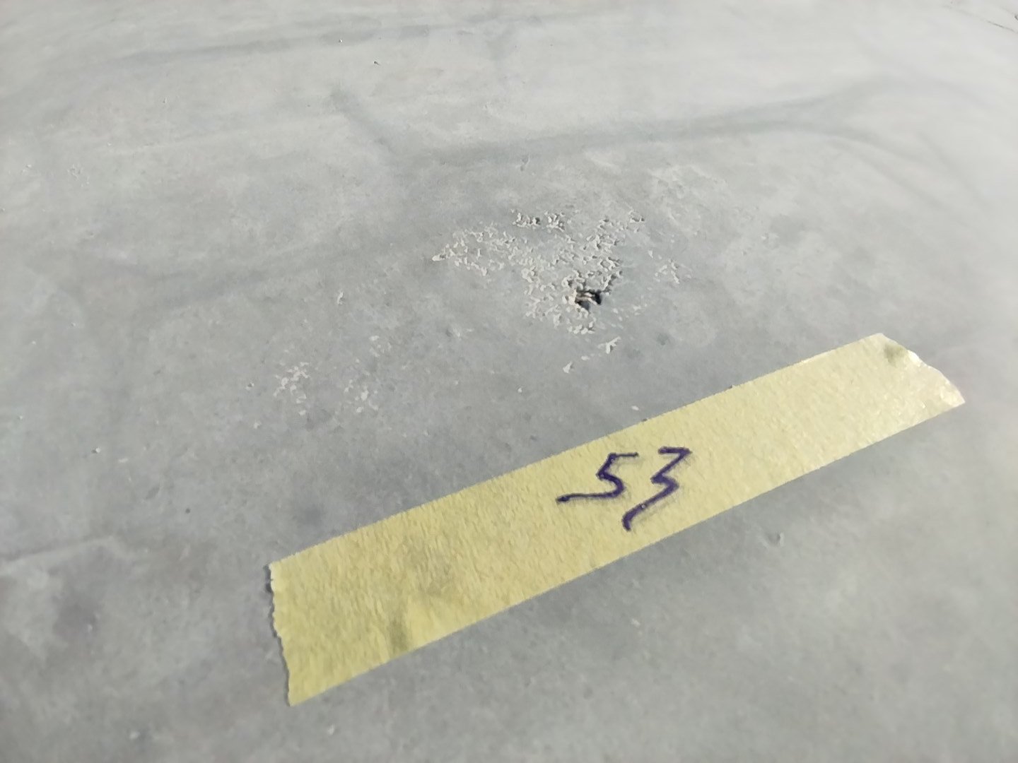

    Hallo Forumsmitglieder,

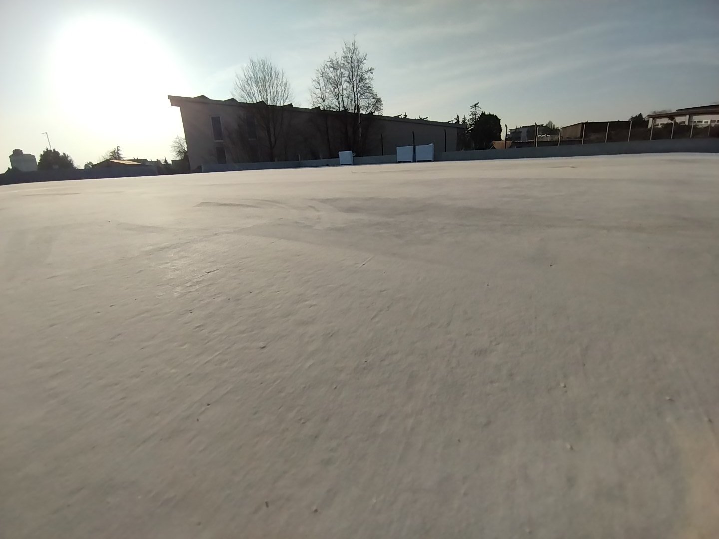

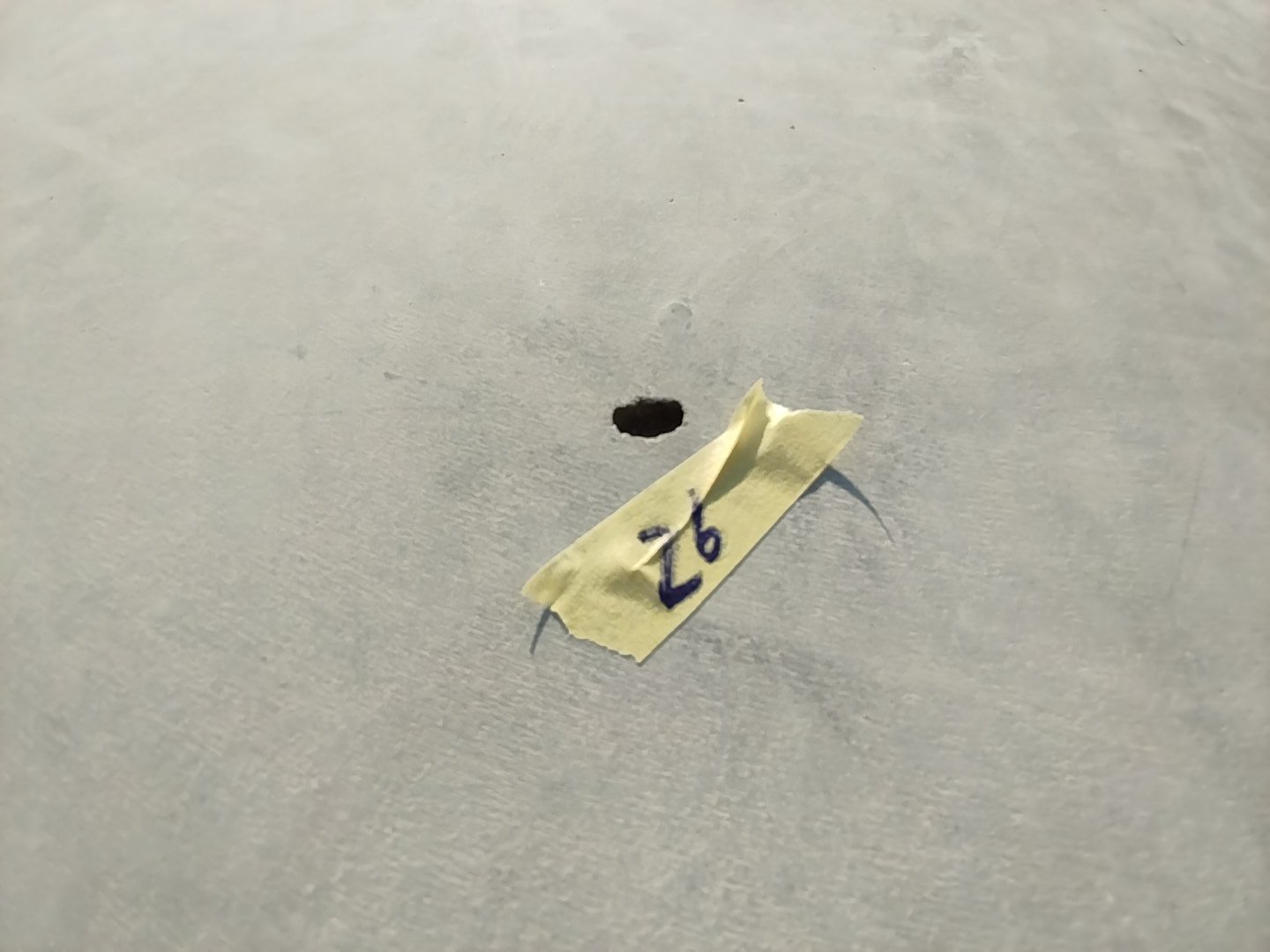

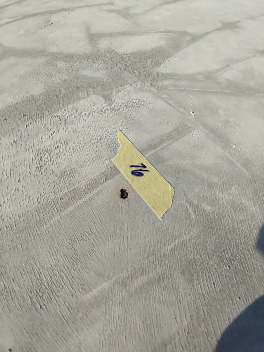

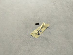

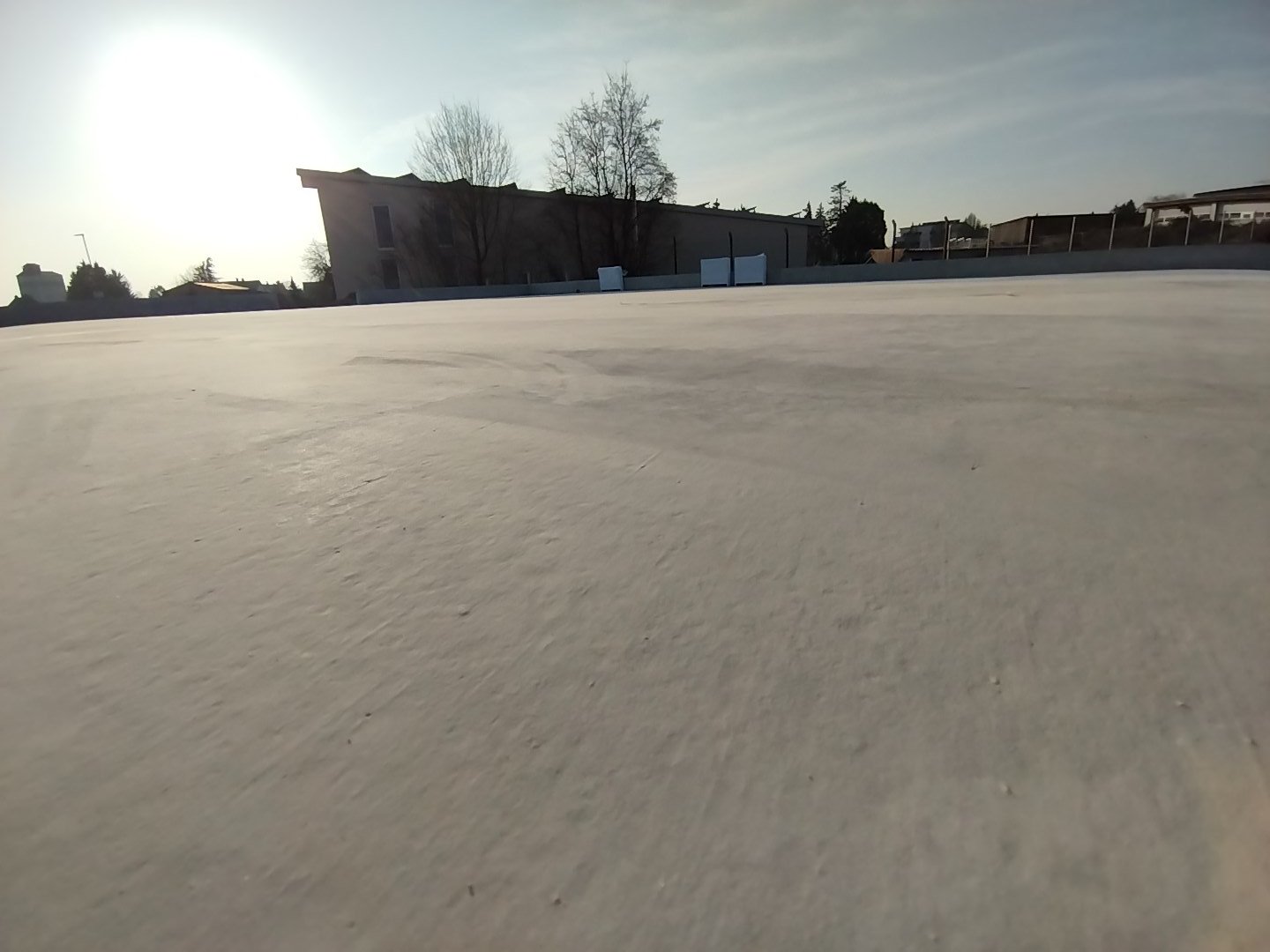

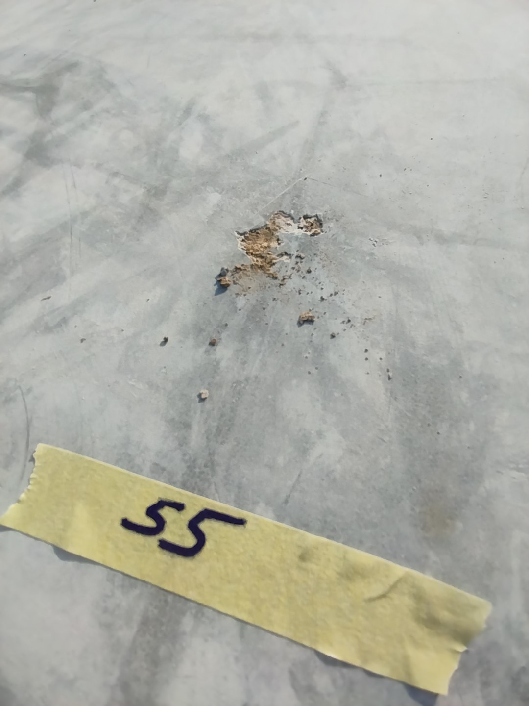

    seit Mitte Februar diesen Jahres sollte ich stolzer Besitzer einer flügelgeglätteten Energiesparbodenplatte sein, welche nach Fertigstellung in Sichtbeton genutzt wird. Bei der Auswahl des auszuführenden Unternehmens habe ich keine Kosten gescheut und habe eine sehr namhafte Firma gewählt ganz getreu dem Motto: Wer billig kauft zahlt zweimal!

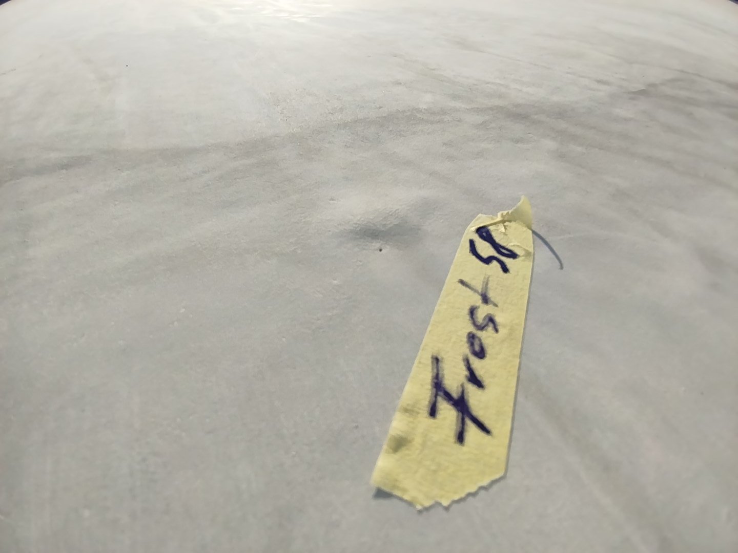

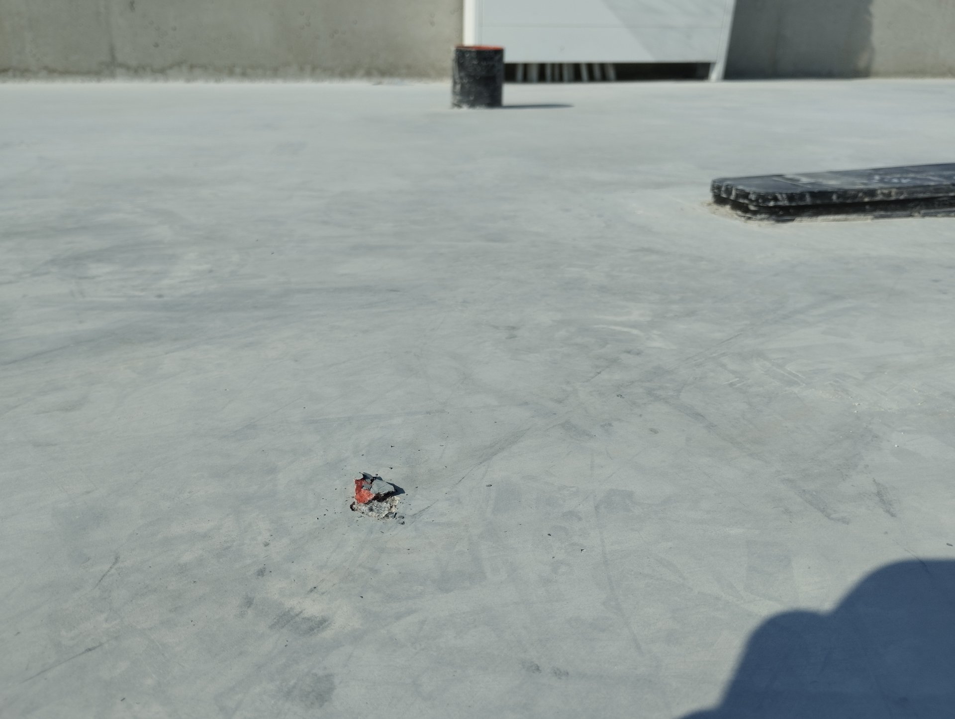

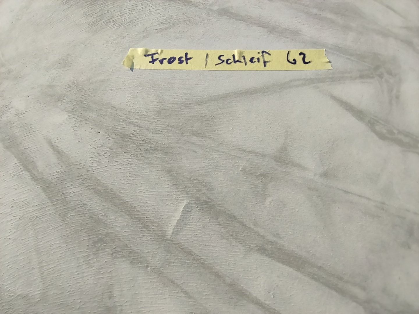

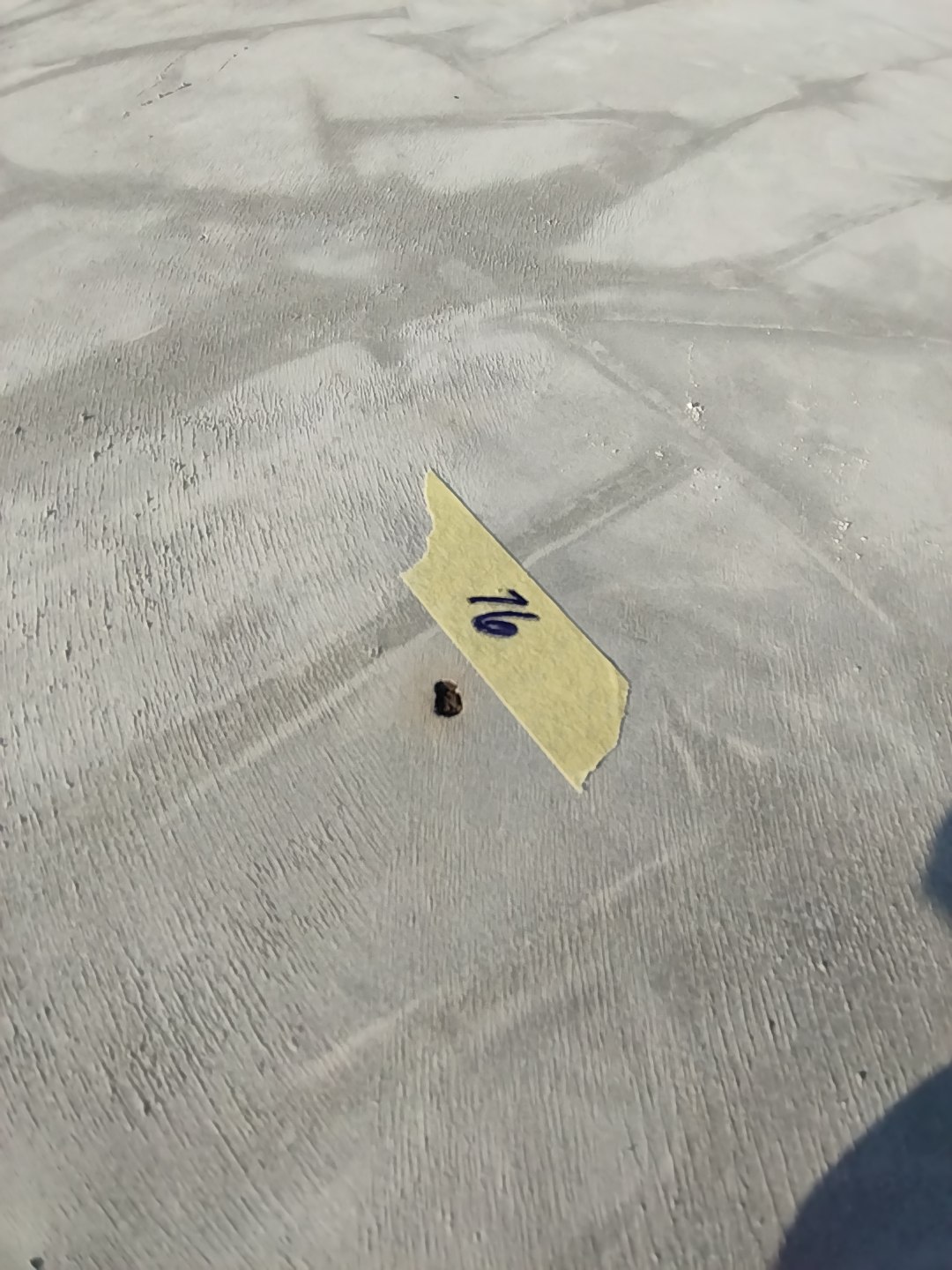

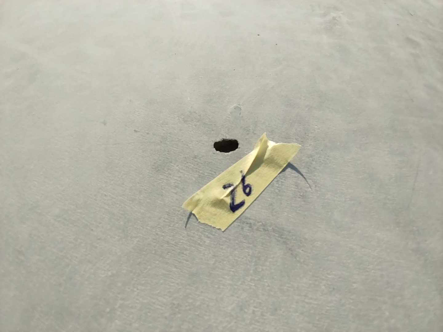

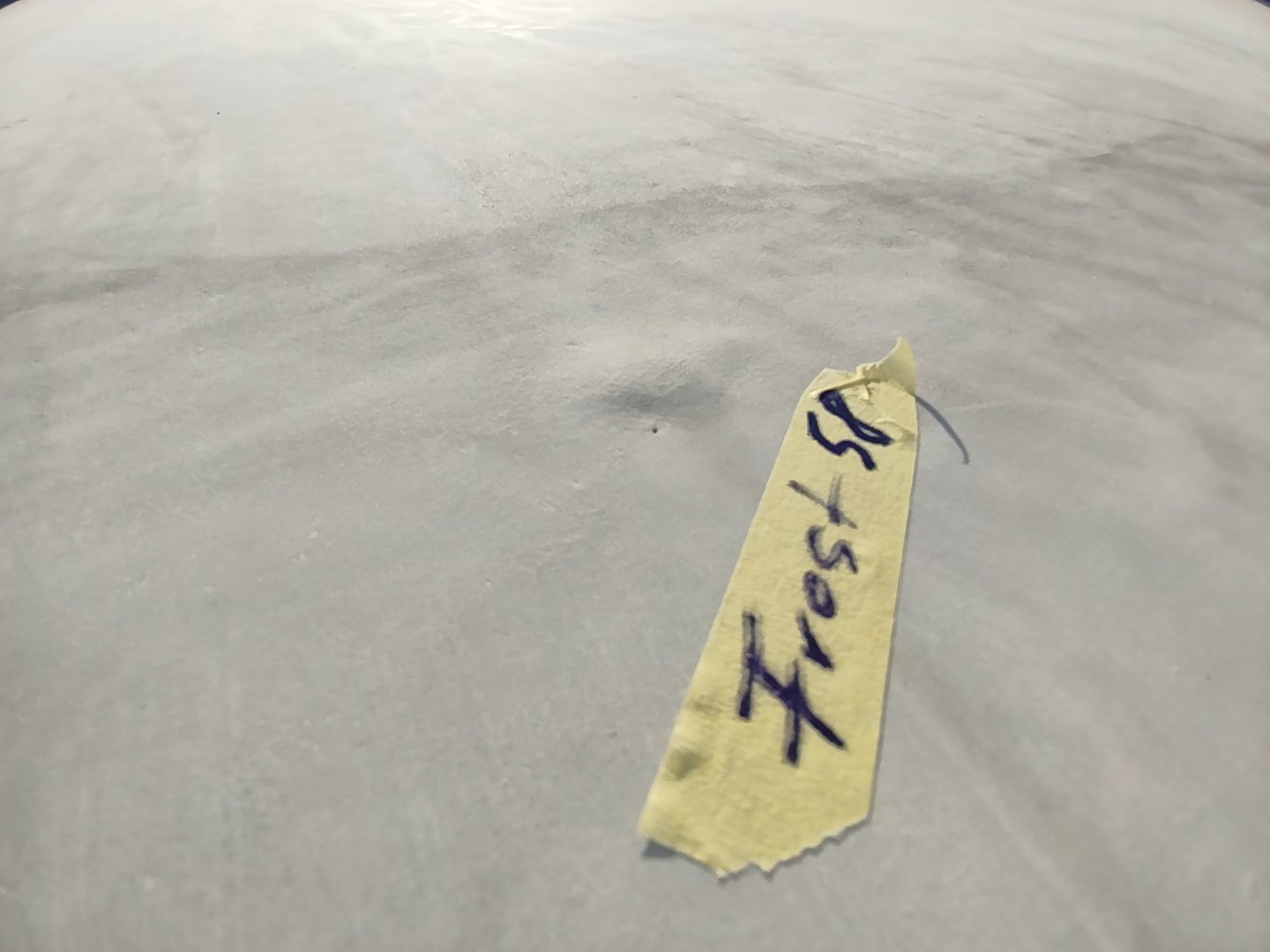

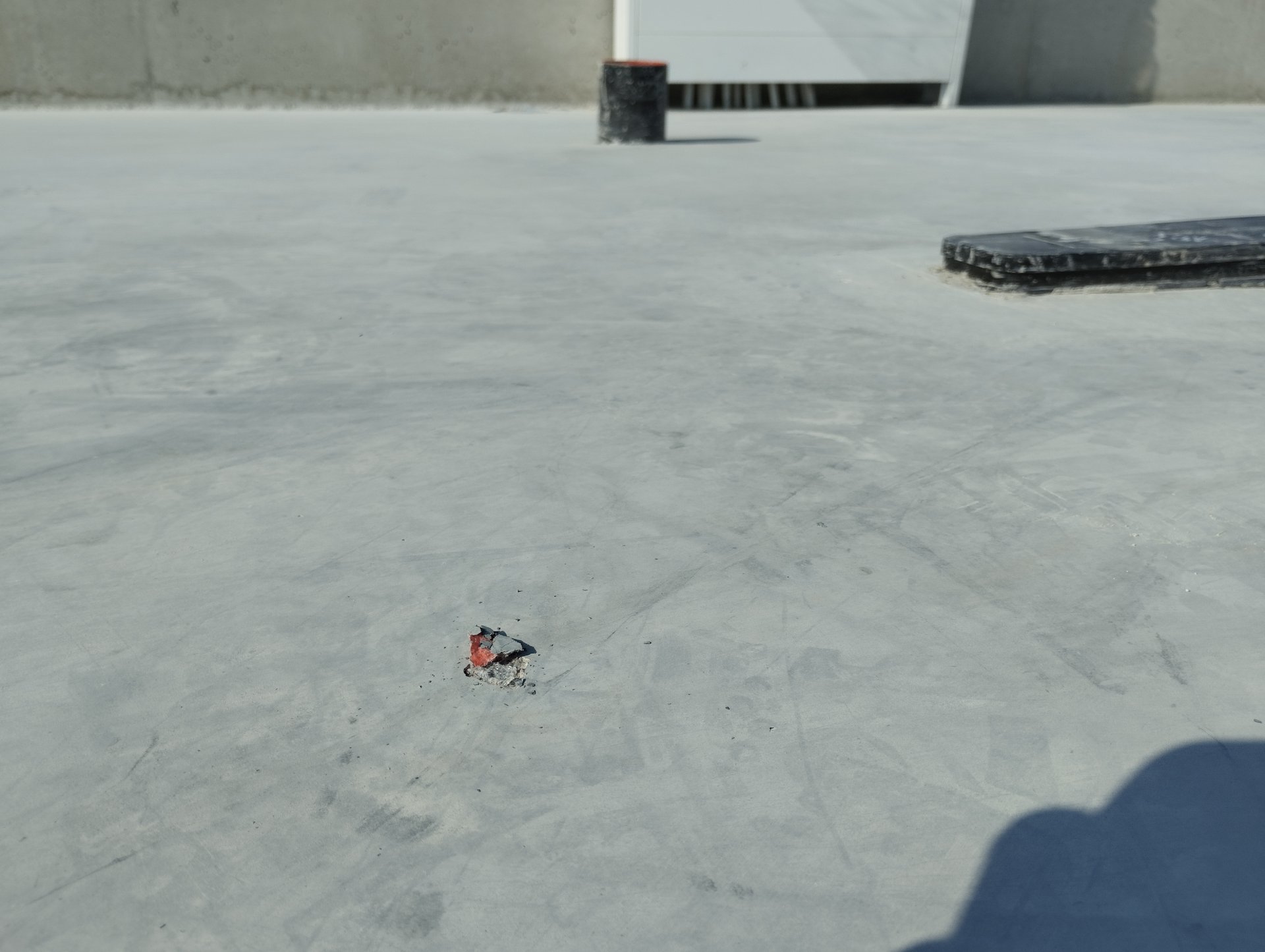

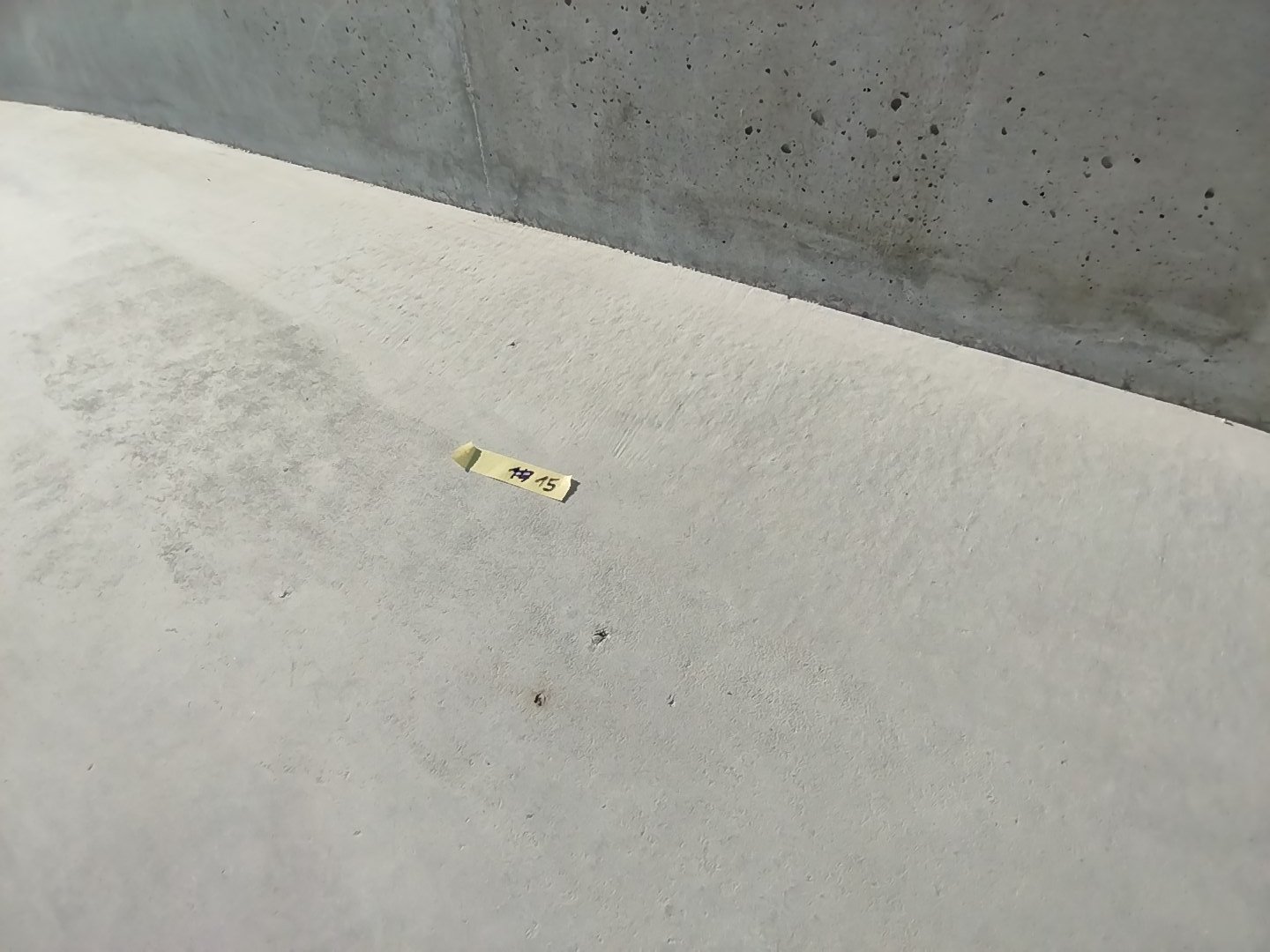

    Leider musste ich bei der Begutachtung feststellen, dass die Oberfläche mit unzähligen Einschlüssen und Löcher übersäht ist. Außerdem sind Beulen sichtbar, welche zum Teil bereits rissig sind. Die Glättung weißt großflächige Strukturen auf und der Randbereich wurde gänzlich ausgelassen.
    Die Baufirma hat mir heute mitgeteilt, dass meine Beanstandungen nicht nachvollziehbar sind und alles sehr gut ausgeführt wurde.
    Daher bitte ich um Eure objektive Meinung was ihr davon haltet?
    Ich bedanke mich für die Hilfe!

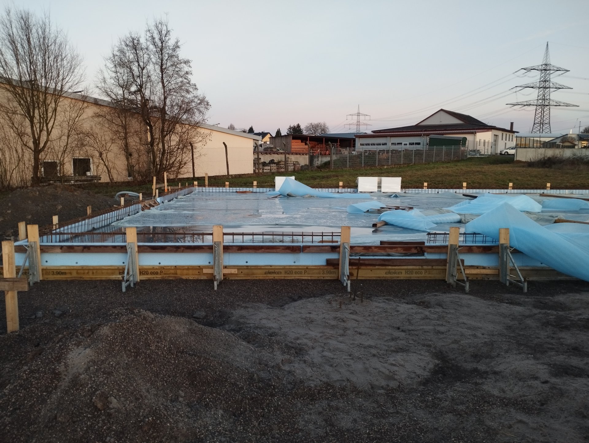

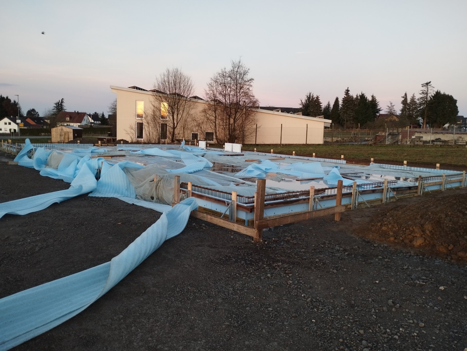

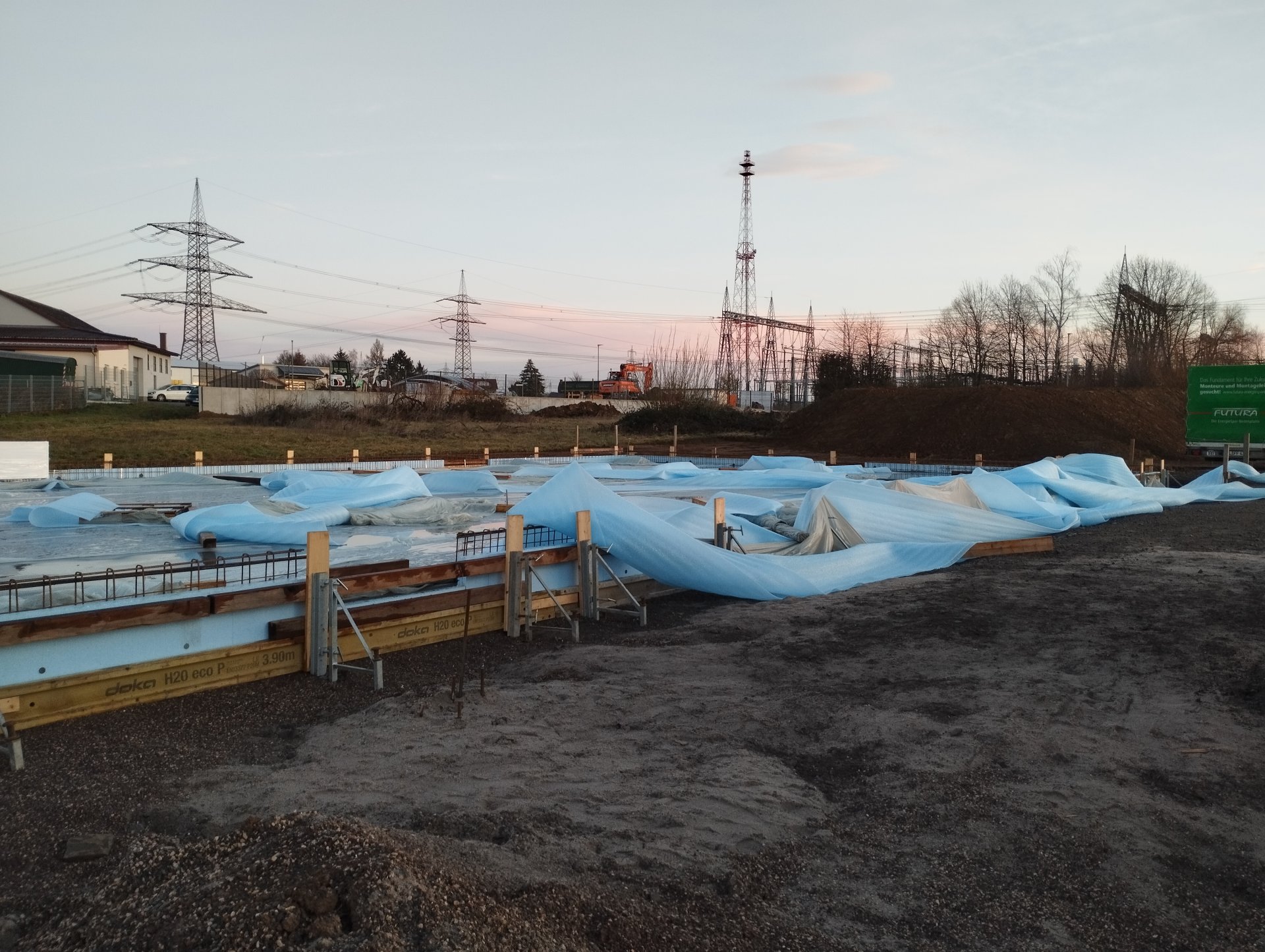

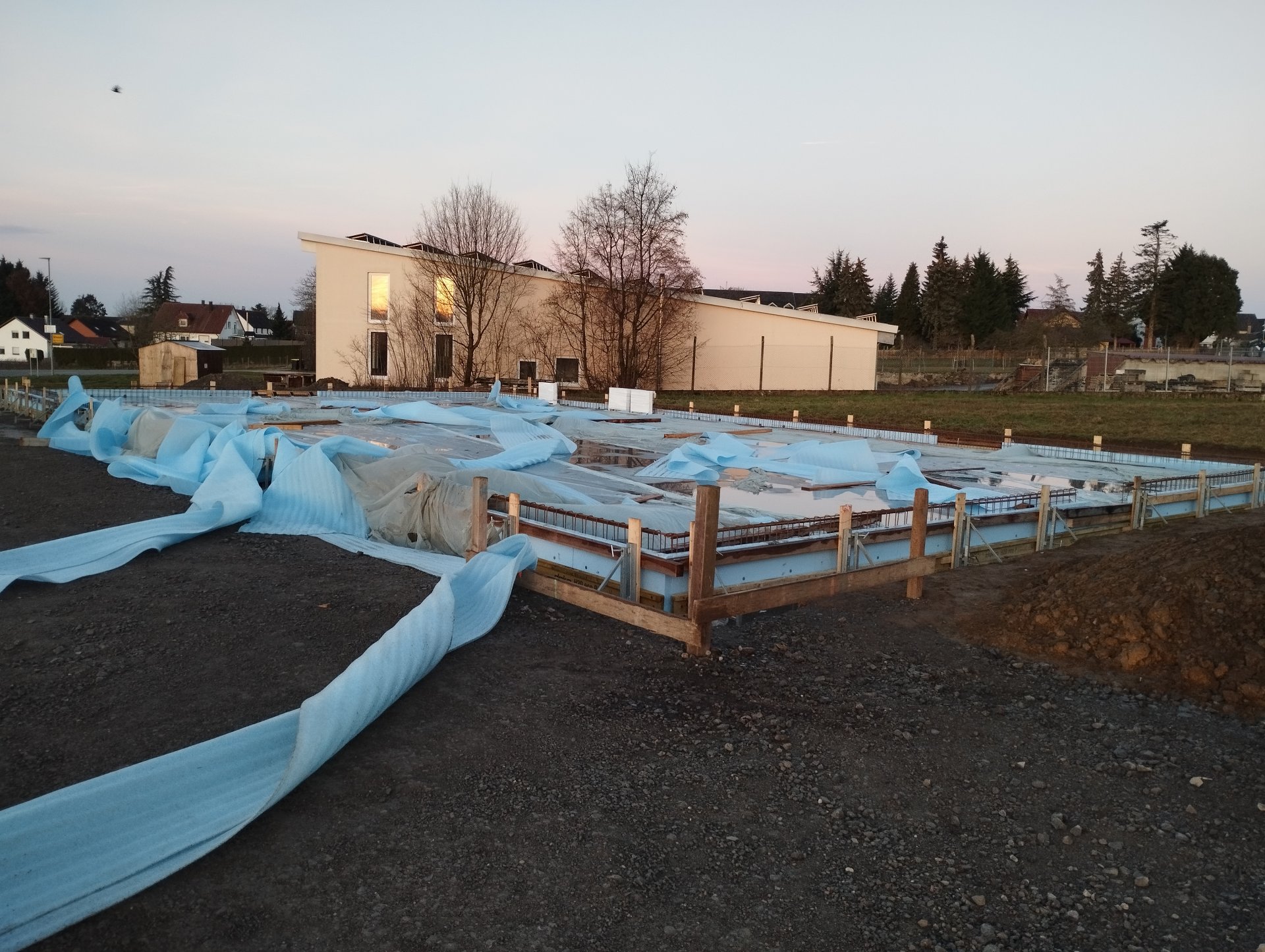

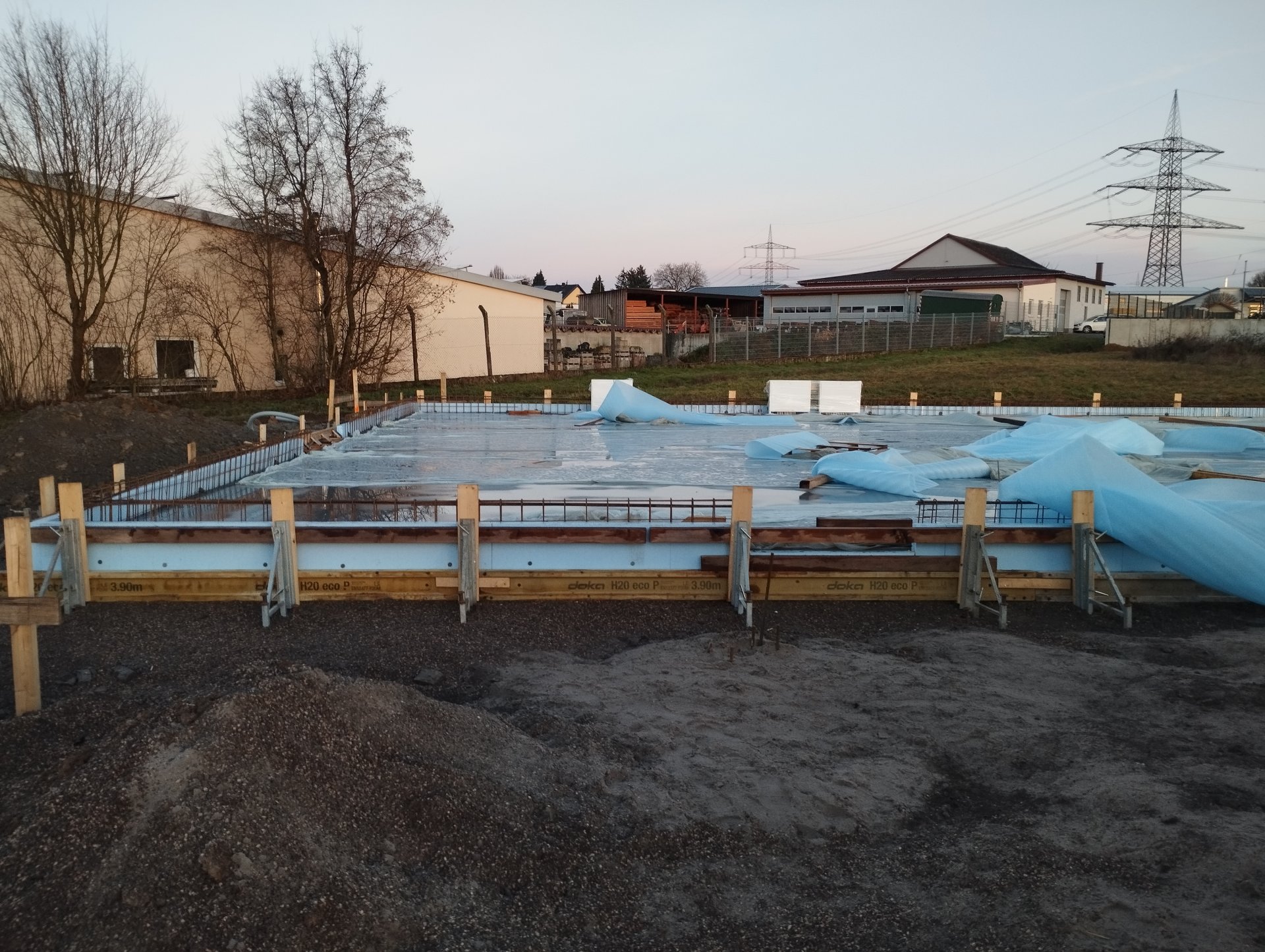

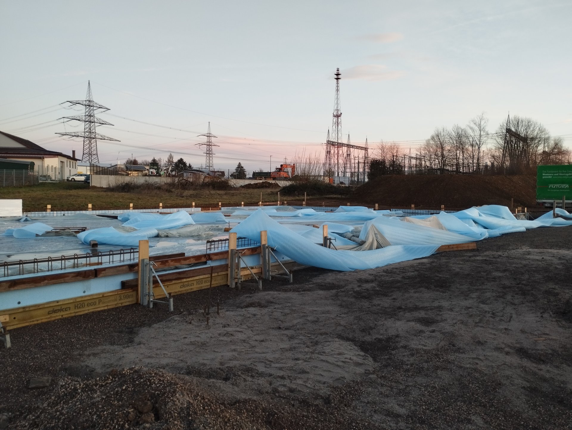

    PS: Nach den Betonierarbeiten wurden Dämmmatten verwendet, welche nach bereits kurzer Zeit durch den Wind abgetragen wurden. In der Nacht soll es -3°C gehabt haben.

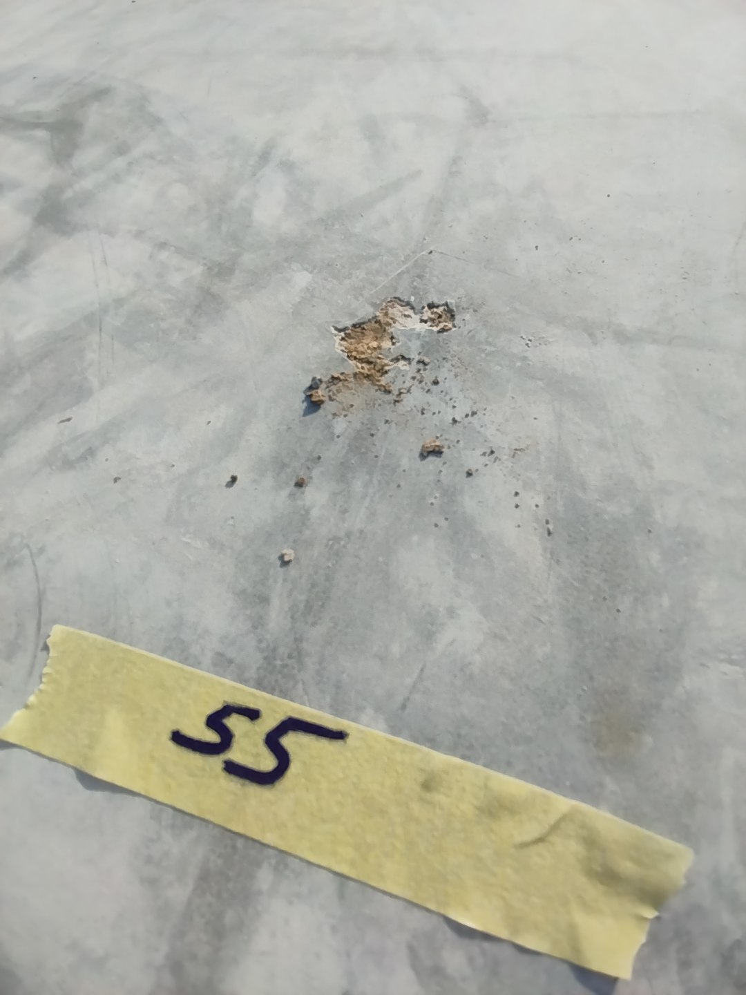

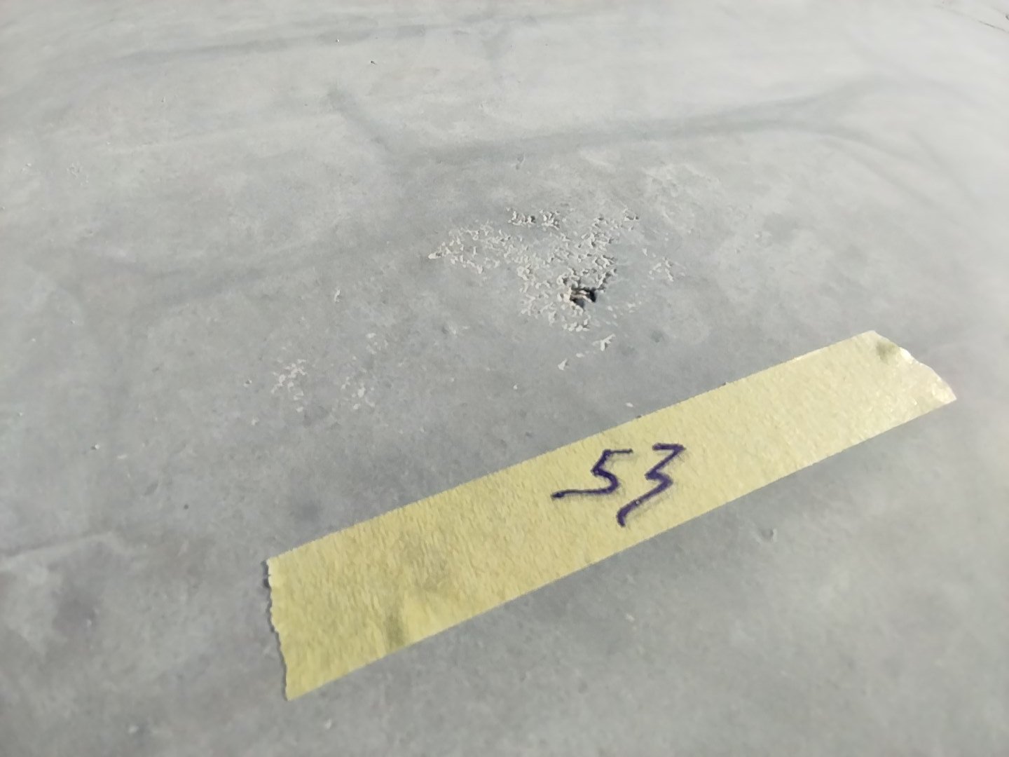

    Also ich kann die Beanstandungen durchaus nachvollziehen! Die Löcher kann Ich mir nicht erklären! Die Nr. 55 sind Schadhafte Stellen die beim betonieren entstanden sind. Ist der Randbereich eventuell ausgelassen worden, weil dort aufgehendes Mauerwerk zu stehen kommt?

    Ich finde es mangelhaft. Als Mangelbeseitigung würde ich die Platte schleifen lassen.

    besonders gelungen sieht die Platte tatsächlich nicht aus, ihren Zweck wird sie sicher erfüllen. Du schreibst, das Du Sichtbeton erwartet hast... ist das auch tatsächlich im Vertragswerk so fixiert und beim Unternehmer angekommen ?
    Sichtbeton macht man schließlich nicht mal so eben aus dem Handgelenk, da bedarf es reichlich Überlegungen und Maßnahmen. Hier sieht es so aus, als wäre die Platte eher "so wie immer" gemacht worden.
    Wenn tatsächlich Sichtbeton vereinbart ist, hast Du Anspruch auf optische Nachbesserung, ggf. Minderung weil eine Gleichmässigkeit nur schwer herzustellen sein wird, eine neue Platte wirst Du aber nicht bekommen.

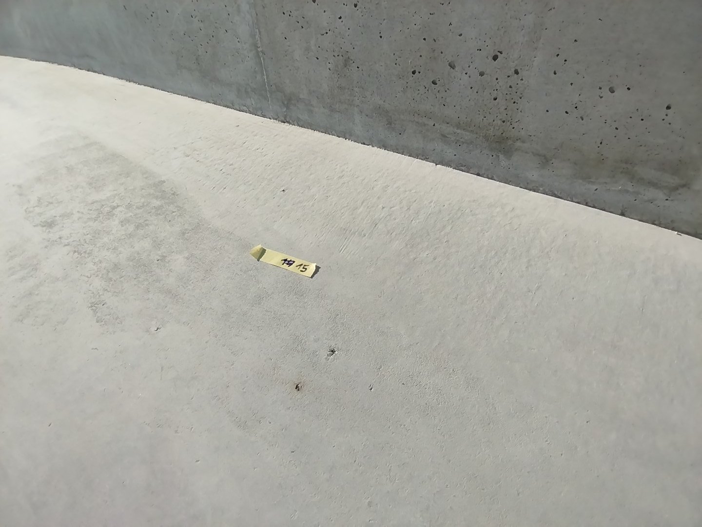

    @MaurermeisterMB: Der meines Erachtens nicht oder nur unzureichend geglättete Randbereich wird nicht mehr überbaut.
    @Fabian Weber: Sehe ich genauso, zuvor müssten aber die unzähligen Fehlstellen und Löcher (bis 4mm tief) ausgebessert werden. Aktuell sieht die Firma aber keinen Mangel und sagt, dass alles bestens sei.
    @thomenec: Die Bodenplatten werden nach dem Flügelglätten normalerweise mit einer Flüssigfolie (Curing) behandelt und können nach dem Bohnern als hochwertige Betonfläche (eigentlich) ohne zusätzliche Nachbehandlung verwendet werden. Aufgrund den tiefen Temperaturen wurden jedoch Dämmmatten verwendet (Aufpreis 2.000€), welche bereits nach kurzer Zeit nicht mehr auf der Bodenplatte lagen - siehe Bilder.

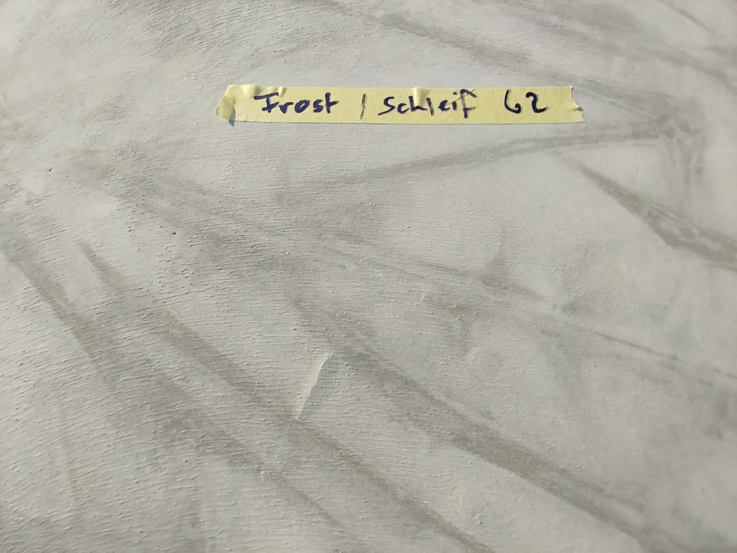

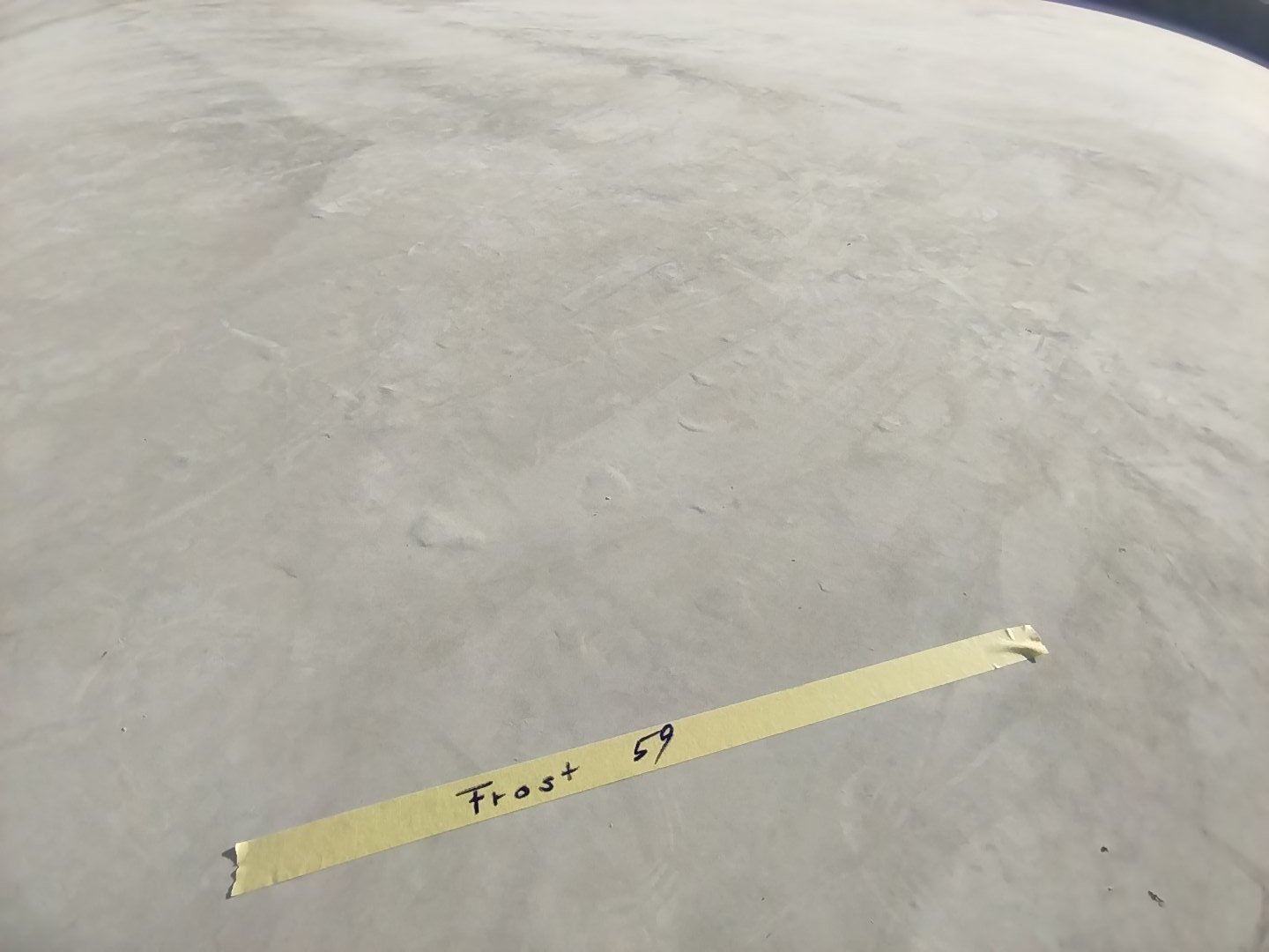

    Wie erklärt ihr Euch diese Beulen (Bild 58, 59 und 62), welche großflächig auf der Bodenplatte sichtbar sind? Können diese aufgrund der tiefen Temperaturen und der mangelhaften Frostschutzmaßnahme entstanden sein?

    Na die 2000€ würde ich nicht zahlen, die Nachbehandlung ist sowieso eine Nebenleistung und das war ja eher Pfusch.

    Für mich sieht es einfach so aus, als wenn entweder zu spät mit dem Glätten begonnen wurde oder einfach nicht ausreichend geglättet wurde.
    Den Rest regelt die DIN 18202 Ebenheitstoleranz.

    Das Ding unter freien Himmel und im gemäßigten Winter herzustellen, ist schon ein Risiko.

    Es geht ja gar nicht um die Ebenheit, die ist ja nicht der Mangel, sondern dass die Platte so rauh ist und offene Poren hat.
    Dafür gibt’s keine Regel, das hätte man über SB-Klassen oder in Ablehnung an Q-Klassen wie beim Putz vorab definieren müssen.
