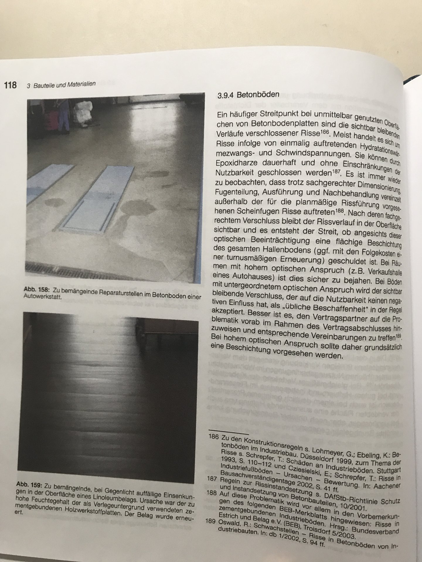

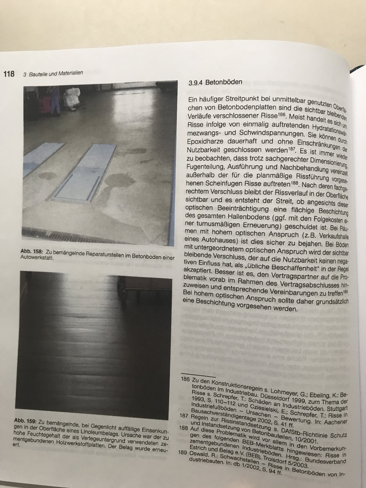

    Extrem spannende Stelle und für euch Experten ist es sicherlich ein Leichtes zu sagen, woher dies stammt. Ich habe dies allerdings bei meiner ersten Google-Recherche nicht gefunden. Kannst du mir daher genauer sagen, um welches Buch es sich handelt? Herzlichen Dank!

    Da es mich noch immer interessiert, schreibe ich eine Aktualisierung ;)

    Mich würde auch interessieren in welchem "Mängelbüchlein" das zu finden ist
