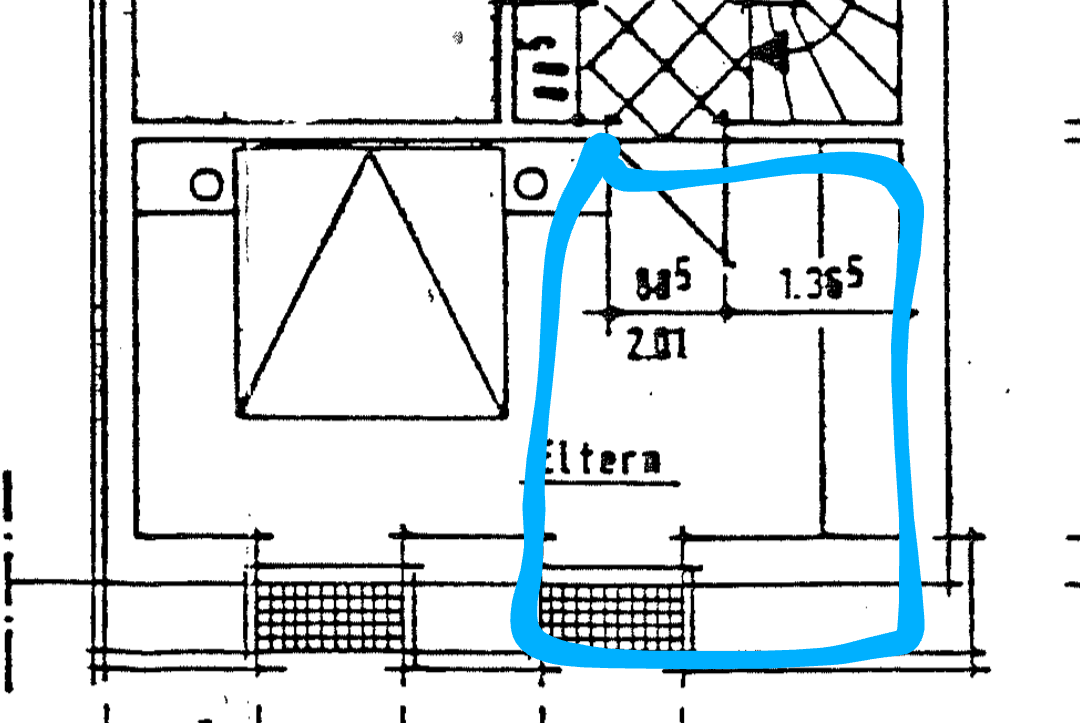

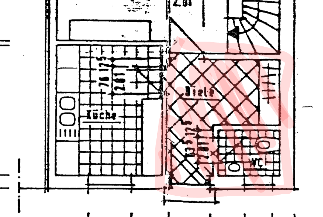

    Der Eingangsbereich ("Windfang") unseres Hauses beträgt circa 10 m2 (einschließlich ein kleines Gäste -WC an der Ecke).
    Wir wollen die Sanierung des Bereiches endlich Mal angehen (heutiger Zustand = Rohbau) und ich habe eine Frage dazu:
    Wir werden die Rohbau-Decke mit Rigips + Metalkonstruktion verkleiden lassen. Sollen wir den Trockenbauer darum bitten, den Leerraum zwischen Rigips und Rohbau-Decke mit einer Dämmung zu bekleiden?
    Unser Schlafzimmer (oder besser, ein TEIL davon) liegt genau über dem Windfang. Siehe bitte die Bilder anbei (rot = Windfang, blau = ungefährer Bereich des SZs, der über den Windfang ist).
    Meine Idee hier ist genau die gleiche Effekte zu erzeugen, wenn man die Kellerdecke dämmt und zwar, zu vermeiden, dass unser Schlafzimmer Wärme durch den Boden in die Richtung des Windfangs verliert (oder andersrum, dass ein "Cold Spot" am Boden des SZs sich bildet und den Raum kühlt).
    Meine Bedenken hier sind hinsichtlich Schimmelbildung oder ähnliches (da die Wände um den Windfang herum nicht angefasst werden...)
    Danke!

    Dämmung ist bei kühleren Bereichen zum Wohnraum sicher sinnvoll,
    wobei hohlraumfrei, vollflächig angesetzte Dämmungen besser sind.

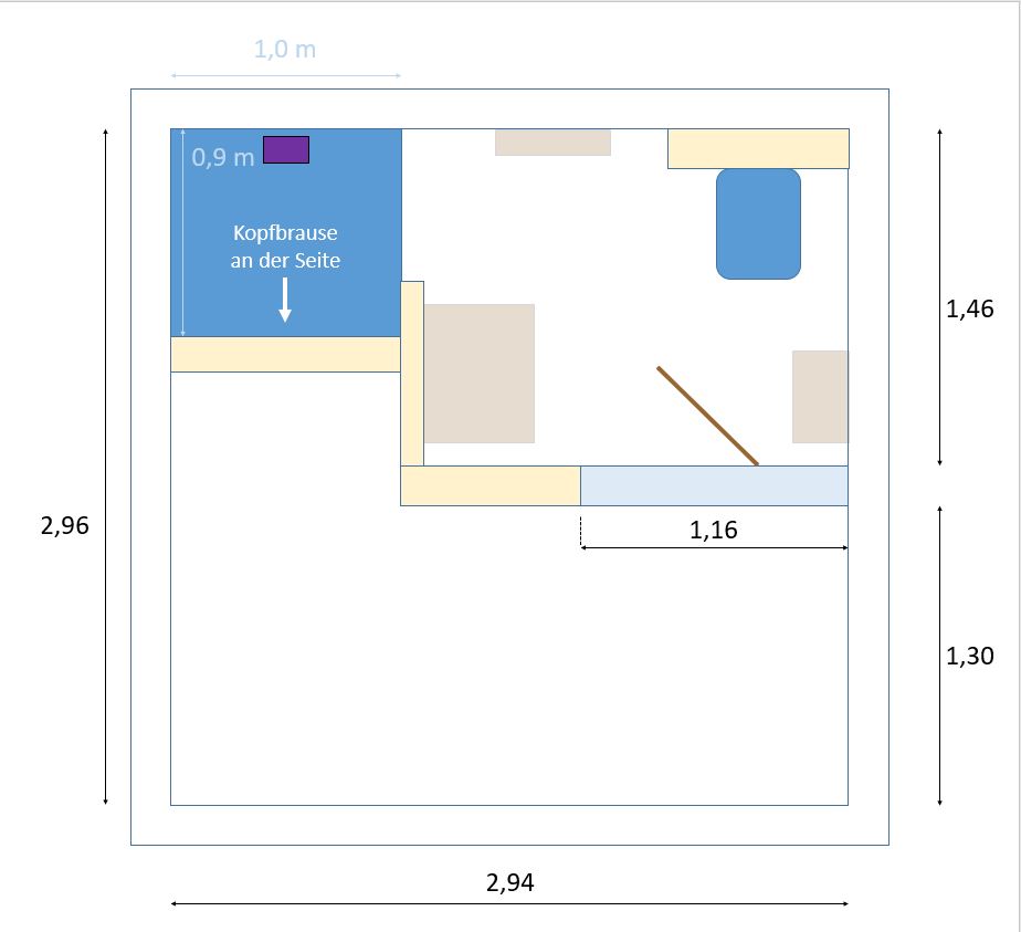

    Vielen Dank für die Rückmeldung und sorry für die lange, lange Warte.
    So machen wir das dann.
    Nun die Frage vom Trockenbauer. Er wird eine zusätzliche Wand (im Bild anbei im GELB zu sehen).
    Meine Frage bezieht sich erstmal auf die DECKE an der unteren Seite des Bildes (Windfangseite). Er fragt, ob diese neue "gelbe" Wand, die er zeiht, auch eine Dämmung bekommen soll.
    Meine "Sorge" hier ist, man hätte dadurch nur ein Teil der räumlichen Trennung zw. Windfang und neuen Bad eine Dämmung. Da wo "massive Wand" steht bleibt so und hätte keine Dämmung.
    Kann das irgendwie zu kalten Brücken, Schimmel oder irgendwas führen? Oder ist eine komplette Dämmung, auch von der neuen Wand da, sinnvoll?
    Sollen wir evtl. auch der Bereich der Decke im Bad dämmen? Wenn ja, soll man was besonders für feuchte Räume nutzen?
    Viele Grüße!
