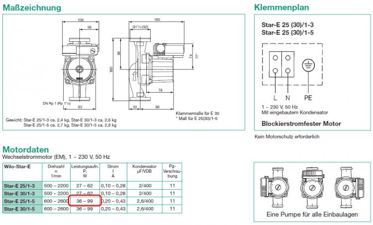

    Kann mir jemand eine Hocheffizienzpumpe empfehlen, die von der Bauart mit meiner WILO Star-E 25/1-5 identisch ist ? Die Wilo hat eine kurze Bauform von 18 cm.

    Ich hatte oben doch schon angedeutet, dass man mehr Informationen braucht. Eine Pumpe wird nicht nach der Baugröße ausgewählt, sondern zuerst einmal nach den Leistungsdaten. So lange nicht klar ist, was hier wirklich benötigt wird, und nur Pi*Daumen mal an den Einstellungen gedreht wird, kann kein Mensch sagen durch was man die Pumpe ersetzen könnte.
    Jetzt einfach durch eine andere 4m oder 5m Pumpe ersetzen wird zwar etwas sparen, aber das Einsparpotenzial ist begrenzt. Ich hatte oben ja schon geschrieben, dass wir hier vielleicht von 20-30W reden die man sparen kann. Multipliziert mit der Laufzeit lässt sich der Jahresverbrauch schnell abschätzen, und daraus auch die Einsparung in Euro.
    Ich sehe schon den nächsten thread "Hilfe, ich habe eine Hocheffizienzpumpe eingebaut und spare nichts".

    Hm, ich dachte eigentlich, dass ich inzwischen alle nötigen Informationen geliefert habe (z.B. im ersten Posting). Was fehlt denn noch an Infos ? Darüberhinaus ist mir sonnenklar, dass sich eine neue Pumpe erst nach ein paar Jahren amortisiert. Das ist mir aber egal, weil ich auch das Geräuschproblm, welches ich ebenfalls hier beschrieben habe, lösen will. Und wenn ich 30 Watt sparen könnte, fänd ich das super. Denn ich mag keine Geräte, die Energie verschleudern. Es geht nicht immer nur um's Geld. Sondern manchmal -und das viel zu selten- um Umwelt, etc.
    Ergo sag mir bitte, welche Infos noch nötig sind, um meine Frage nach einer alternativen Pumpe ganz einfach zu beantworten. Sofern möglich.
    Danke für die Gedanken, die Du Dir machst.

    Ob das Geräuschproblem durch Austausch der Pumpe beseitigt ist, da mache ich mal ein Fragezeichen.
    Dann spricht nichts gegen einen Austausch.
    Aber noch einmal zur Erinnerung. Entscheidend ist die Hydraulik, und da ist die Pumpe ein zentrales Element. So lange man nicht weiß, welchen Volumenstrom die aktuelle Pumpe liefert bzw. liefern soll, ist ein Austausch ein Ratespiel. Man kann sich nur an der Leistungskennlinie orientieren, und dann genau so rumdrehen wie mit der alten Pumpe auch, ohne zu wissen ob das nun korrekt ist oder nicht.
    Deswegen war ja meine Empfehlung, zuerst einmal feststellen was Sache ist. Dazu müsste die aktuelle Pumpe erst einmal korrekt eingestellt sein. Dann könnte man aus deren Daten auf die neue Pumpe schließen.

    Ich habe in einem anderem Forum diese Aussagen erhalten und möchte diese, für alle, die mein Thema interessiert, gerne weitergeben:
    "Für die Bodenheizung eine Wilo Pico 25 1-6 oder Grundfos Alpha 2 25-60"
    und
    "Da Du ja ein "Freizeitbastler" bist, wirste doch ne olle Pumpe tauschen können. Kostet vielleicht 130.- Euro !
    Ob es eine Förderung gibt, weiss ich nicht, aber beim Handwerker kostet die Pumpe sicherlich weitaus mehr.
    Eine 180er Pumpe ist alles Andere als "besonders", absoluter standard."
    und dann hat noch jemand diesen super Link gepostet: Austauschspiegel Wilo
    Der Thread kann damit geschlossen werden. Tausend Dank an alle, die mir geholfen haben. Das Schöne dabei ist, dass man durch Eure Gedanken eine Menge dazu lernt.
