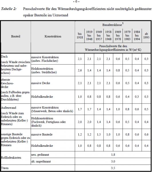

    Ich sitze an meiner Masterarbeit: "Erstellung eines Sanierungskonzeptes für eine Schule" und hänge mich nun an der EnEV 2009 auf. Die Wände der Schule sind so zwischen 50 und 70 cm dick mit porigen Hohlsteinen in Zementmörtel und einer Dichte von 1000kg/m³. Das Baujahr ist um 1916. Für die aktuelle EnEV reicht das nicht. Ich habe aber keine Lust auf die dicken Wände noch ein WDVS oder irgendetwas anderes rauf zu machen. In dem Dokument: "Bekanntmachung der Regeln zur Datenaufnahme und Datenverwendung im Nichtwohnbestand" habe ich eine Tabelle gefunden die Pauschalwerte für den U-Wert aufzeigen. Kann ich mich nun auf dieses Dokument beruhen und z.B. sagen, dass Außenwände mindestens einen U-Wert von 1,7 haben dürfen? (U-Wert < 1,7 (W/(m²K)) ) Oder muss ich mich strickt an die EnEV 2009 halten und unter einem U-Wert für Außenwände von 0,24 bleiben? Besten Dank schon mal für Eure Meinung.

    Wo bleibt dann die Sanierung?
    Die Tabelle sagt doch nur, dass die Wände Bj. xxxx diesen U-Wert haben könnten (nicht müssen oder dürfen).
    d.h. wenn die Wände saniert werden, dann EnEV, oder halt so belassen.

    Ich denke, Deine Unlust ist der EnEV egal :shades
    Meines Kenntnisstandes nach ist ein Bestandsgebäude, wenn es saniert wird, auf den neuesten Stand der EnEV zu bringen. Wie sehen die Kollegen das ?

    super, ich danke euch, das reicht mir ja schon. Dann weiß ich ja jetzt, wie ich weiter zu verfhren habe.:think

    Bei Sanierungen von Bauteilflächen bis 10% des gesamten Bauteils, sind keine Anforderungen an die
    U-Werte anzuwenden. Bei Sanierungen über 10 % des gesamten Bauteils, sind die Anforderungen an
    das gesamte Bauteil zu stellen.
