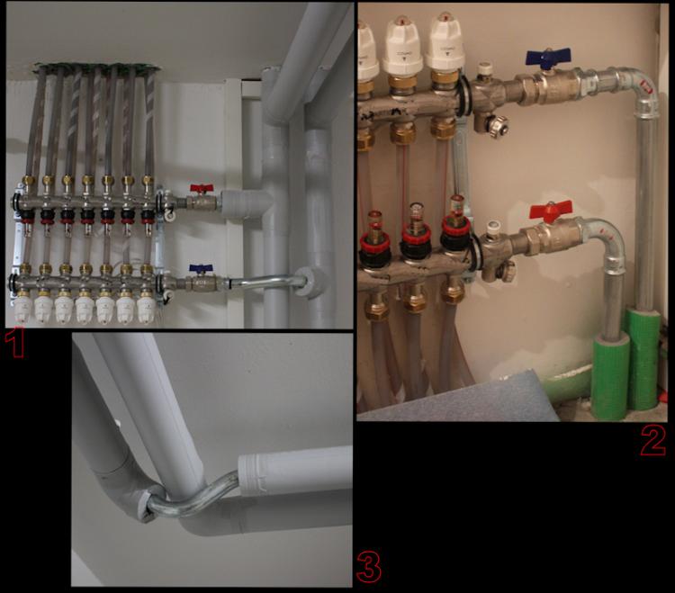

    Hi!
    vielleicht kann mir jemand helfen zur Wärmedämmung von Rohrleitungen und Armaturen. Ich habe eine KfW70-Haus (EnEV 2009) bauen lassen und würde nun gerne wissen, ob die Wärmedämmung der Rohrleitungen und Armaturen nach Anlage 5 der EnEV 2009 richtig ausgeführt wurden:
    Müssten die ungedämmten Stellen auf den Fotos noch gedämmt werden?
    VG
    Steffi

    Wenn schon die Anlage zitierst dann les sie doch auch :
    Streng genommen ist da mehr gedämmt als man muss ...

    ... habe ich, aber die Formulierung ist nicht gerade für Laien einfach zu verstehen. :think Die Fotos 1 und 3 befinden im unbeheizten Technikraum.

    Joh ...
    und dein Heizraum (auch wenn er nicht explizit beheizt ist) befindet sich (normalerweise) innerhalb der gedämmten thermischen Hülle des Gebäudes.
    Natürlich kann man das noch dämmen ... aber nachdems da nichts fertiges gibt ist es einerseits ne elende Schnitzerei sich da was zurecht zu basteln und nen Schönheitswettbewerb gewinnt es nachher meistens auch nicht.

    Ich würde mich viel mehr um die Stellantriebe auf Bild 1 sorgen. Die Montage "über Kopf" ist bei den meisten Antrieben nicht zulässig.

    "innerhalb der thermischen Hülle liegend heißt aber nicht, dass der Raum auch tatsächlich beheizt ist.

    @Achim Kaiser: Danke für die Einschätzung. Ich dachte das insbes. die Armaturen mehr gedämmt gehören, damit möglichst viel Wärme in der Fußbodenheizung ankommt und nicht schon auf dem Weg dahin verloren geht. D. h. die Anforderungen in Anlage 5 der EnEV 2009 müssen in meinem Fall gar nicht eingehalten werden?
    @mastehr: Danke für den Hinweis. Habe in der Installationsanleitung nachgelesen und da steht zum Glück "Montage in beliebiger Position (auch überkopf)". War aber trotzdem ein super Tipp von Dir.
