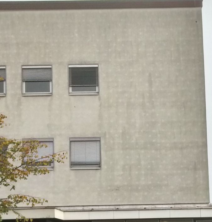

  8. #28 Gast56083, 12.11.2016
    Gast56083
    Gast56083 Gast
    Ja, Veralgung ist schon was tolles.
    http://www.bauexpertenforum.de/attachment.php?attachmentid=46507&d=1413973439
    Hatte ich schon mal hier gezeigt....nur eins von unzähligen Bsp aus meiner Praxis
  9. #29 Gast34826, 12.11.2016
    Gast34826
    Gast34826 Gast
    @werter Zellstoff, was soll der Unsinn?
    Ebenso kann ich Ihnen unzählige verdreckte, gerissene, kaputte und abgewaschene nasse, alte sanierungsbedürftige Putzfassaden ohne WDVS zeigen.
    Schaun Sie sich um.. aber bitte bleiben Sie beim Thema energieffizienzes Bauen.
    Danke im Interesse der Versachlichung.
  10. #30 Gast56083, 12.11.2016
    Gast56083
    Gast56083 Gast
    Dann zeig doch mal ein paar Bsp sanierungsbedürftiger Putzfassaden ohne WDVS aus den 80er Bj oder jünger so wie mein Bsp?
    Bei mir besteht Bauen übrigens nicht nur aus energieeffizienz sondern auch aus Nachhaltigkeit, Dauerhaftigkeit und damit langfristige Kosteneffizienz. Soetwas mit jemand zu diskutieren, der den Abgesang auf monolithische Ziegelhäuser singt ist aber sinnlos. Weiter so Dachmann...

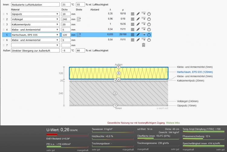

  20. #40 Gast56083, 17.11.2016
    Gast56083
    Gast56083 Gast
    Dachmann...ich weiß gar nicht wo ich anfangen soll.
    Ich werde jetzt einen letzten fachlichen Beitrag hier dazu schreiben, damit dieser Unsinn von Dir nicht unkommentiert hier stehen bleibt, danach bin ich raus...
    wir reden hier von Neubau, nicht von "Massivwänden" der Nachkriegsbauten. Ein Neubau mit monolithischen Ziegelwänden (und natürlich ist das ein Mauerwerk, auch wenn das porosierte Hochlochziegel sind und nicht aus dem Fels gehauene Granitbrocken :mauer...einfach mal die einschlägigen Begriffdefinitionen lesen und verstehen) muss die EnEV erfüllen. Das bedeutet idR einen Mindest U-Wert von ~ 0,25 W/m²K, je nachdem wie die anderen Bauteile ausgeführt werden.
    Ein völlig üblicher heute im Neubau eingesetzter 365mm T9 Ziegel für einen monolithischen Wandaufbau, führt mit Putz zu einem U-Wert von ~0,23 W/m²K.
    Bei -10° AT und 21° RT, bedeutet das eine Wandoberflächentemp. innen von 19,3° !!
    Bei, bei diesen AT hohen, 55% rLF innen, liegt der Taupunkt bei 11,6°, an der Wandoberfläche stellt sich eine rLF von 61% ein. Weit entfernt von irgend einem Schimmelrisiko.
    Ein T7 führt bei gleichen Randbediungungnen zu 19,6° Wandtemp, also unglaubliche (Sarkasmus aus) 0,3° mehr.
    Dann schauen wir uns mal einen typische WDVS Aufbau an:
    Um bei der gleichen Wandstärke zu bleiben, also klassisch 240mm Massiv plus 120mm WDVS 035 (zzgl. Putz etc.)
    Ergibt einen U-Wert von 0,26 W/m²K und eine Wandinnetemp von 19,4° bei den gleichen Randbedingungen wie oben. Also 0,1° mehr als bei T9 und 0,2° weniger als T7.
    Machen wir das Ganze mit 160mm WDVS035, kommen wir auf 19,7° Wandinnentemp.
    Die Unterschiede der Wandinnentemp. sind also komplett vernachlässigbar bzw. nicht existent...
    Dafür beginnt aber die Speichermasse für die solaren Gewinne von aussen direkt hinter den 2cm Putz und nicht hinter 120mm EPS....wobei hinter den 120mm EPS gar nichts mehr von aussen gespeichert wird und eben genau damit die Oberfläche schneller unterkühlt.
    Erstens Nein (Bsp. unten) und zweitens nochmal: wir reden von Neubau und da gibt es bei monolithisch genauso wenig Schimmelschäden wie bei Mehrschalig/WDVS, nämlich keine.
    Wenn im Neubau Schimmel auftritt, dann aufgrund von Wärmebrücken bzw. falscher Planung.
    Und da kenne ich im Neubaubereich z.B. dieses Bsp. hier aus dem Forum -> Klick
    Eine WDVS Wand die am Fußpunkt unterkühlt und damit innen unter den Taupunkt kommt....wohl gemerkt WDVS Wand !!
    WDVS ist ein probates und sinnvolles Mittel im Bestand, um den Wohnkomfort zu erhöhen. Gesamtwirtschaftlichkeit ist hier aber auch oft nicht gegeben.
    Im Neubau ist es mit EPS ein günstiger/billiger Weg, eine EnEV konforme und mit geringem Mehraufwand auch darüberhinaus besser gedämmte, Aussenwand zu erstellen, birgt aber deutlich höhere Verarbeitungsrisiken (wenn Fassaden im Neubau rückgebaut werden müssen, dann WDVS. Reine Putzfassaden quasi nie. Ist auch logisch, es ist eine komplexe Ebene mehr zu erstellen; man schaue sich nur die ständig problematischen bzw. fehlenden Eckarmierungen an den Fenstern an) als bei einem monolithischen Wandaufbau.
    Veralgung etc. hatten wir schon...
    Und jetzt lieber Dachmann, lass ich Dich und den geneigten Leser allein mit Deinen "Ansichten".
    Ich hoffe nur, dem ein oder anderen Interessierten Leser/BH zum Thema Schimmel im Neubau, etwas die Angst genommen zu haben.
