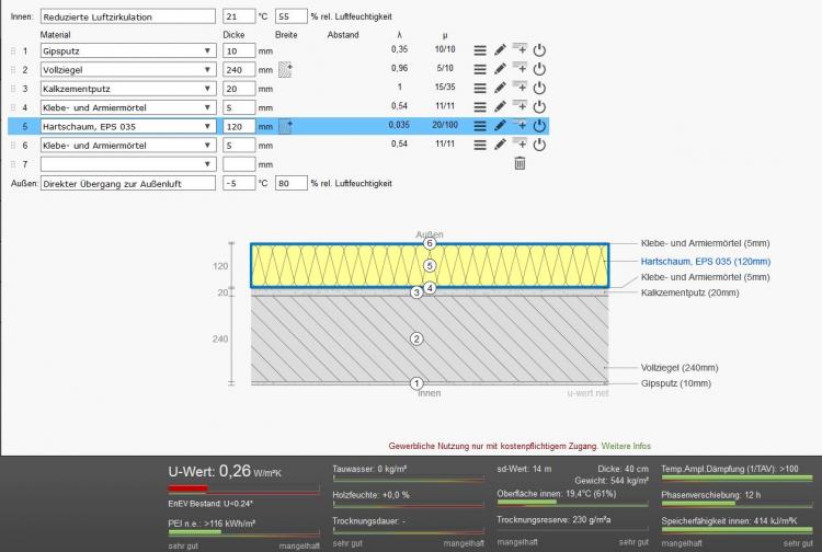

    Dachmann...ich weiß gar nicht wo ich anfangen soll.
    Ich werde jetzt einen letzten fachlichen Beitrag hier dazu schreiben, damit dieser Unsinn von Dir nicht unkommentiert hier stehen bleibt, danach bin ich raus...
    wir reden hier von Neubau, nicht von "Massivwänden" der Nachkriegsbauten. Ein Neubau mit monolithischen Ziegelwänden (und natürlich ist das ein Mauerwerk, auch wenn das porosierte Hochlochziegel sind und nicht aus dem Fels gehauene Granitbrocken :mauer...einfach mal die einschlägigen Begriffdefinitionen lesen und verstehen) muss die EnEV erfüllen. Das bedeutet idR einen Mindest U-Wert von ~ 0,25 W/m²K, je nachdem wie die anderen Bauteile ausgeführt werden.
    Ein völlig üblicher heute im Neubau eingesetzter 365mm T9 Ziegel für einen monolithischen Wandaufbau, führt mit Putz zu einem U-Wert von ~0,23 W/m²K.
    Bei -10° AT und 21° RT, bedeutet das eine Wandoberflächentemp. innen von 19,3° !!
    Bei, bei diesen AT hohen, 55% rLF innen, liegt der Taupunkt bei 11,6°, an der Wandoberfläche stellt sich eine rLF von 61% ein. Weit entfernt von irgend einem Schimmelrisiko.
    Ein T7 führt bei gleichen Randbediungungnen zu 19,6° Wandtemp, also unglaubliche (Sarkasmus aus) 0,3° mehr.
    Dann schauen wir uns mal einen typische WDVS Aufbau an:
    Um bei der gleichen Wandstärke zu bleiben, also klassisch 240mm Massiv plus 120mm WDVS 035 (zzgl. Putz etc.)
    Ergibt einen U-Wert von 0,26 W/m²K und eine Wandinnetemp von 19,4° bei den gleichen Randbedingungen wie oben. Also 0,1° mehr als bei T9 und 0,2° weniger als T7.
    siehe Anhang
    Machen wir das Ganze mit 160mm WDVS035, kommen wir auf 19,7° Wandinnentemp.
    Die Unterschiede der Wandinnentemp. sind also komplett vernachlässigbar bzw. nicht existent...
    Dafür beginnt aber die Speichermasse für die solaren Gewinne von aussen direkt hinter den 2cm Putz und nicht hinter 120mm EPS....wobei hinter den 120mm EPS gar nichts mehr von aussen gespeichert wird und eben genau damit die Oberfläche schneller unterkühlt.
    Erstens Nein (Bsp. unten) und zweitens nochmal: wir reden von Neubau und da gibt es bei monolithisch genauso wenig Schimmelschäden wie bei Mehrschalig/WDVS, nämlich keine.

    Ein nach EnEV erstellter Neubau hat im Mindeststandard bereits zwingend so hohe Wandinnentemp. dass das kein Argument pro/con monolithischer/mehrschalig/HRB etc... Wandaufbau ist. Wärmebrücken müssen vermieden werden, sind aber unabhängig von der Art des Wandaufbaus..

    Ein T9 hat in 36,5 einen U-Wert von 0,23, ein W10 von ca. 0,26. Beide sind "Standard-Ziegel" um die EnEV Anforderungen zu erfüllen.
    Ein T7 in 36,5 (also gleiche Wandstärke) kommt auf einen U-Wert von 0,18....was also soll ich "versuchen"?
    Fazit: eine 36,5 er Wand in 0,18 erreiche ich über 24cm "massiv" plus 12cm 035 WDVS genauso wie mit T7 in 365 monolithisch.
    Dass es bei steigenden Dämmwünschen monolithisch teurer wird als bei WDVS habe ich doch mehrfach geschrieben.
    Und Deinen Quatsch mit Tauwasser im Querschnitt lassen wir jetzt mal weg....sonst gibt das die nächste "Diskussion" auf diesem Niveau.

    edit 2: jetzt hab ich dem WDVS sogar zuviel zugetraut....
    240mm KS1,8 + 120mm 035 WDVS gibt ja nur einen U-Wert von 0,26 nicht 0,18.
    Also ~ gleich wie ein W10..
    Um auf 0,18 zu kommen, braucht man ja schon 180mm :yikes
