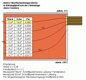

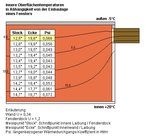

    Ja, falsch verstanden. Ein kleiner Ausflug in die Geometrie: nehmen wir die Außenecke einer homogenen monolithischen Wand. Die beiden Schenkel sind außen 1 m lang. Die Systematik der EnEV berechnet den Wärmeverlust mit dem U-Wert auf 2x 1 m Länge. Tatsächlich ist er aber geringer. Die innere Wandlänge und damit die Fläche in die Wärme einströmt ist kleiner. Der Verlust der Außenecke ist geringer als der eines 2 m langen geraden Wandstücks, vielleicht wie der eines 1,50 m langen Wandstücks. Die Außenecke hat deshalb einen negativen Psi-Wert. Damit wird die eigentlich falsche außenmaßbezogene Berechnung richtiggestellt.
    Jedes Haus hat Außenecken. Auch die Dachkanten sind Außenecken. Mit den daraus resultierenden negativen Psi-Werten werden Wärmebrücken mit positiven Werten ausgeglichen. In meinem Fall -0,003 sogar überkompensiert. Typische Wärmebrücken mit positiven Werten sind z.B. Fensteranschlüsse. Hier wirkt sich auch bei besten Materialien aus, dass die innere und äußere wärmeübertragende Fläche wegen der Leibungen größer ist als die senkrechte Projektion, mit der die Wand zunächst via Fläche * U-Wert in die Berechnung eingeht.
    Die Optimierung von Psi-Werten ist ein weites Feld. Wenn man z.B. den Psi-Wert der Fensteranschlüsse optimieren will, muss bei monolithischen Wänden die Einbaulage des Fensters wandmittig sein. Ich habe mal eine Serie von Varianten durchgerechnet, siehe animiertes gif.
