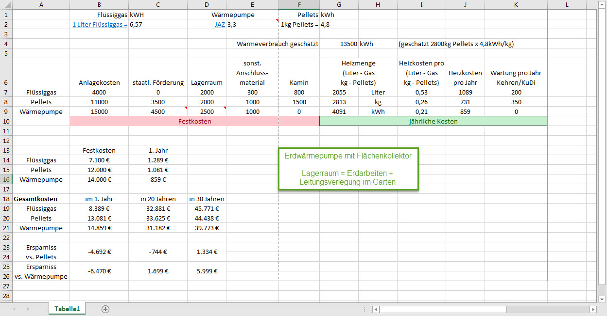

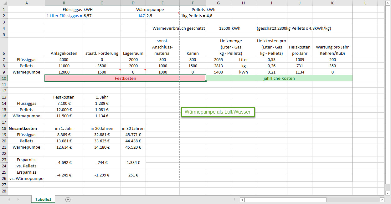

  6. #26 Andreas159, 08.11.2017
    Andreas159
    Andreas159
    05.11.2017
    21
    Wollte ich ja auch - und werde es seitens Elektroverlegung auch vorhalten. ;) Aber irgendwo wollte halt meine Frau auch mitreden. Und sie schläft so einfach am besten. Schon von Kindheit an. Also wird´s so gemacht. Mir ist´s egal, mich friert nacht´s nicht. Wurde in einem alten Bauernhaus groß wo in den Schlafzimmern bis vor 15 Jahren keine Heizung war. Also im Winter durchaus nahe des Gefrierpunktes :-) Da hatten wir dicke Daunendecken und Wärmflaschen :-D
    Egal...
    Hab mir mal eine nette Rechnung gemacht - wobei ich diese mit den aktuellen Gerätepreisen noch nicht füttern kann, da ich noch keine Angebote erhalten habe.
    Hier wird der Heizkostenverbrauch anhand der Wärmemenge/-gehalt berechnet. Hoffe ich hab keine Fehler gemacht...
    Es geht "nur" um den Heizraum und die erforderlichen Bauteile.
    Gas vs. Pellets vs. Wärmepumpe (Erdkollektor bzw. Luft/Wasser)
    Preiserhöhungen der jeweiligen Medien wollte ich nicht berücksichtigen.
    Gaspreis ist vom zukünftigen Anbieter. Pellets anhand meiner letzten Bestellung. Strom anhand Check24.de
    zur Info - geplanter Hausstandort - 94133 Röhrnbach - also auf ca. 700m ü.nn.
    Und im Winter durchaus von Jan - März geschlossene Schneedecke mit Temperaturen im Durchschnitt von 0 bis -5°C
    Also durchaus ein kaltes Örtchen :)
  7. #27 driver55, 08.11.2017
    driver55
    driver55
    22.02.2008
    7.039
    1.898
    Pforzheim
    • Lagerraum bei Pellets ist doch deutlich teurer (Anlage braucht mehr Platz und vor allem die Lagerung der Pellets...Säcke/Silo o.w.a.i.)...
    • auch Gas+Pellets benötigen elektrische Energie....(ein paar kWh p.a.)...
    • Bei Gas fehlt Solar...
    Man sollte - aus meiner SIcht - bei der Heizungswahl nicht nur die €-Brille aufhaben.
    Und Prognosen 5/10/20 oder gar 30 Jahre sind nicht wirklich nützlich. (Nach 8 Jahren verabschiedet sich z.B. die Pelletsheizung, nach 12 die WP...etc.)
    Genaugenommen müssten aber auch die Zinskosten mit in die Kosten-Rng. einfliessen.
  8. #28 Andreas159, 08.11.2017
    Andreas159
    Andreas159
    05.11.2017
    21
    1. Keller brauchen wir - da Hanghaus. Auch ist die Lagerung nicht so teuer wie du annimmst. Da ein Gewebetank ca. 2000€ mit Anschluss kostet. Ein selbst gebautes Silo ist natürlich billiger. Aber das will ich nicht mehr machen.
    2. ja das stimmt, aber Strom rechne ich bei Gas und Pellets zum Hausverbrauch dazu. :D Die jetzige Pellets (BJ 2013 -Jahresverbrauch 6to) braucht ca. 300kwh Strom pro Jahr. Also verschwindend gering im Vergleich zu den Heizkosten :o
    3. ja da ich das Solar nicht in zahlen fassen kann - hab da nix gefunden. Daher hab ich es in der Rechnung mal außen vor gelassen.
    Jup - Zinskosten und das Verabschieden von einzelnen Komponenten ist ein nicht zu verachtender Faktor. Aber dazu fehlt mir das Hintergrundwissen um so eine Rechnung auf zu stellen. Mir genügt diese vorerst. Und da alle Heizmedien teurer weden lass ich das auch mal außer acht.

  9. #29 simon84, 08.11.2017
    23.509
    7.048
    Habe selbst eine Pelletsheizung (Bestand) und würde bei Verfügbarkeit jederzeit Gas oder LWP nehmen.
    Pellets: Staub, Dreck, Wartung, Geräusche, wenig Auswahl, Viel Lagerraum, Asche (!) usw.
    Eine Gasheizung ist so ziemlich das einfachste was es gibt.
    Düse, Zündung und gut ist. (Stark vereinfach ausgedrückt).
    Bei der Pelletsheizung hast du erstmal das Lager/Tank, der ist normalerweise auch nicht 100% Luft und staubdicht, Muss regelmäßig gereinigt (entstaubt) werden, die Schnecke im Lager kann kaputtgehen, der Sauger(falls vorhanden) kann kaputtgehen, Das Sacksilo (falls vorhanden) kann kaputt gehen, Platine der Steuerung dieser Teile kann kaputt gehen (teilweise Leistungselektrik wegen der Stromaufnahme vorhanden).
    Dann kommen die Pellets in eine Art Tagesvorrat / Zyklon. Der kann auch verstauben/verstopfen.
    Der Kettenantrieb um die Pellets mit der Förderschnecke zu bewegen ist eine Fahrradkette mit Elektromotor, muss regelmäßig geschmiert werden, beim Elektromotor geht durchaus auch mal ein Kondensator kaputt, kann man wenn man fit ist zwar selbst tauschen, aber eben noch eine Komponente die kaputtgehen kann.
    Die Schnecke selbst relativ unanfällig.
    Dann geht es weiter, die Zündung erfolgt mit einem überdimensioniertem Fön bzw. ich nenne es mal "Halb" Heissluftfön. Kann natürlich auch kaputt gehen und macht lustige Geräusche beim Zünden.
    Die Brennkammer gehört ebenfalls einmal im Jahr gereinigt, und die Innenauskleidung muss man nach 15 Jahren oder so auch mal erneuern. Mit viel Glück gibt es sie noch vom Hersteller (!).
    Der Wärmetauscher kann vergammeln (OK das ist wohl bei jeder Brennwertheizung so).
    Der Saugzug hat eine PWM Steuerung die wirklich nervig oszilliert.
    Wenn du deine Heizung nicht voll vom Boden entkoppelt hast überträgt sich das ins ganze Haus.
    Vermutlich über die Luft auch, also per Kamin usw.
    Die Asche kannst du im Winter mindestens alle 2 Wochen ausleeren oder aussaugen.
    Gibt auch wieder Dreck. Und was machst du wenn du mal länger im Urlaub bist?
    Also wie gesagt ich hab mir mittlerweile diverse Pelletsheizungen im Betrieb angeschaut (ich glaube es waren knapp 10) und die waren alle fast gleich aufgebaut, denke nicht dass es hier zwischen den Herstellern massive Unterschiede gibt. Die meisten sind sowieso Hargassner OEM oder Nachbauten, egal was vorne draufsteht.
