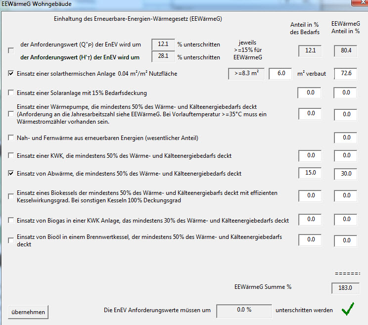

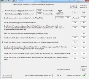

    Hier ein Beispiel:

    Das ist in meinem Beispiel 12,1%.
    Bei 15% hätte ich alleine aus dieser Möglichkeit 100% der Anforderungen abgedeckt.
    So sind es nur 80.4% und ich benötige noch weitere Maßnahmen, um das EEWärmeG zu erfüllen.
