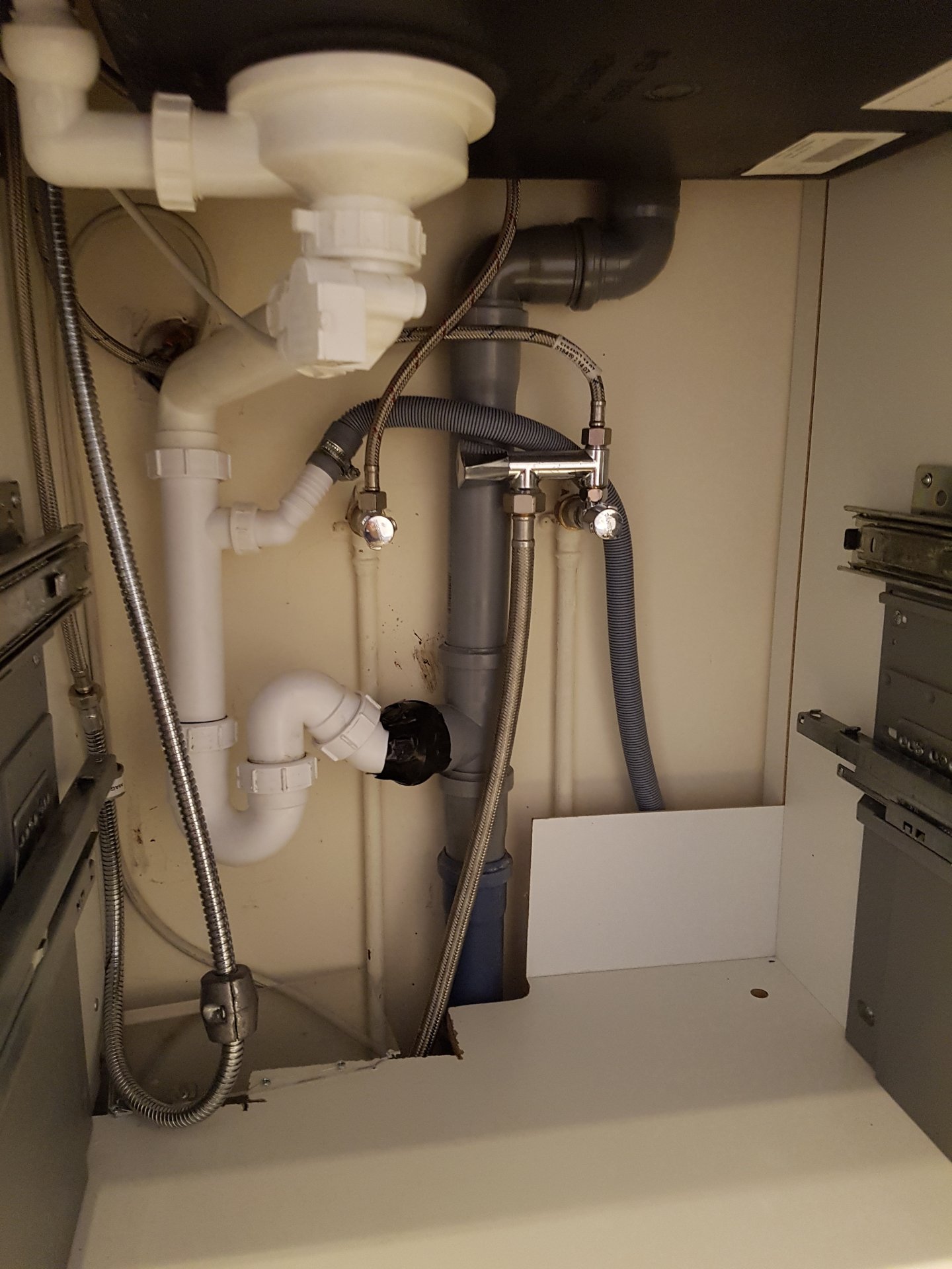

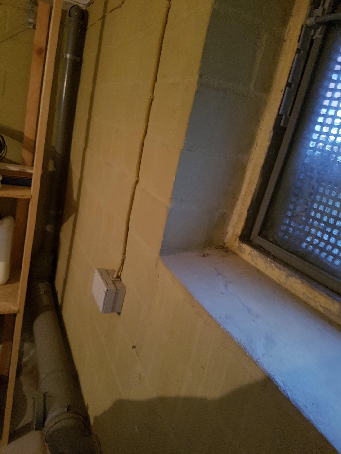

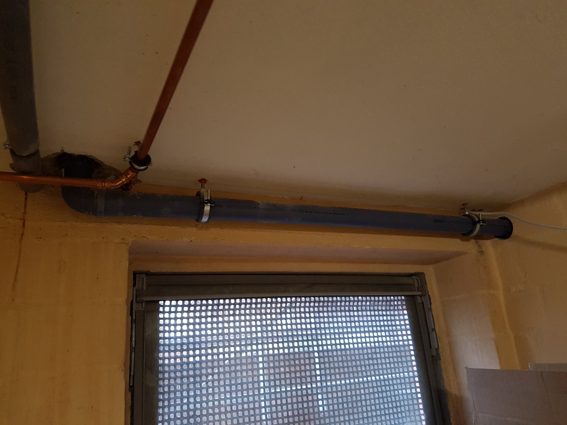

    Hallo ich habe das Problem, dass wenn ich Abwasche das Wasser nicht komplett abläuft und wenn ich die Spülmaschine anstelle läuft es zurück in das Spülbecken. Ich habe euch mal ein paar Fotos dazugepackt. Eine Entlüftung habe ich jetzt schon angebaut direkt nach Dem Siffon. An dem Abfluss hängt in unserem eigenen Haus nur die Küche dran mehr nicht.
    Vielen Dank für eure Hilfe.

    Ach ja das Rohr habe ich bis unten überprüft. Es ist nicht verstopft...

    Wie hast du denn das komplette Rohr überprüft? Da reicht schon ein kleines Stück gelöster Ablagerungen ungünstig im Bogen verkantet.

    Äh, ja wer hat den das gebaut? Zuviele Bögen übrig.. ;) das völlig vermurkst. Strangentlüftet vermutlich auch nicht. Häng die Spülmaschine direkt auf den Fallstrang und ein Sperwassser/Geruchsverschluss reicht - das WB hat doch schon?
