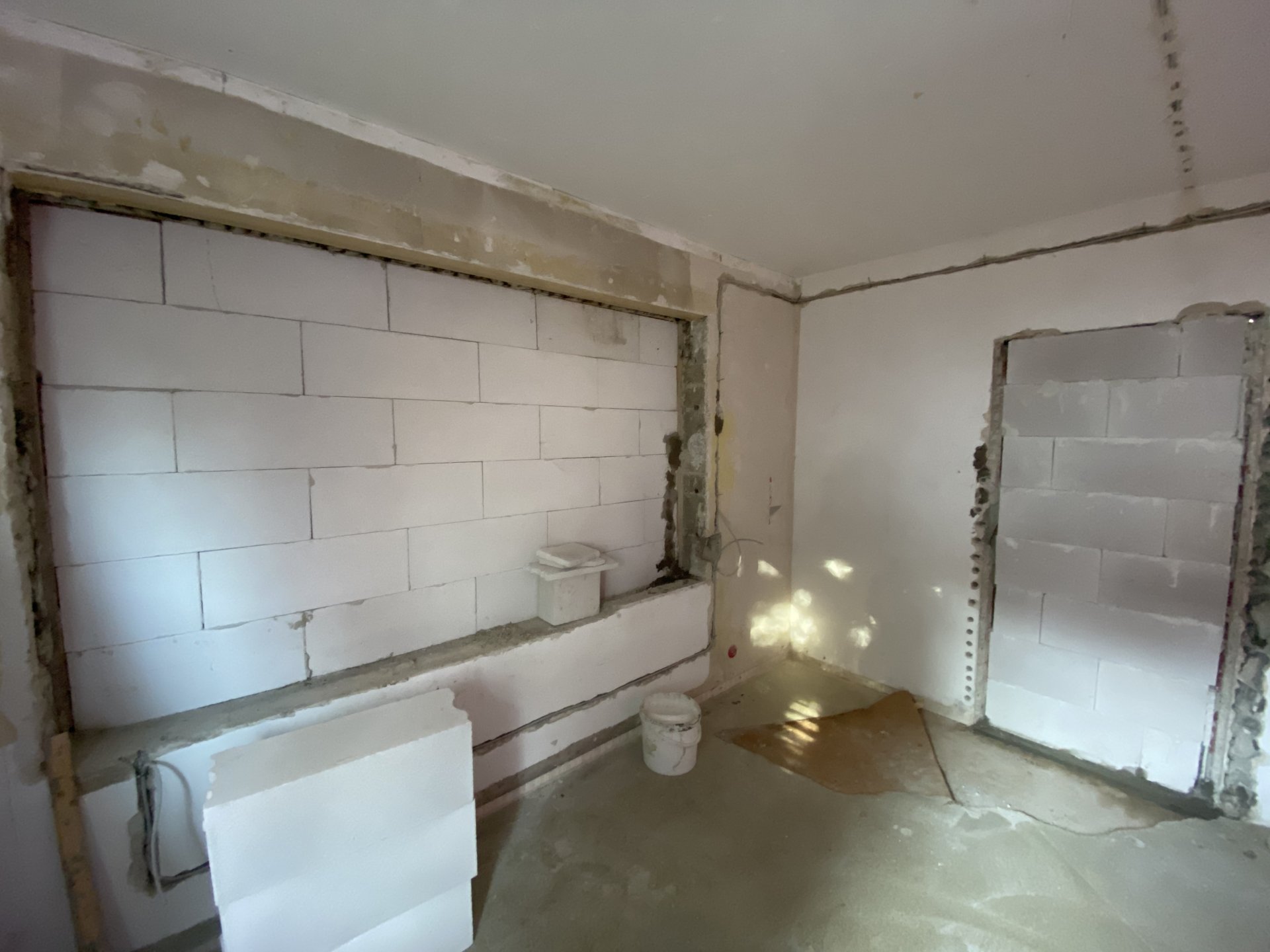

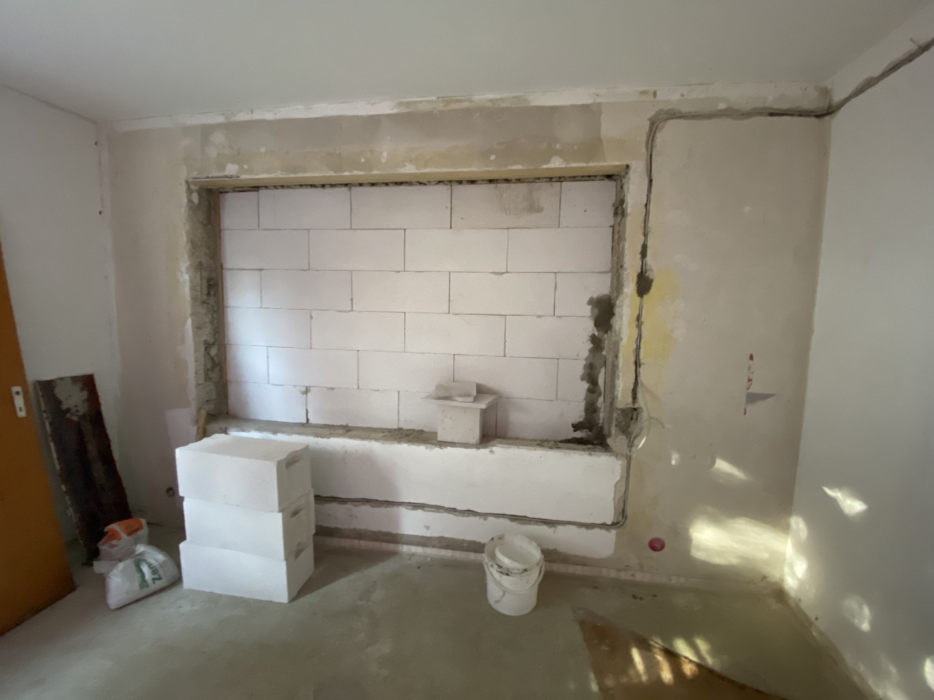

    ich habe da eine etwas speziellere Frage.
    Ich habe in meiner EG Wohnung (2 weitere Wohnungen liegen drüber) ein großes Fenster entfernt. 3,6 qm sind das. Vom Vorbesitzer wurde diese bereits von außen mit 10 cm dicken ytong steinen zugemauert.
    Nun möchte ich von Innen mit Steinwolle und Gipsfaserplatten die Wand etwas besser dämmen und schließen. Meine Frage ist ob ich zwischen Wolle und Platte eine Dampfsperrfolie brauche oder ob das auch ohne geht? Die Folie gibt es nur als ganze Rollen und sind sehr teuer. Ich möchte das nicht unbedingt kaufen müssen wenns nicht benötigt wird.
    In den Anhängen sind Bilder. Die dicken Ytong Steine ignorieren die sind von einem anderen Projekt.
    Vielen Dank

    Woraus besteht denn das restliche Mauerwerk? Wenn dort ebenfalls keine Dämmung vorhanden ist, kannst du auch den Rest mit Porenbetonsteinen ohne zusätzliche Dämmung aufmauern.

    Sind glaube ich Hochlochziegel. Die sind nicht gedämmt. Würde es aber auch so beschrieben gehen mit Steinwolle und den Gipsplatten? Also ohne Dampfsperre dann. Weil ich habe das Material bereits gekauft und wollte morgen anfangen. Porenbeton kann ich heute keinen mehr auftreiben.

    Dann wäre eine Dampfbremse Sinnvoll. Die Dämmung gammelt sonst irgendwann.

    Ok habe mir nun eine Rolle gekauft. Hätte ich es lieber wieder mit Ytong gemacht.. naja.
    Danke für deine Hilfe
