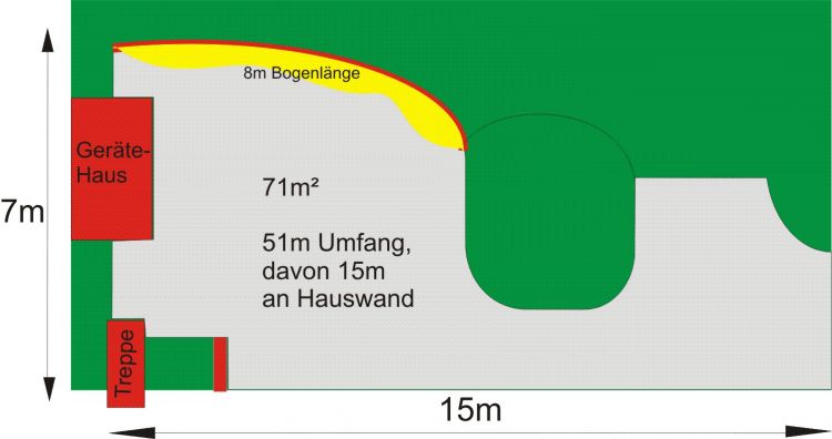

    Am 10. Dez. 2007 haben sie die Arbeiten an unserer Terasse begonnen. Obwohl sie die Skizze der Terassengestaltung erhalten haben, wurden ihre Mitarbeiter nicht über den bestehenden Plan in Kenntnis gesetzt. Die von mir erstellte Skizze war jedoch auch nicht für einen technische Ausführung (Dokumentation) gedacht, welche ich eigentlich von ihnen erwartet habe. Die fehlende Zeichnung ihrerseits hat im folgenden Ablauf der Arbeiten einiges an vermeidbarer Verzögerung und Diskussion erzeugt.

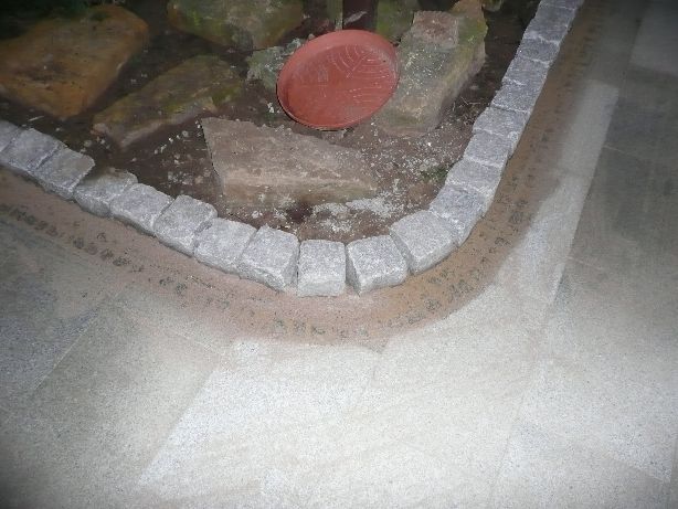

    Die darauffolgenden Arbeiten Betonarbeiten (Einfassung mit Granitsteelen, Granitpflaster), Splittbett und Platten legen mussten mehrfach auf meine Beanstandung korrigiert werden. Zu bemängeln waren die folgenden Punkte:
    - Bögen waren nicht gleichmäßig
    - Einfassung nicht parallel zu den Platten oder Hauskante
    - Stelen waren nicht in Reihe gesetzt, teilweise waren einzelne Stelen um bis zu 2cm aus der Mitte.
    - Stelen zueinander in Längsrichtung verdreht

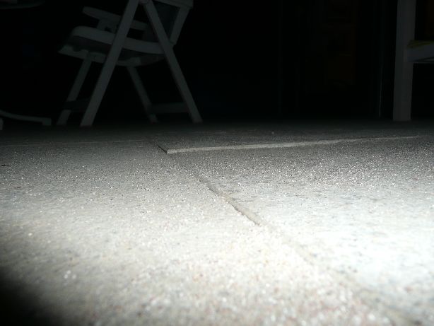

    - Granitplatten liegen nicht satt auf und heben sich bei begehen
    - Granitplatten liegen nicht flächig im Verbund (Höhenunterschied zwischen angrenzenden Platten bis zu 3mm)

    Sie gaben zudem einen deutlichen Mehraufwand an Material an: ~8m Steelen, Pflaster, welche nicht angerechnet werden. Sie versichern ein Abschluss der Arbeiten auf den darauffolgenden Tag, auf dem sie auch die Restzahlung in Bar verlangen.

    und 3 mm keine verletzungsgefahr bedeuten , was nicht heisst das man sie einbaut.

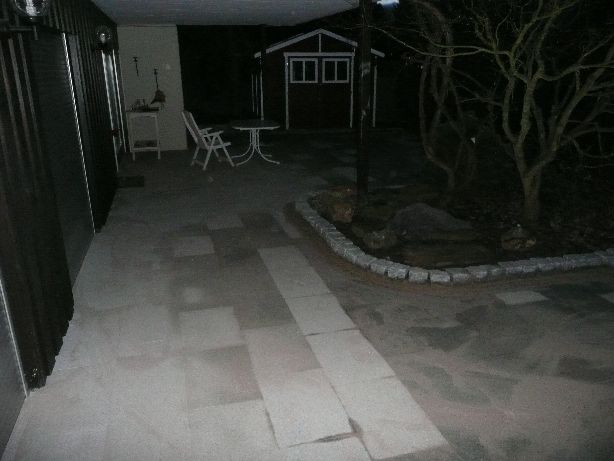

    Hier die Bilder
  19. #19 Jokurt30, 17.01.2008
    Jokurt30
    Jokurt30
    20.01.2007
    32
    Dipl.-Ing Nachrichtentech
    Schönaich
    nun mit Bilder - siehe auf 2. Seite...
  20. #20 Jürgen Jung, 17.01.2008
    Jürgen Jung
    Jürgen Jung
    23.09.2006
    2.526
    ist links auf dem 2. Foto
    die Holzschalung komplett überdacht durch das Bauteil, welches dort ganz knapp sichtbar ist oder nur teilweise?
    Wenn komplett dann ist es ok, ansonsten suchen Sie sich schon mal für die kommenden Jahre einen Zimmermann, der diese austauscht, da sie unten durch den fehlenden Spritzwasserschutz "vergammeln" wird :think
