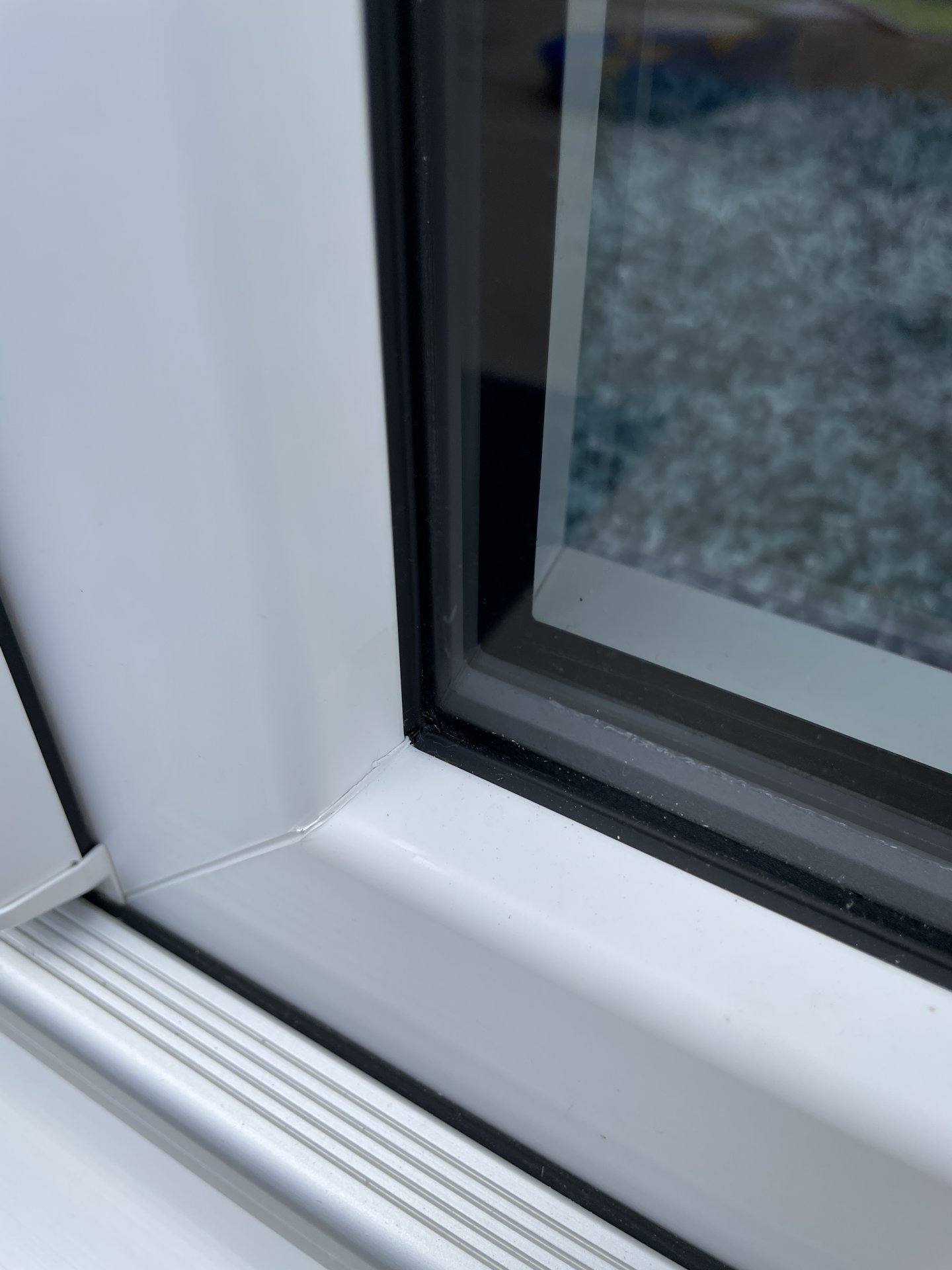

    bei uns mussten nach ca 3 Jahren zwei Fensterflügel im Wohnzimmer getauscht werden. Bei den neuen Fenstern fällt mir auf, dass die Randverschweissung dünner ist und zum Glas hin es aussieht, als hätte man das Entgraten vergessen.
    Ist das so richtig? Kann man diesen Grat nachträglich entfernen oder müsste der Flügel getauscht werden?

    Jap, da liegst du richtig
    Mit Krebkleband abkleben um kratzer zu vermeiden links rum an der Stelle, dann am besten mit einem Stemmeisen die Schweißnaht oder Klebenaht entfernen... danach musst du höchstwahrscheinlich mit Farbe hinterher gehen.
    Schade das man sowas spätestens beim Verglasen nicht entdeckt hat beim produzieren.
    PS: müsste RAL 9010 sein

    Hi,
    es handelt sich um RAL9016 von Gealan. Da es weißes PVC ist, wozu nen Lackstift?
    Das Glas muss dazu raus oder?

    Das nennt sich V fuge und soll "Eleganter/Kleiner/Zierlicher" aussehen, kommt seit Jahren immer mehr in Mode.
    Ist nicht so einfach in der Produktion muss alles viel genauer gefertigt werden damit es gut/Perfekt aussieht, geht nur mit dafür geeigneten "Neuen" Maschinen die Perfekt eingestellt sind.
    Kann auf dem Foto nur sehr kleine Schönheitsfehler sehen. Kann, muss aber nicht, von Fachmann/frau von Hand nachgearbeitet werden.
    Die "Alten" breiten Schattenfugen sind so um die 3-4mm Breit (je nach Abziehmesser Breite..., tiefe) sind da nicht so empfindlich.
