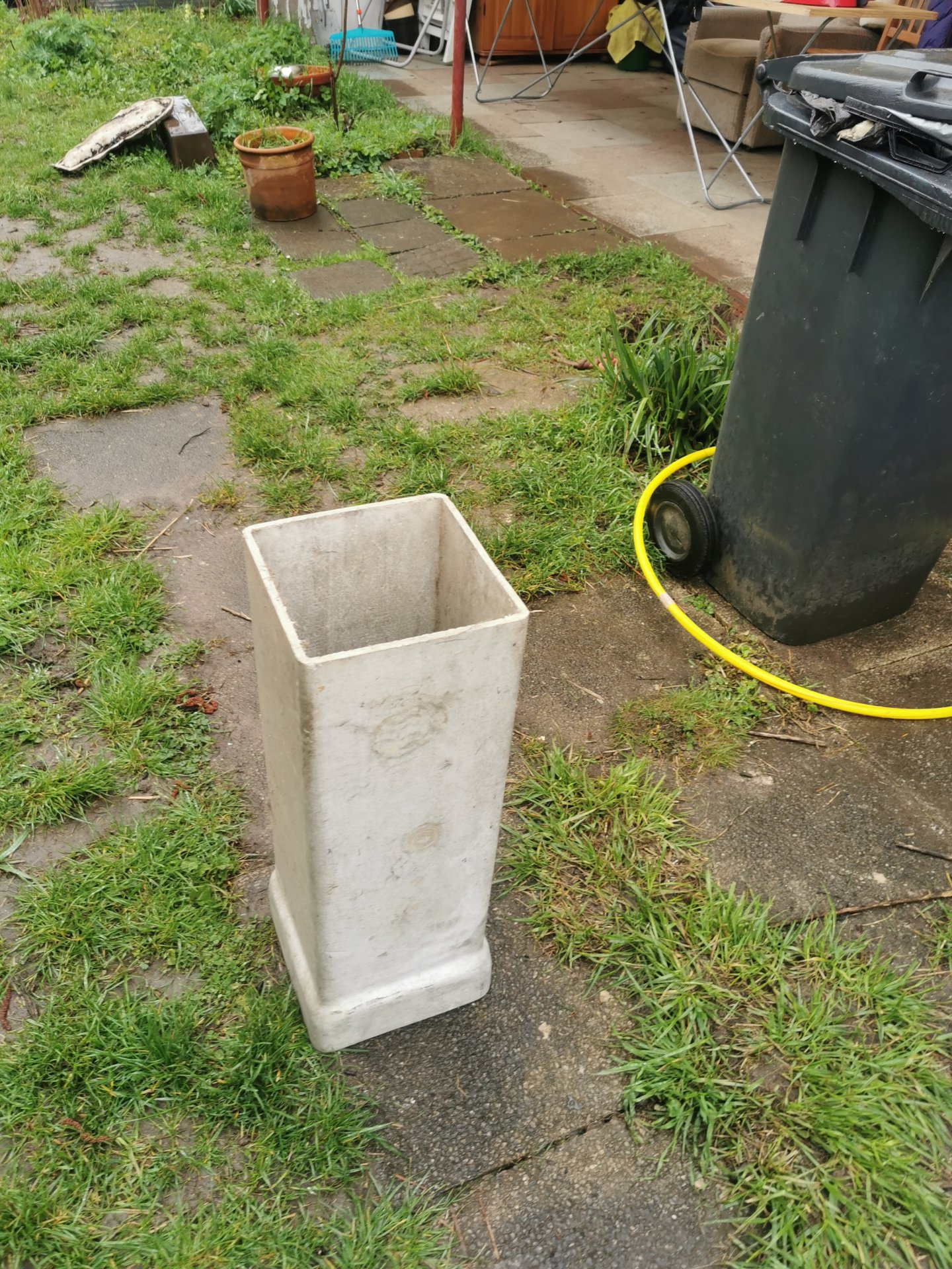

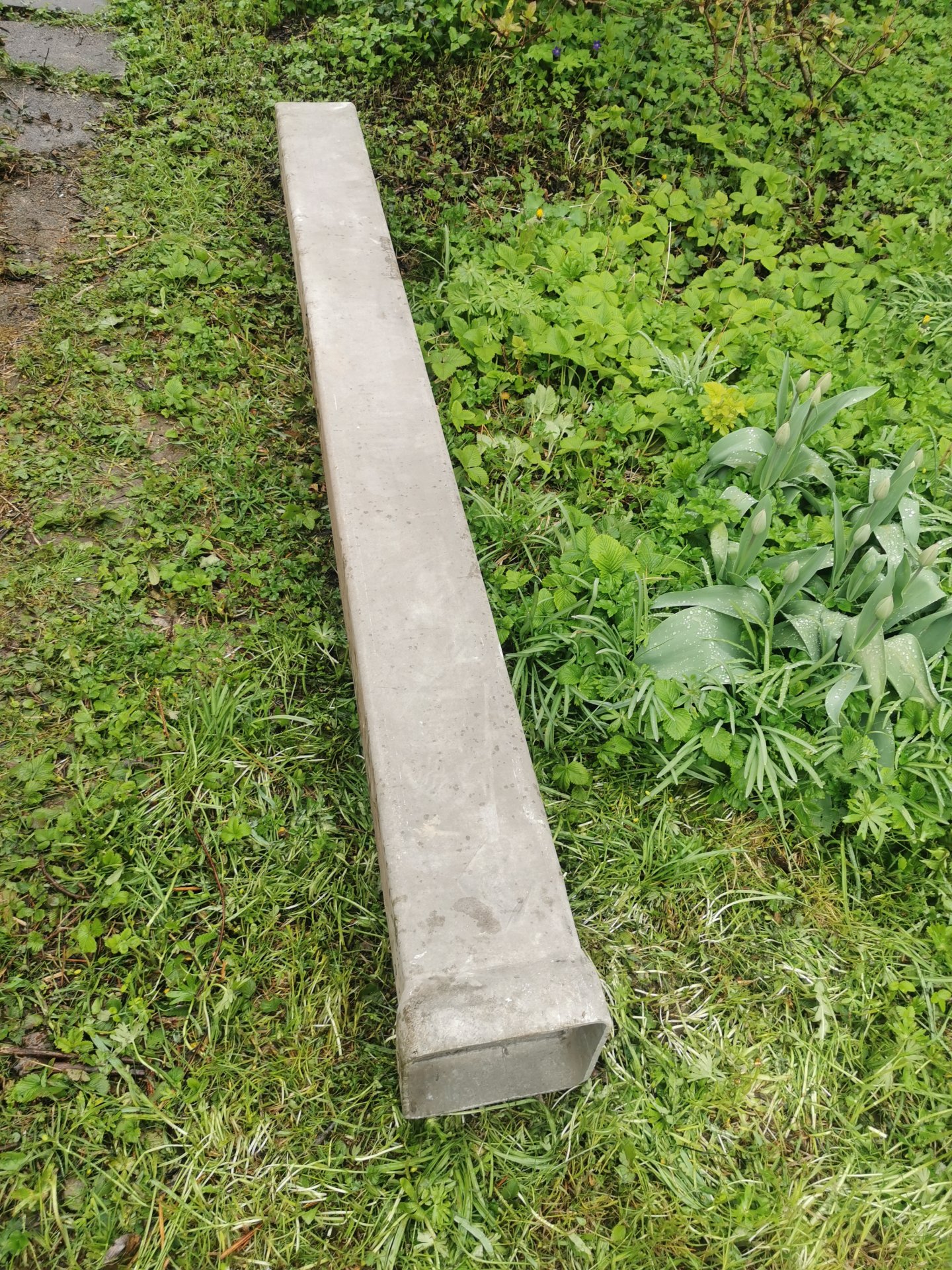

    Ich bin in meiner Not auf dieses Forum gestoßen. Ich (kern-) saniere ein kleines 50er Jahre Häuschen. Beim leer räumen des Dachbodens haben wir zwei größere Zement (?) Gegenstände gefunden. Einer von beiden scheint ein alter Lüftungsschacht zu sein? Der schornstein ist wohl aus dem Jahr ca. 1950 (?) und in ca. 1987 oder etwas später saniert worden. Es wurde eine Ölheizung eingebaut. Vorher wurde mit Öfen (Holz? Kohle?) geheizt. Daher müsste unser heutiger Lüftungsschacht Fund stammen.

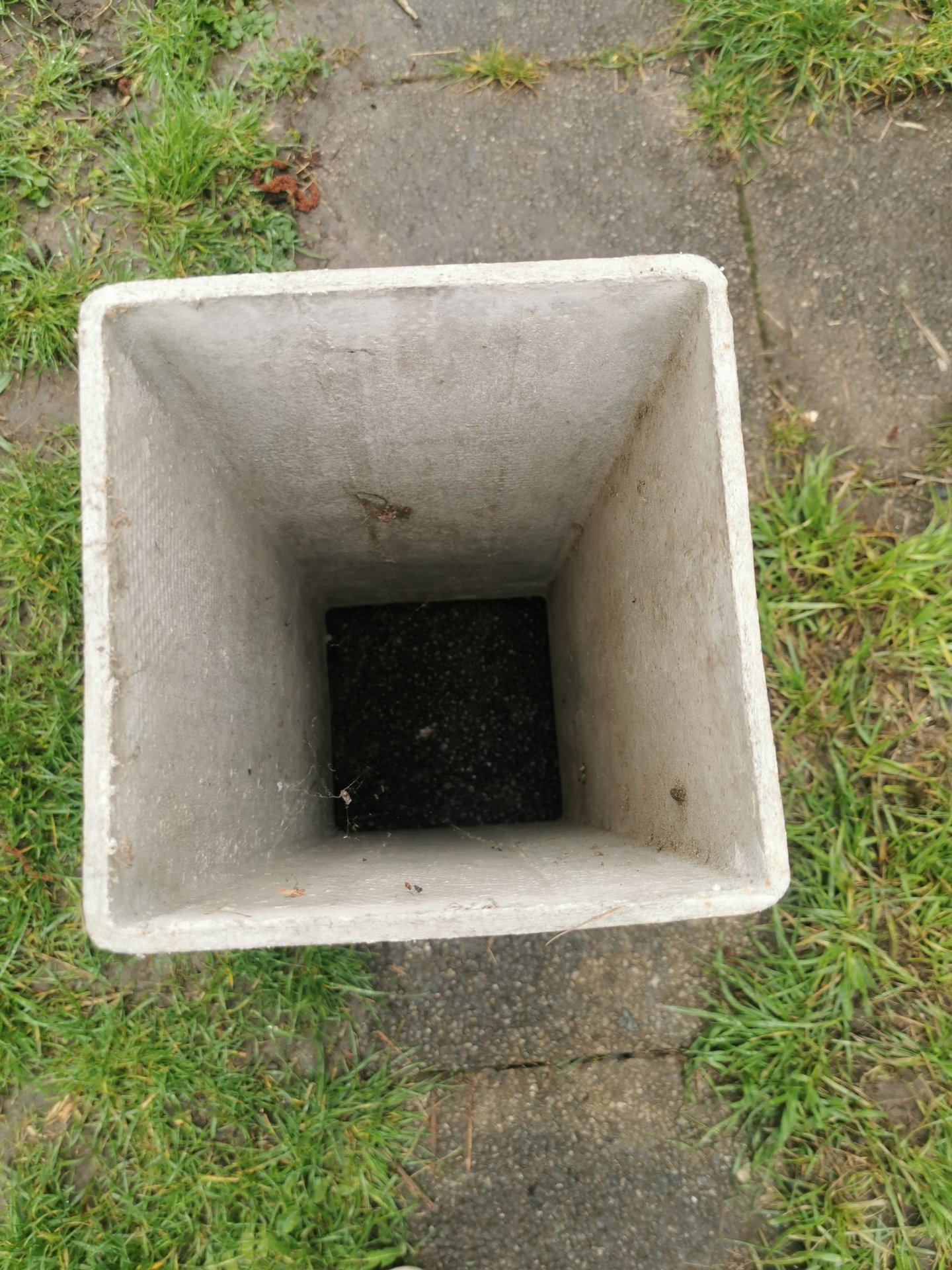

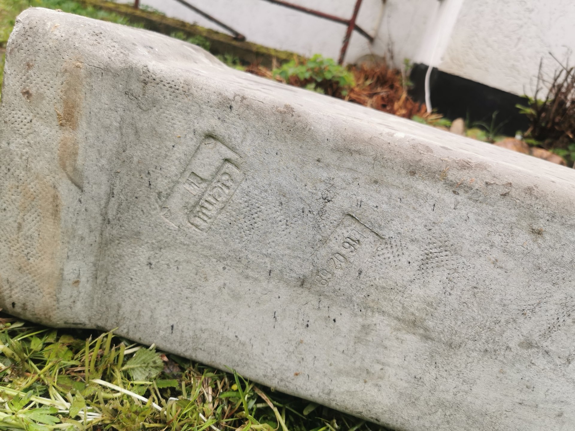

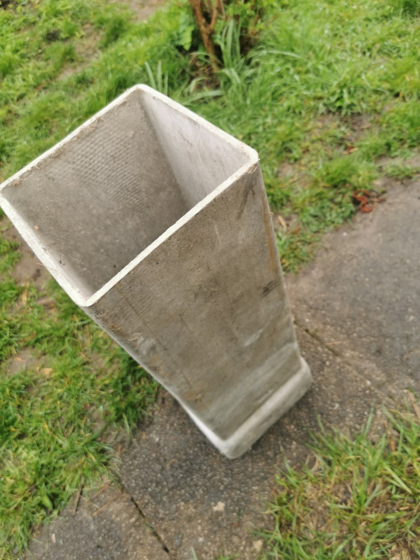

    Er scheint noch in gutem Zustand zu sein, konnte keine Beschädigungen feststellen. Nach dem raus tragen aus dem Haus fiel uns die Struktur sowie der eindeutige Eternit Stempel auf.
    Ich hatte ironischerweise vor zwei Wochen für viel Geld das halbe Haus auf Asbest testen lassen und es wurde nichts gefunden. Und nun das... :-(
    Gibt s hier Kundige die eine Einschätzung abgeben können?
    Unter dem Schriftzug "Eternit" glaube ich eine "24" zu erkennen? Hat das eine Bedeutung?
    Ich bin dankbar über jeden Hinweis.
    Viele Grüße
    Julie

    Das Ding sieht doch noch gut intakt aus. Solange du das nicht beschädigst, geht davon keine Gefahr aus. Den Hersteller gibt es auch noch, der sollte dir verraten können, ob da Asbest drin ist. Ich halte das auf jeden Fall für verdächtig.

    Beim Runtergehen des Schachtes über die Schwelle Dachboden Treppe ist Material- Staub abgerieselt und das "Dings" liegt jetzt rum und muss entsorgt werden. Mit wäre wohl damit wenn ich Asbest ausschließen könnte (ich hatte gehofft die "24" könnte ggf eine Bedeutung haben) , sonst werde ich mich wohl immer mal wieder fragen ob es eine Gefahr darstellt oder nicht. Auch weil es mal in meinem Schornstein war. Dort ist nun ein Loch und drum rum ist Gebröckel von unterschiedlichem Material.

    Dann stülp eine Mülltüte drüber und brings zum Wertstoffhof zu den Wellasbestdachabfällen vom benachbarten Garagenhof.
    Vielleicht muss Du da dreifuffzig für zahlen. Allemal billiger, als eine Laboranalyse, die Du natürlich auch machen kannst.

    Bauumgangssprachlich wurde das Toschi Rohr genannt. Enthält natürlich Asbest.
    Im eingebauten Zustand ist die Nutzung erlaubt. Mehr aber auch nicht........
    Jede Gemeinde muß eine Abgabestelle benennen können.
