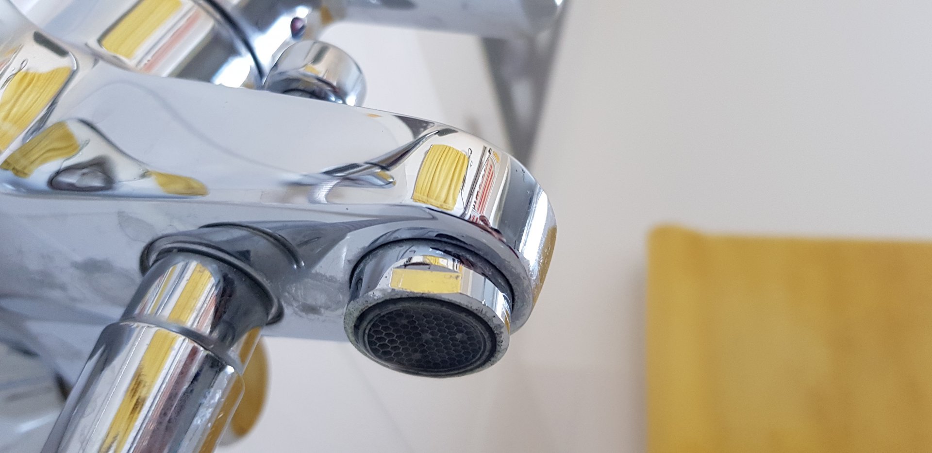

    Ich würde unter 25°dH kein Trinkwasser verhunzen. Allerhöchstens würde ich eine Enthärtung in den TW-Zulauf vom WW-Speicher hängen. Aber auch das erst bei deutlich über 20°.
    Einmal jährlich den Speicher warten und den ausgefällten Schlamm rausholen, mit scharfem Strahl den Wärmetauscher freispritzen, reicht völlig aus.
    So sieht eine Armatur nach 5 Jahren und 17°dH aus:
