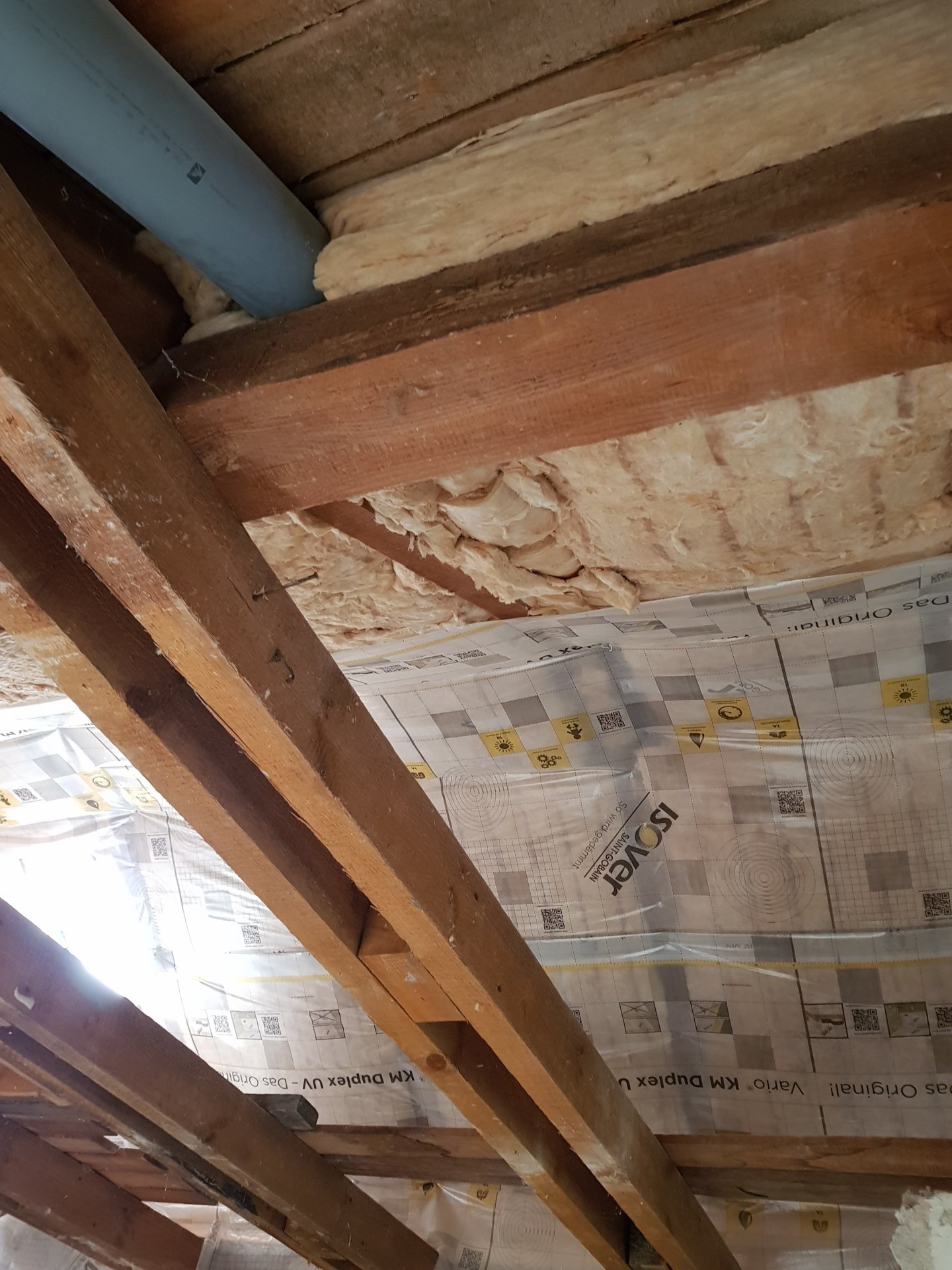

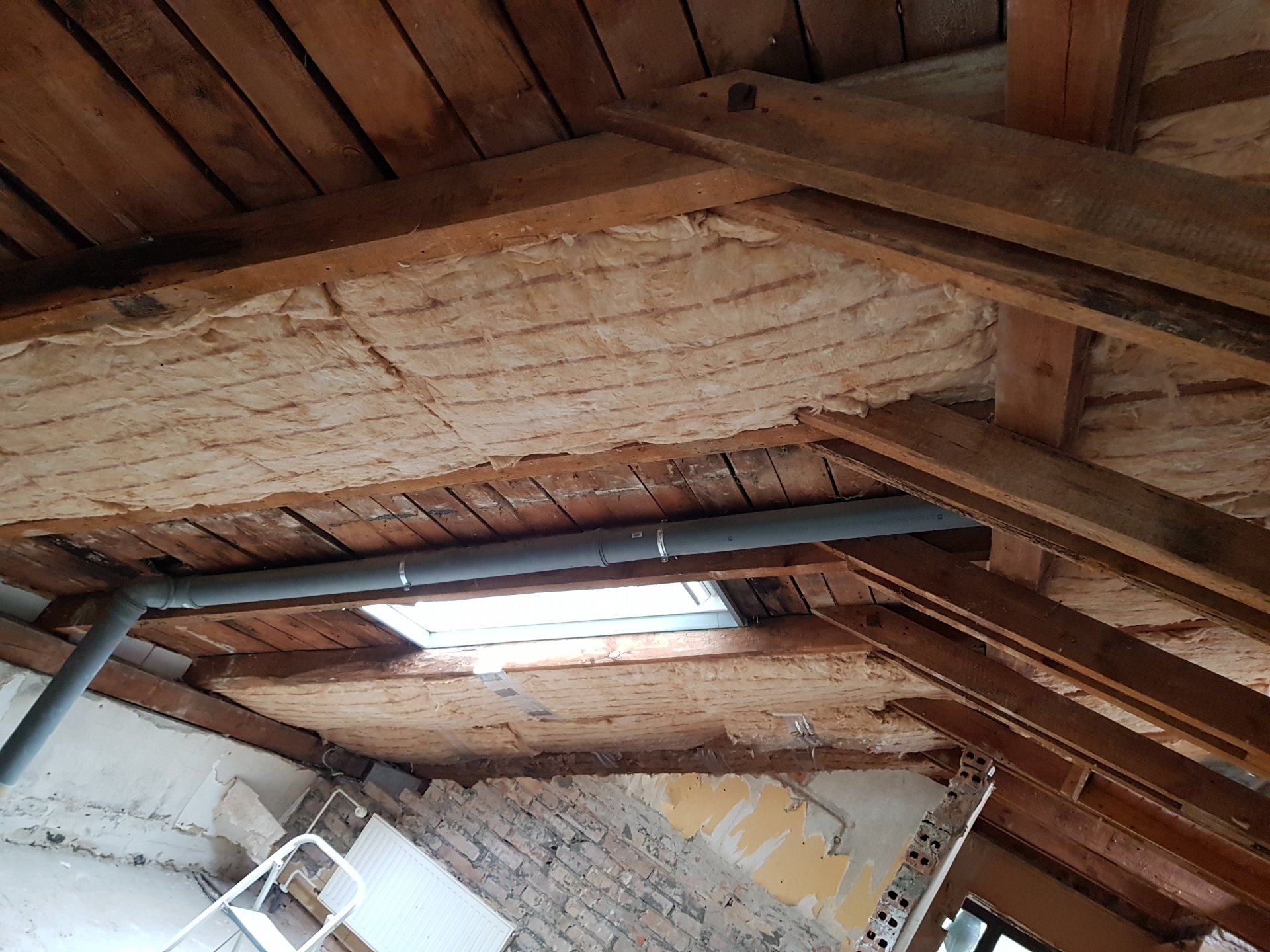

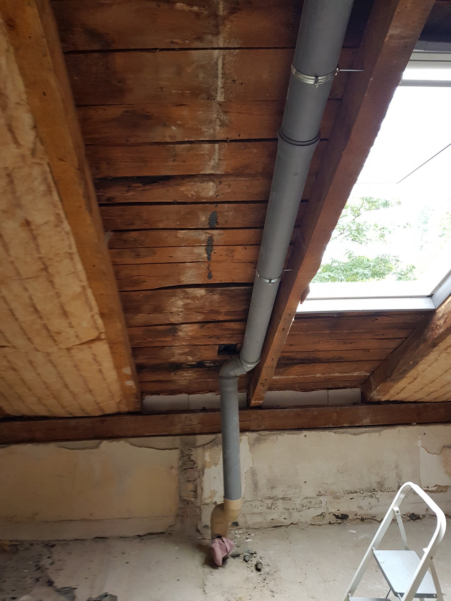

    wir sind aktuell dabei unser Haus energetisch sanieren.
    Aktuell sind wir dabei das DG/zu dämmen.
    Hierfür werden die 140mm Sparren mit Zwischensparrendämmung ausgefüttert,
    dazu kommt dann noch eine 60mm Resol-Dämmung unter den Sparren.
    Wir befürchten, dass es am Entlüftungsrohr der Abwasserleitung,
    zu Kondensatbildung am Rohr in der Dämmung kommen kann.
    Das Rohr ist im Bad OG angeschlossen, und verläuft von dort aus
    zwischen den Sparren an der Dachschräge bis hoch ins Warmdach und dort dann durch
    das Dach nach draußen.
    Als 2019 das Dach neu gedeckt wurde, wurde das Rohr und die neue Entlüftung nach oben verlegt.
    Der Dachdecker machte diesen Vorschlag, so dass der Geruch nicht durch
    das geöffnete Fenster hereinziehen kann.
    Ob dieser Verlauf des Rohres jetzt fachgerecht ist kann ich nicht beurteilen.
    Die alte Entlüftungsöffnung war vorher quasi direkt am Dachfenster (der alte Ausschnitt ist noch zu erkennen).
    Unserer Meinung nach gibt es 2 Optionen:
    A. wir verlegen das Rohr aus dem Bereich der Sparren, weiter nach innen, also unter den gedämmten Bereich ins
    Rauminnere
    oder
    B. der Verlauf des Rohres wird wie vor 2019 wieder in Richtung alte Entlüftungsöffnung hergestellt, so dass es quasi direkt senkrecht vom "Fallrohr" durch das Dach nach außen geführt wird.
    Was denkt ihr?
    Für Tipps und Ratschläge wäre ich wirklich dankbar :)
    Grüße

    Es ist eine Be- und Entlüftung und je nach Luftdruck kann es da erheblich stinken.
    Falls das Fenster zum Lüften regelmäßig geöffnet wird, würde ich den Fachlüfter wenigstens zwei Meter entfernt davon setzen.

    das ist eine offene entlüftung vom fallrohr. Je nach Situation im Rohrsystem nimmt die Luft beide Richtungen :)
    Es kann da durchaus auch mal ordentlich raus stinken
    die aktuelle Verrohung ist etwas abenteuerlich.
    was ist mit dem drempel/kniestock geplant ?
    Würde das eher wie @Fred Astair vorschlägt 2-3 Meter nach links oder rechts verziehen und dann direkt über die dachhaut nach oben raus.
    15 Meter den Sparren entlang ist auch nicht so doll wenn ihr das mal komplett ausdämmen wollt
    Fred Astair gefällt das.
  8. #8 Fred Astair, 18.09.2022
    12.906
    6.736
    Das ist, wie bereits geschrieben, nur die eine Seite der Medaille. Bei Überdruck würden Deine Siphons blubbern wie Gärröhrchen auf dem Weinballon.
    Ich hoffe mal für Dich, dass Du nicht nur dieses Pfuscherschnüffelstück im Keller, sondern auch eine ordentliche Lüftung über Dach hast.
  9. Jakl80
    Jakl80
    18.09.2022
    Der Drempel wird gesetzt so dass das senkrechte Rohr dahinter verschwindet. Der Drempel wird dann ebenfalls noch gedämmt. Das Versetzen der Entlüftung stellt schon einen gewissen Aufwand dar, aber wenn ich eure Antworten richtig interpretiere, ist das dann wohl die einzige Möglichkeit / Lösung für mein Problem? D.h. es ist mit Kondensat zu rechnen wenn das Rohr ein Dämmung eingepackt wird?

    Raumseitig wird doch wohl eine Dampfbremse und eine luftdichte Ebene verbaut, da sehe ich die Gefahr der Kondensation am Rohr eher gering. Aber die Dämmstärke ist im Bereich des Rohrs deutlich verringert, so dass dort eine Wärmebrücke entsteht. Hier solltest du auf ausreichende Überdeckung achten, erforderlichen Falls einen Dämmstoff mit geringerer Leitfähigkeit einsetzen.
    Jakl80 gefällt das.
  11. Jakl80
    Jakl80
    18.09.2022
    Genau, wie auf dem einen Foto zu sehen wird die dampfbremse noch weiter verlegt, und komplett verklebt. Darunter raumseitig ist dann noch eine dämmung aus resol vollflächig geplant.
