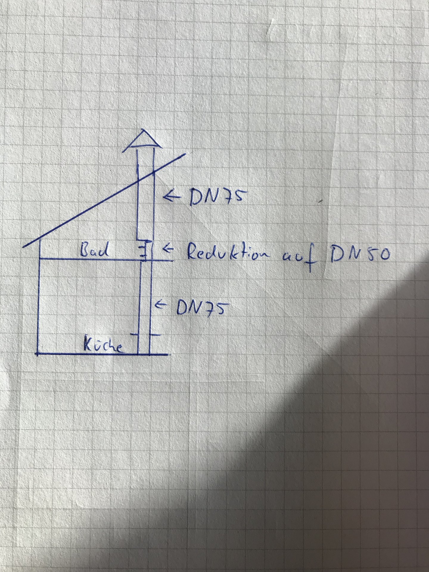

    Hallo zusammen!
    Ich habe folgende Ausgangssituation:
    Einfamilienhaus
    Küche (Waschbecken, Geschirrspüler) an DN75 Fallleitung. Diese wird über das Dach entlüftet.
    Jetzt soll im DG ein Bad entstehen und dort das Waschbecken angeschlossen werden.
    Ist es ein Problem das DN75 Rohr an einem kurzen Stück auf DN50 zu reduzieren? Oder läuft man dann Gefahr, dass es nicht richtig abläuft?

    Genau. Das DN70 wird im OG bündig am Boden abgeschnitten. Hier wird eine Verjüngung in DN50 eingesetzt, daran zwei DN50 Abgänge und dann geht das Ganze weiter senkrecht wieder mit einer Innenreduktion auf das vorhanden DN70, welches in den Dachentlüfter geht.

    Danke für die Antwort, aber es ist ein bisschen anders. Ich hab es mal aufgezeichnet.
    Das 75er Rohr wird oben auf dem Rohboden abgeschnitten, bekommt eine Innenreduktion in welche 2 50er Abgänge eingesteckt werden, welche dann wieder auf DN75 zum Dach gehen.

    Abzweige gibt es auch in DN/OD 75. Dazu noch eine Doppelmuffe und eine Überschiebmuffe, dann musst du nicht reduzieren.
  12. #12 Fred Astair, 24.11.2022
    12.907
    6.737
    Und zwar unzulässig und falsch.

    Leersaugen von Geruchsverschlüssen, Austritt von Kanalgasen, Laute Abflussgeräusche, blubbern....
    Desweiteren diskutiere ich keine nicht den Regeln der Technik entsprechenden Installationswünsche.

    Danke. Muss man ja auch nicht. Es war ja nur eine Frage ob möglich und wenn ja, welche Auswirkungen entstehen. Aktuell glaube ich, dass ich den Rohboden 8cm aufstemme, bündig abschneide und mit einer airfit Steckmuffe arbeite. Die hat ja eine Zulassung und es bleibt bei DN75, auch wenn der Querschnitt um ein paar Milimeter reduziert wird.

    Aber hier sollte ja in das Stück DN/OD 50 eingeleitet werden. Insbesondere wenn die Badewanne leerläuft, könnte die Entlüftung zeitweise ausser Funktion sein. Und dann könnte im Bad darunter z.B. die Klospülung den Siphon vom Waschbecken leersaugen.

    Ich habe dieses Jahr eine Badewanne montiert mit so einem Siphon von Viega. Der hatte DN40 der dann in DN50 Rohr übergeht. Da wird nie ein DN50 so voll sein, dass es nicht belüftet wird.
    Aber alles akademisch, in dem Fall gibt es ja die passenden Teile um 50 an 75 anzuschließen.
