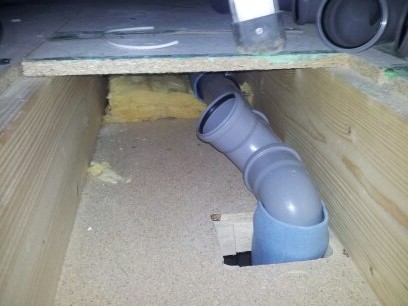

    mein Sanitärinstallateur hat bei der Entlüftung der WC Leitung eine etwas "seltsame" Konstruktion geschaffen, die mir nicht so recht ins Bild passt.
    Da er wohl keinen 45° Abzweig zur Hand hatte oder diesen nicht im Installationsausschnitt (senkrecht) untergebracht ist nun ein 87er waagerecht vor dem Winkel zum Fallrohr verbaut!
    Nun habe ich bedenken, dass an dieser Ecke diverse Sachen hängenbleiben und zu einer Verstopfung führen könnten ... sind meine Bedenken gerechtfertigt?
    Da der Boden noch offen ist kann ich ihn am Freitag vielleicht dazu bewegen das noch mal zu ändern .... es sei denn es gibt hier keinerlei Bedenken.
    (Entlüftet wird weiter vorne über das Dach)

    Wieso 45°?
    Die 87° am Übergang horizontal auf vertikal sind schon richtig. Da bleibt auch nichts hängen.

    Mich stört der Abzweig und der nachfolgende 87° Bogen deutlich mehr!

    Wenn der 87° Abzweig für die Lüftungsleitung ( über Dach ) vorgesehen ist, ist das richtig verlegt.
    Der 87°Bogen in die Fallleitung ist auch richtig ausgeführt. Siehe auch >Julius

    Entweder ist der Abzweig für die Lüftungsleitung, was soll dann die Verlängerung nach "hinten"? Vermutlich ein Objekt entwässern!
    Oder die Lüftung kommt "hinten", was soll dann der 87° Abzweig? Vermutlich ein Objekt entwässern!
    So oder so gehört dann kein 87° Bogen in die Senkrechte da hin.
    Das wäre nur i.O., wenn danach nur noch die Entlüftung käme. Oder dürfen bei solchen Richtungswechsel neuerdings auch 87° Bögen verbaut werden, wenn Abwässer da durch gehen?

    Richtich
    Dann wäre es Falsch ausgeführt
    Doch denn der Übergang von einer liegenden Leitung in eine senkrechte Falleitung ist in 87° auszuführen.
    Nur so ist es gewärleistet das genug Luft nachströmen kann.

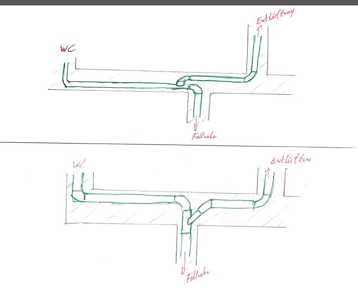

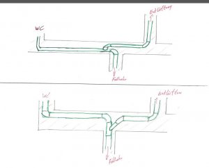

    Danke schon mal für das Interesse, ich werde die Situatiuon mal genauer schildern.
    - Das Rohr nach hinten weg ist die Entwässerung eines WC
    - Die Senkrechte nach unten ist das Fallrohr in den Keller
    - der seitliche Abzweig in der waagerechten ist für die Entlüftung,
    diese wird nach vorne (Perspektive aus der das Foto aufgenomen wurde) weitergeführt.
    Ich habe noch mal eine grobe Skizze gemacht die das im Querschnitt zeigt.
    - Oben: die aktuelle Ausführung
    - Unten: so war seine ursprüngliche Überlegung
    Aber wenn ich mir den Link von Jürgen V. ansehe, wäre das ja auch nicht zulässig ...
    Meine Frage ist ob bei der Lösung 1 nicht Sachen am Radius zum Entlütungsrohr hängenbleiben, das dieses ja nur seitlich ausgeführt werden kann.

    So wie auf deinem Bild oben ist es richtig, Entlüftung vor dem Bogen. Da wird das 15 bis 25 Fache an luft nachgesaugt. Auf Bild unten wäre bereits der Unterdruckbereich somit hat er alles richtig gemacht.
