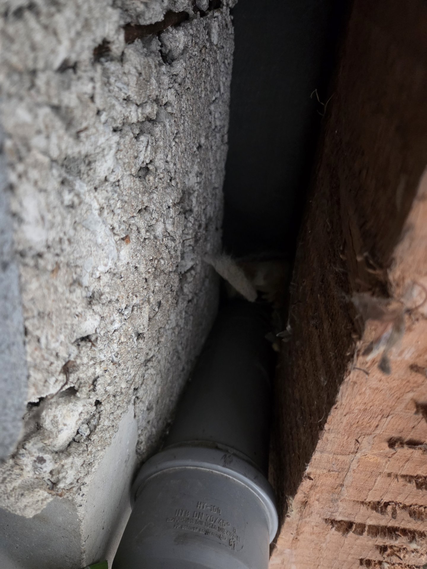

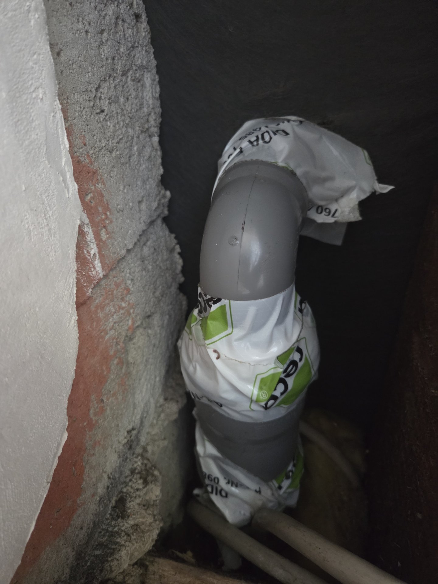

    Mein Dach wird grade saniert und ich frage mich ob es richtig ist, das meine Entlüftung am Pult entlüften kann ohne eine Dachdurchdringung. Ist das so richtig?
    Hatte gedacht es muss immer oben auf dem Dach ein Entlüfter montiert werden.
    Danke euch schonmal!

    Besteht da nicht die Gefahr dass feuchte Faulgase zu Tauwasserniederschlag und bakterieller Belastung des unmittelbar daneben/darüber befindlichen Holzbauteils führen?

    Wenn es die Strangentlüftung ist nicht unbedingt, da gibt es spezielle Aufsatzventile die für Luftzufuhr sorgen und die das Entweichen von Gasen in den Dachraum verhindern sollen.
    Soweit ich weiß, ist das aber eine absolute Ausnahmelösung und nicht die Regel und hat einige (gravierende) Nachteile, zudem sollte mindestens ein Strang über das Dach entlüftet werden.
    Ich würde diese Lösung nicht empfehlen, sondern immer durch das Dach entlüften.
    Welchen Zweck erfüllen bei dir diese Abklebeorgien?

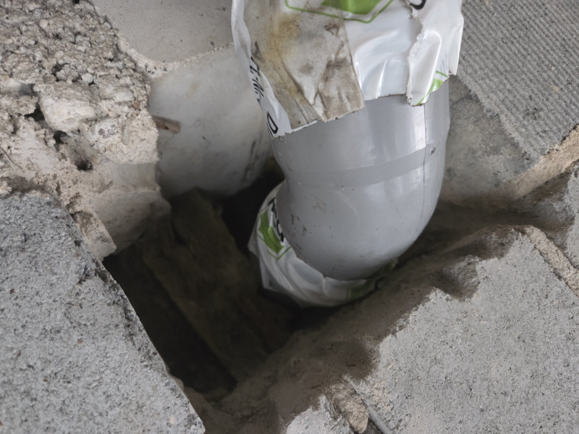

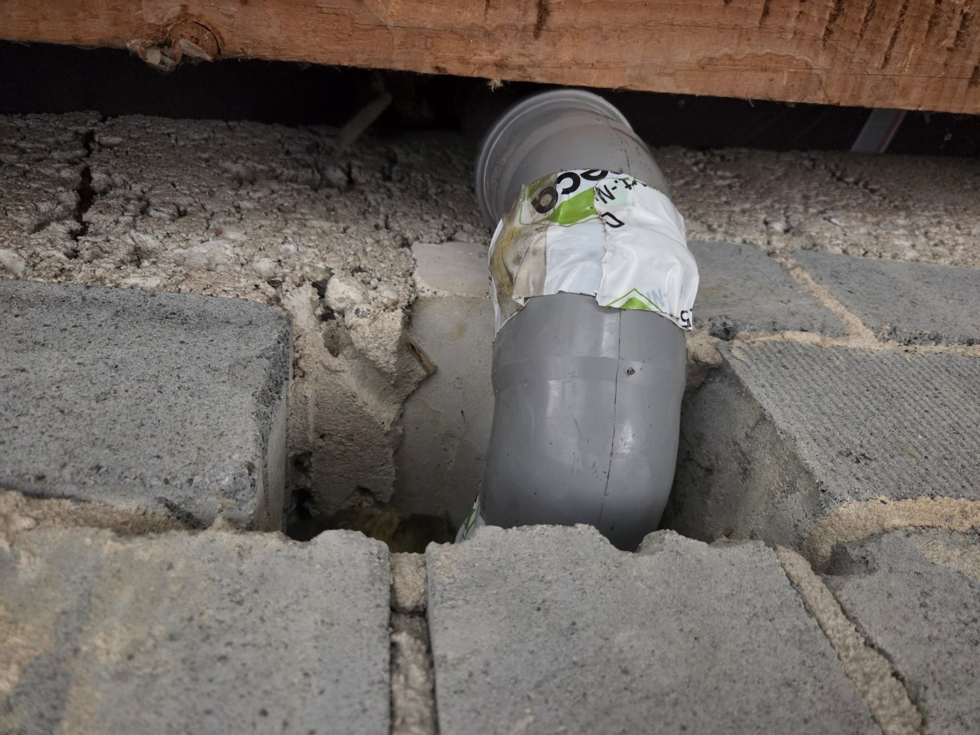

    Ich denke die dichten die unterspannbahn ab damit dort keine Zugluft entsteht.
    Was genau dort entlüftet wird weis ich nicht, es müsste aber auch die Toilette sein.
    Eine dritte Abluft wird noch eingezogen.
    So wie es jetzt ist geht das rohr direkt an die Blechkobstruktion ohne Dachdurchdringung. Das dach ist hinterlüftet.
    Der dachdecker Kondenswasser wird durch ein blech auf die Konstruktion abgeleitet.

    Kann es vielleicht sein, dass der Dachdecker keine Dichtungen in den HT-Rohren montiert hat und mit dem Klebeband versucht das irgendwie dicht zu bekommen?
    Wäre nicht das erste Mal, dass ich sowas sehe. Würde nur nicht lange funktionieren, da sich der Kleber durch die Feuchtigkeit mit der Zeit ablöst.

    Dann ist es keine Strangentlüftung sondern eine Strangbelüftung und die reicht nicht aus.
    Ersetze "sollte" durch "muss".
    Von was für einer Hinterlüftung redest Du?

    Die hinterlüftung der Dacheindeckung.
    Das Rohr geht sozusagen unter die Dacheindeckung und soll dann dort abziehen

    kompletter Unsinn
    Über die außen Haut führen !

    Mich beschleicht die vage Vermutung dass hier weder die Ausführenden noch der Bauherr einen Plan haben was sie da machen.
    Ein Architekt / Bauleiter (nicht verwechseln mit der Bauleiter) wäre gut.
