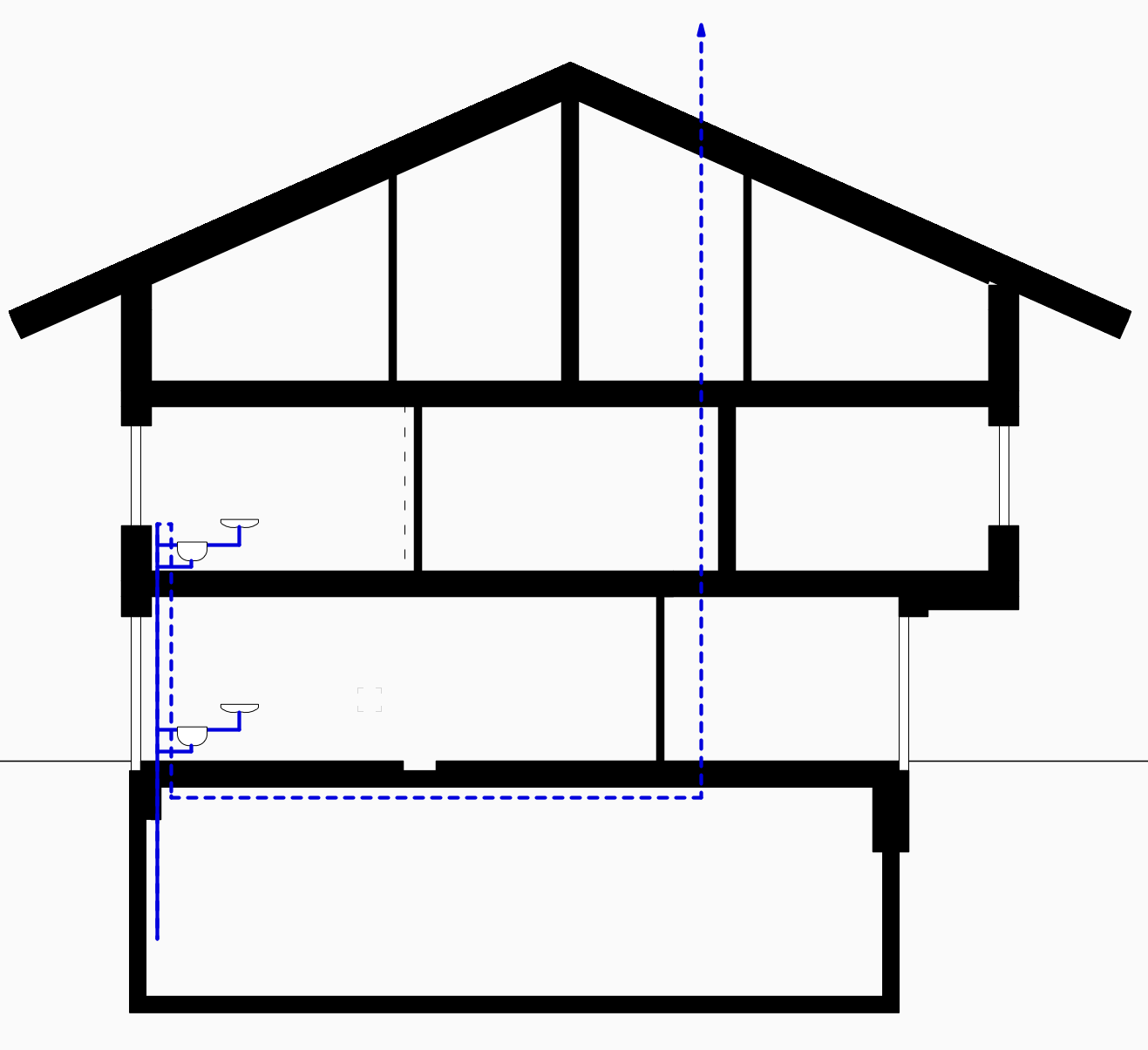

    Hallo Mitglieder,
    ist es denkbar die Strangentlüftung über einen Schlenker im Keller an einer anderen Stelle über Dach zu führen? Zum besseren Verständnis habe ich hier mal eine Skizze... Ich weiss, dass das nicht der Königsweg ist, aber leider gibts direkt über dem Steigstrang ein "Problem"
    Danke!

    Stell mir grad die Jauche vor, die dann jahrelang da unten drinnen in der Querverziehung steht...
    Dann solltest du wenigstens unter der Kellerdecke dann noch das Fallrohr mit dem anderen Rohr verbinden und so eine "Umlüftung" bauen.
    simon84 und seaway gefällt das.

    Hallo BaUT, vielen Dank für deine sehr konkrete Antwort. Wenn ich dich richtig verstehe, gibt es ein Problem mit Kondenswasser oder anderen Inhalten, die da rein gelangen können. Das muss gelöst werden, wahrscheinlich so wie du vorschlägst. Nachdem das Ganze auch schon einen Namen hat, schließe ich darauf, dass es nicht so abwegig ist... Ist denn das entgegen irgend einer Norm oder den allgemein anerkannten Regeln der Technik? Ist so etwas bei einem Mehrparteienhaus zulässig?

    Die dargestellten Optionen sind normgerecht nach DIN EN 12056 und DIN 1986-100, vgl.
    Luft und Gase müssen weg
    ...sollte auch bei deinem gezeichneten Zweifamilienhaus funktionieren, wenn du die horizontale Leitung unter der Kellerdecke mit leichtem Gefälle zum Fallrohr ausbildest und dort mit einem Y bzw. anschließt. Dann hast du quasi eine Umlüftung-Nebenlüftung-Kombi

    Was spricht gegen einen Innenentlüfter?

    Es sind etwas mehr als zwei Wohnungen. Sprich, es ist ein Objekt, bei dem Innenentlüfter keine Option sind.
