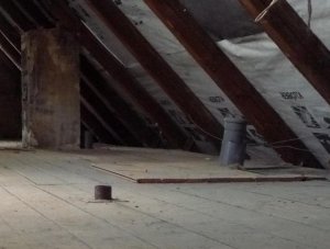

    ich bin kein Fachmann und habe eine Frage:
    Nach Bezug in eine neue Wohnung (altes renoviertes 6 Familienhaus) ist in der wohnung besonders beim Lüften ein merkwürdiger Geruch in der Wohnung (Dachwohnung), von stockig bis muffig wie ein alter Lappen ... manchmal stark und manchmal fast überhaupt nicht.

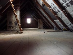

    Zuerst hatte ich an Schimmel gedacht, nun sah ich auf dem Dachboden, daß die Entlüftung vom Bad über den Dachboden geht und als ich das letzte mal oben war, hat es fürchterlich nach Klärgrube gerochen.
    Kann es sein, daß dies auch durch den Trockenbau zu meiner Wohnung durchdringen kann?
    Ich kann mir sonst nicht erklären wo der muffelige Geruch her kommen kann.
    Ein Foto von den Rohren aud dem Dachboden ist anbei.
    Vilee Grüße

    Ja, das kann bis in deine Bude stinken. Die gehören nach Aussen gelegt... Ist wohl vergessen worden beim Dach neu eindecken

    ist sogar richtig schlecht für den Dachstuhl. Wenn das länger so bleibt, dann kann da auch alles anfangen zu schimmeln.

    Da gehört ein Luft-Ventil drauf z.B.
    http://www.abusanitair.de/info/ventilair.pdf
    dann kann der Abwasserstrang belüftet werden, aber es kann keine Stinkeluft in den Speicher gelangen.
    kostet ca 30 - 40 Euro und wird einfach aufgesteckt...

    Ähm, das wird wohl eher der Entlüftungsstrang sein.
    Davon MUSS mind. einer über Dach geführt werden, um zu gewährleisten, dass Kanalgase entweichen können.
    @TE: Prüfe ob dem so ist, dann schleunigst ordnungsgemäß an einen Dachentlüfter anschließen.
    @derjacky
    Bitte etwas vorsichtiger mit solchen Tipps! Es geht nicht nur um Be- sondern auch um ENTlüftung bei Strängen.

    Danke für Eure Antworten!
    Also muß die Belüftung durch das Dach geführt werden?! Ich laß etwas über Vermeidung von Kältebrücken, dass dies dann eventuell unter dem Dach angebracht wird. Aber in der Umgbebung haben alle Häuser diese Belüftungskannäle auf dem Dach herausragen.
    Das Dach wurde auch bereits vor der kompleten Haussanierung extra saniert.
    Was hinzukommt, der aktive Schornstein der durch meine Wohnung geht, muffelt ebenfalls ... erinnert aber mehr an leichte Abgase.
    Wie gesagt mal mehr mal weniger, je nach Luftdruck und Luftzug.
    Vielleicht sollte ich hier mal einen Schornsteinfeger fragen, ob dies überhaupt möglich ist ... bevor ich nochmal zum Vermieter gehe.
