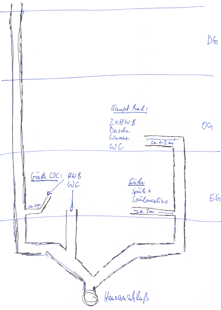

    ich befasse mich gerade mit der Sanitärinstallation unseres im Jahr 2007 erbauten Hauses. Da wir nun ein Bad im Keller einbauen wollen, würde mich interessieren, ob die unten gezeigte Rohrinstallation insbesondere bzg der Rohrinstallation normgerecht war. Alle Informationen die ich gefunden haben deuten an, dass das Hauptbad eigentlich direkt hätte entlüftet werden müßen. Angemerkt sei, dass wir keine Probleme mit leergezogenen Geruchsverschlüssen haben.
    Besten Dank

    Ja, der rechte Badstrang hätte eine eigene Ent- und Belüftung gebraucht. Nun ist es, wie es ist und eine Nachrüstung dürfte schwierig sein.
    Ich würde das Kellerbad aber wenigstens mit einem Rohrbelüfter ausstatten.
    Noch viel kritischer sehe ich allerdings die Rückstausicherung. Auf welcher Höhe liegt denn bei Euch die Rückstauebene?

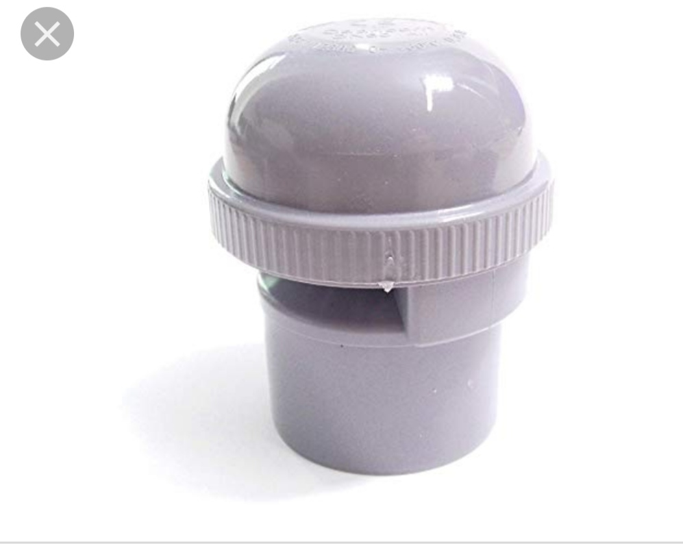

    Vllt genug noch ein selbstätiger 'Schnüffler' Strangentlüfter Fred, ich weiss, ist nicht optimal mit Zugang und Revi etc, ist aber leider nicht ganz zu vermeiden bei einigen Grundrissen-m. W. nach gibt es auch welche für die AW mit entsprechender Hutze/Abdeckung.
    Etwas in der Bauart Rohrbelüfter etc
    Edit :hatte ich übersehen @FredAstair obwohl ich da versuchen würde an das Hauptbad zu montieren im OG

    Wenn es machbar ist, natürlich auch das, aber auch im Keller erfüllt er seinen Zweck. Er muss nur zugänglich bleiben.
    Ich bin ja noch gespannt auf die Rückstauebene.

    Besten Dank für die Antworten. Ärgerlich, dass der Bauträger (eigentlich ein renomiertes Unternehmen) so etwas gebaut hat.
    Wo bei uns in Bonn die Rückstauebene liegt weiß ich nicht - muß ich bei der Stadt nachfragen. Zur Zeit sollte das mE aber kein Problem sein, da alle Öffnungen deutlich über der Straßenebene liegen und eine bereits im Keller vorhandene Hebeanlage (Sanivite) für eine Waschmaschine eine Rückschlagsicheurng hat.
    Ich werde einmal mit dem Sanitärunternehmen sprechen, ob sich das neue Kellerbad nicht an den vorhandenen linken Strang zur Entlüfung ansschließen läßt - den Filter würde ich gerne umgehen.
