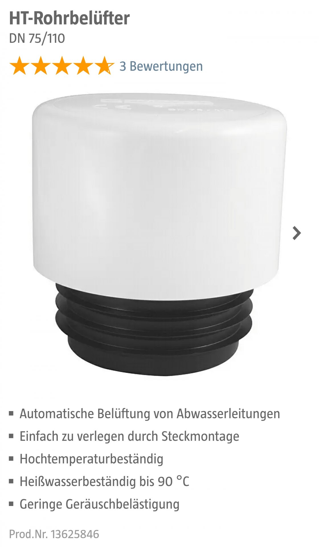

    unser Haus wurde quasi komplett saniert. Das ist aber schon 4 Jahre her. Vor einigen Wochen musste der Dachdecker auf den Spitzboden. Er meinte dann, dass die Toiletten Entlüftung einfach als HT Rohr oben auf dem Dachboden endet. Nicht ausgeführt aus dem Dach. Oder mit einem Verschluss oder so. Einfach das offene Rohr endet dort. Drumherum war Schwitzwasser und die Balken vom Dach auch feucht.
    Wie muss dann fachmännisch jetzt hergerichtet werden. Habe gesehen, dass es da so Abluftventile als Endstück gibt. Oder muss das ausgeführt werden?
    Wer da damals bei der Sanierung Murks gemacht hat, kann jetzt eh keiner mehr nachvollziehen.
    Über eure Meinung würde ich mich freuen.

    Danke schonmal für die Antwort.
    Einfach zu mit einem Ventildeckel wie im Anhang? Oder beseitigt das das Problem mit der feuchten Abluft nicht?

    Wenn es die einzige Fallstrangentlüftung im Haus ist, unbedingt bis über Dach führen. Ist es nur ein Nebenstrang, kannst Du auch ein Schnüffelstück draufsetzen.

    Wie gesagt nach draußen ist immer die beste Alternative.Das was Sie haben ist eine kältebrücke.entweder kommt warmer Dampf heraus oder ihr Dachboden ist super warm was das schwitzwasser quasi herstellt

    Dann lass den DD noch mal kommen und der soll das ordentlich mit einem Lüfterstein durchs Dach führen. Er wird dann auch wissen welchen Ziegel ihr habt und er wird hoffentlich auch gleich einen Dichtungsmanschette für die Unterspannbahn mit einbauen.
