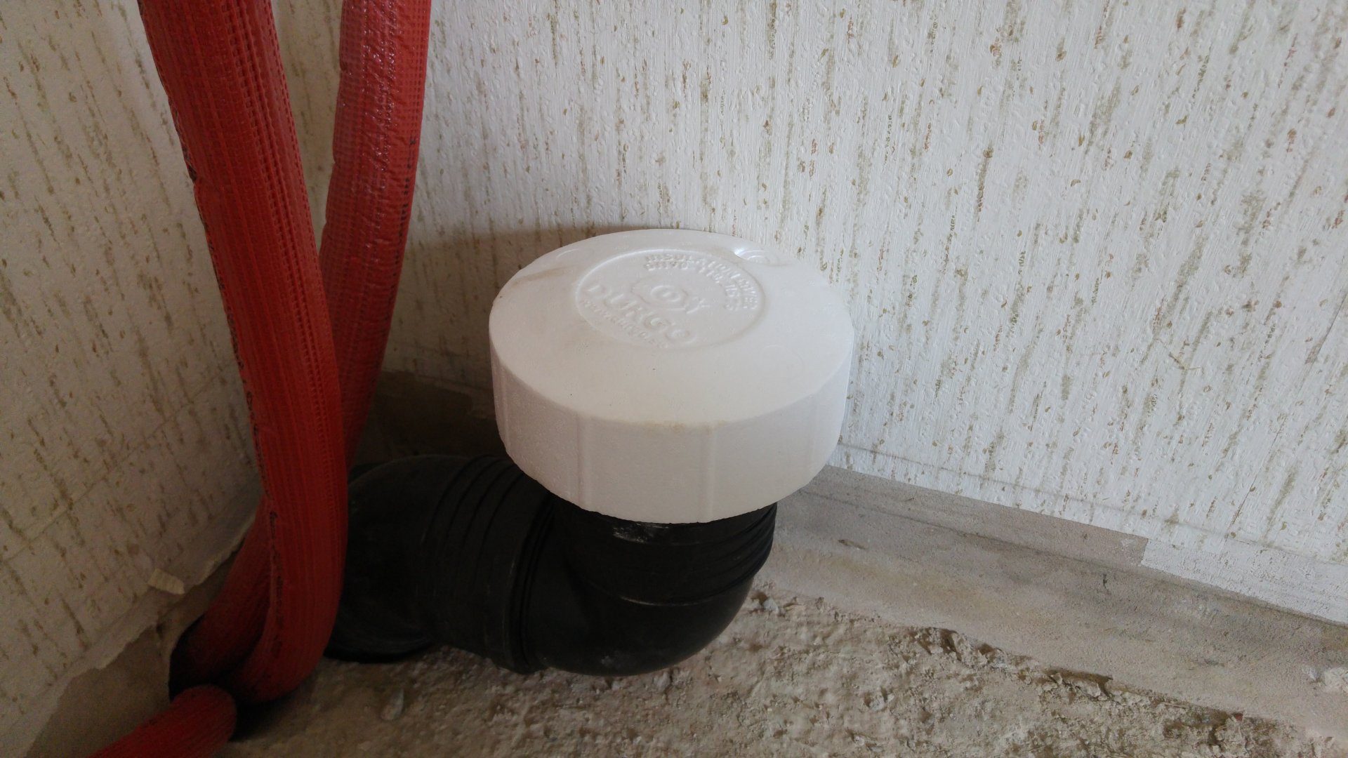

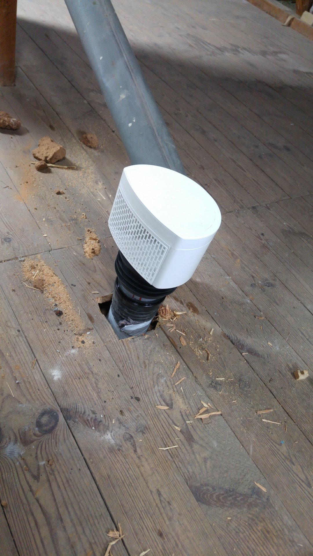

    ich habe mal 2 Fragen betreffend der Entlüftung unserer Abwasserleitungen (privates EFH).
    1.
    Im Zuge unserer Altbausanierung haben wir u.a. alle Wasser und Abwasserleitungen neu machen lassen.
    Die alten Fallstränge (2 Stück) waren bis aufs Dach hinausgeführt.
    Unser Installateur hat aber auf beiden Enden (der eine endet nun auf dem Dachboden, der andere in unserem Bad im OG) solche Entlüftungsventile eingebaut. (siehe Fotos)
    Ist das zulässig? Ich lese immer wieder, dass mindestens 1 Entlüftung bis aufs Dach geführt werden muss...
    2.

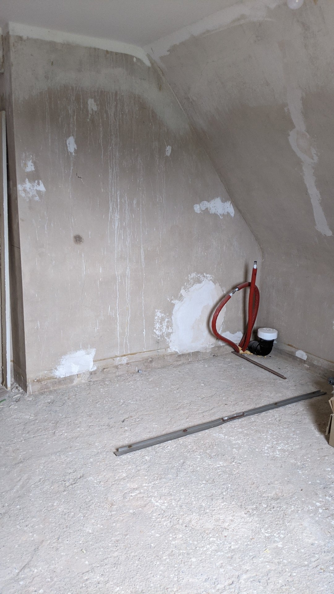

    Die Entlüftung im Bad befindet sich derzeit in einer Ecke unter einer Dachschrägen.
    Ich habe vor, an der Schrägen eine Vorwand zu ziehen, hinter der ich die Wasser und Abwasserleitungen von der einen, in die andere Ecke lege. Falls das mit dem Entlüfter alle in Ordnung ist, dann hätte ich kein gutes Gefühl, dieses Ventil für immer in dieser Wand verschwinden zu lassen. (in die Wand wird auch ein WC integriert, die Belüftung durch die Schlitze der Drückplatte wären laut Installateur ausreichend).
    Was ist wenn das Teil irgendwann nicht mehr richtig abdichtet? ...dann fängt es an zu stinken... ist mir zu riskant.
    Der beste Weg (ein Loch durch die Schräge und das Rohr über einen Entlüftungsziegel nach draußengeführt) stellt mich vor ein Problem.
    Die Schräge besteht aus Putz / Schilfrohrmatten / papierkaschierte Steinwolle . Ich habe Angst das mir die halbe Decke entgegekommt, wenn ich da eine 125er Bohrung mache.
    Das viel größere Problem ist aber, das die Ziegeln (ist noch ein altes Dach aus den 60ern) von hinten vermörtelt sind.

    Da müsste man unterscheiden, was es denn tun soll:
    - "Abluft": muss über Dach (klar)
    - "Schnüffelventil": das kann quasi überall sein - weil das soll ja nur bei Unterdruck in SW-Strang aufmachen und verhindern, dass die Trapse leergesaugt werden ...
  3. #3 Fred Astair, 12.05.2021
    12.897
    6.724
    Mindestens ein Strang muss übers Dach.
    Schnüffelstück, dort wo zulässig, muss zugänglich sein (Reviklappe) und darf nicht luftdicht zur Umgebung eingebaut sein. Die Luft muss nachströmen können.
