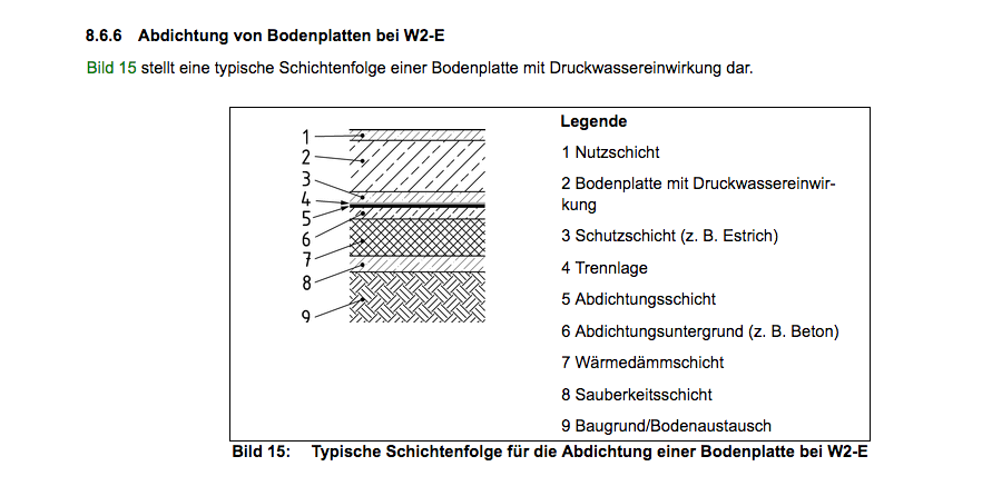

    AC46995F-FDBA-4B4B-AB3B-579B09471500.png Die 14.000€ sind doch Quatsch. Aber wenn der Auftragnehmer nicht will, dann kann man natürlich nix machen. Dann halt schwarz abdichten. Mich wundert aber, dass man eine ordentliche Schwarzeabdichtung für unter 14.000€ bekommt.
    Ihr wollt das also selbst machen?
    Dann schau Dir mal genau das Regeldetail in der DIN 18533 für die Ausführung der Bodenplatte bei schwarzer Wanne an.
    Da brauchst Du erstmal eine 8cm betonierte Sauberkeitsschicht auf der die Schwarzabdichtung aufgeschweißt wird, darauf kommt dann wieder eine bewehrte Sauberkeitsschicht als Schutzlage für die Schwarzabdichtung. Darauf kommt dann die Bodenplatte und erst oberseitig die Dämmung.
    Sehr kritisch ist dann noch der Wechsel der Abdichtung von Boden zu Wand.
    Das muss man alles sauber durchplanen.
