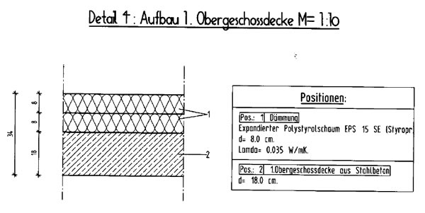

    hätte gerne mal ein paar Anregungen von euch, wie ich am Besten die Dämmung meiner OG-Decke realisiere.
    Folgender Sachstand:
    -Neubau in der Rohbau, bzw. teilweise schon Ausbauphase
    -WDVS von außen fertig
    -Walmdach mit 27° DN
    -Rest siehe Bild
    Gemäß Ausführungsplanung ist folgender Aufbau vorgesehen:
    Da das DG als eine Art Abstellraum für Sachen dienen soll die man alle Jahre mal braucht, bzw. ebenfalls das Lüftungsgerät der KWL aufnehmen soll, kam mir der Gedanke das gesamte DG mit Zwischensparrendämmung zu dämmen.
    So läßt sich m. E. auch ein Übergang auf das WDVS besser realisieren. Auf jedenfall bleibt das DG ein unbewohnter und unbeheizter Raum. Größe der Betondecke ca. 150m².
    Vielleicht fällt dem ein oder anderen ja eine Alternativlösung ein.

    Sind die Firmenangaben im Kopf von Bild 1 gewünscht?
    Ralf
  3. Dreak
    Dreak
    16.08.2009
    26169
    Nö, hat der Kopierer so mitgescannt... soll ich´s lieber bearbeiten???
  4. R.B.
    R.B.
    19.08.2005
    48.826
    13
    Dipl.Ing. NT
    BW
    Na ja, wäre wohl besser. ;)
    Ich mache das Bild mal raus. Dann kannst Du ein Neues wieder hochladen.
    Das Bild war auch in Deinem Album.
    Ralf

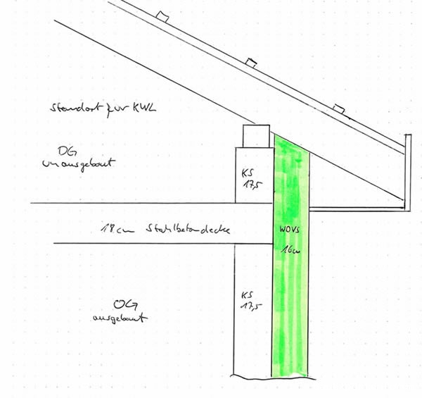

  5. #5 Dreak, 22.07.2010
    Zuletzt von einem Moderator bearbeitet: 22.07.2010
    Dreak
    Dreak
    16.08.2009
    26169
    hier nochmal das Bild vom "Ist-Zustand", irgendwie ist es mir nicht gelungen den ersten Beittrag zu bearbeiten um das Bild dort nochmal einzufügen...

    mach die dämmung in die sparren dann haste ruh!
    bei 27° DN wirste den spitzboden sowieso als stauraum benutzen wollen.
    dann reicht eine schmale dämmschicht unter irgendwelche verlegeplatten o.ä.
