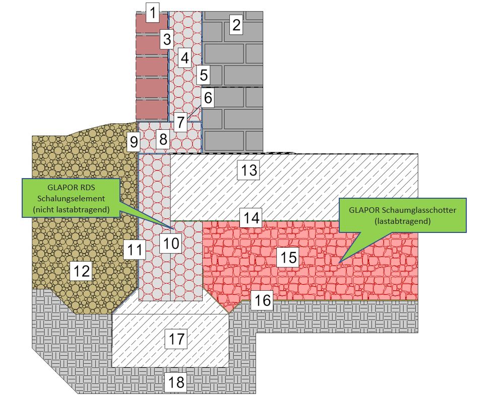

    ich brauche Entscheidungshilfe zum Thema Gründung (Bauweise: zweischaliges Mauerwerk Porenbeton+Kerndämmung+Klinker). Wir haben drei mögliche Varianten zur Auswahl, wobei die Realisierbarkeiten durch das Bodengutachten noch verifiziert werden müssen.
    1. Variante: Klassische Bodenplatte auf XPS 120mm WLG 0,35 und Streifenfundamente (unbewehrt) zur Abfangung der Vormauer. Energieberater meint die Streifenfundamente müssen außen nicht gedämmt werden, da bin ich anderer Meinung (Wärmebrücke)
    2. Variante Bodenplatte auf Schaumglasschotter + Streifenfundamente (unbewehrt) umlaufen zur Abfangung der Vormauer. Schaumglasschotter ist zur Zeit günstiger als XPS Einsparpotential. Hierbei wieder das gleiche Problem mit der Wärmebrücke.
    3. Variante Schaumglasschotter in Verbindung bzw. als Kombisystem RDS von Glapor
    Hier mal der Aufbau:
    GLAPOR ISO Dämmstein mit GLAPOR RDS Kombisystem – GLAPOR
    Hier habe ich auch schon ein Angebot für das Material bekommen. Ca. 11k. Der größte Faktor sind die Schaumglasplatten, die als Schalung und Dämmung zugleich sind.
    Ich finde das System nicht schlecht, die Umsetzung scheint mir einfacher. Auf den ersten Blick scheinen die Kosten hoch. Ich denke unterm Strich ist das Kostenneutral. Man spart am Streifenfundament + Schalung aus Holz und man hat keine Wärmebrücken.
    Rohbau wird in Eigenleistung bzw. mit professioneller Hilfe hochgezogen. Was würdet ihr favorisieren? Sieht ihr andere Vorteile od. Nachteile unter den Varianten?

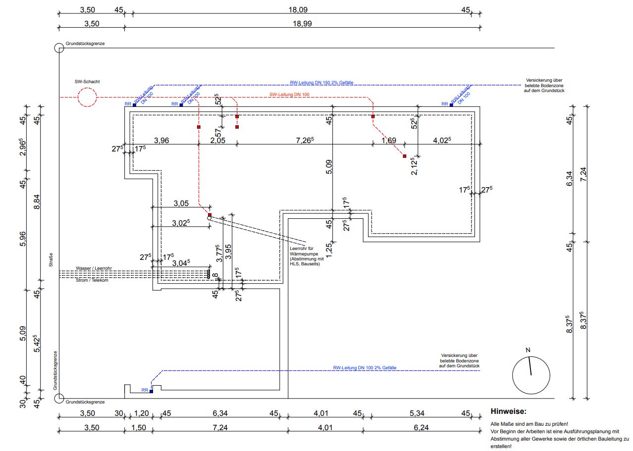

    Mein Statiker + Energieberater schlägt unbewehrte Streifenfundamente umlaufend vor, um die Vormauer abzufangen. Hätte Sie eine andere Idee, wie man eine Vormauer abfangen kann?
    Anbei die Abmaße der Bodenplatte. Zweigeschossig, Flachdach. EG+OG Decke Stahlbeton.

    Wo ist die "Vormauer" und warum wird die abgefangen?
    Warum wird wegen einer einzigen "Vormauer" die gesammte Gründung mit Streifenfundamenten versehen.

    Die Vormauer bzw. Klinkermauer muss doch abgefangen werden. Klar kann man die Bodenplatte rausziehen und auf der Bodenplatte die Klinker abfangen, aber dann holt man sich eine Wärmebrücke rein.

    Die Streifenfundamente sind schon richtig so. Du musst Dir allerdings klar werden, wie das Gelände ans Haus anschließen soll. In Deiner Zeichnung kommt das Gelände überall auf die Gleiche Höhe wie der Boden innen. Wenn das Haus etwas rausschauen soll, dann muss das Streifenfundament entsprechend tiefer liegen. Ich würde immer mindestens 2Steinreihen im Boden verschwinden.
    In Deiner Zeichnung steht die Klinkermauer auf der Dämmung das ist natürlich Quatsch.
    Die Dämmung als Schalung zu verwenden sehe ich kritisch, wie soll dann das Streifenfundament ordentlich abgedichtet werden. Die Abdichtung soll ja auf den Rohbau und nicht auf die Dämmung.
    Die Wärmebrücke ist meiner Meinung nach zu vernachlässigen, ich bin persönlich kein Fan von Dämmung unter der Bodenplatte, das würde ich nur machen, wenn ich mir dann auch den Estrich spare (Stichwort Schwedenplatte).

    Die Vormauerung uas Klinker kenne ich nur mit einer Luftschicht zwischen Mauerwerk und Dämmstoff.
    Außerdem ist am Fußpunkt eine Z-Folie zur Wasserableitung einzubauen.
    Fehlt das in der Zeichnung oder soll das entfallen?

    In dem Link von Glapor ist alles beschrieben. Hier werden auch Dichtungen eingesetzt, welche die klassische Z Folie abbilden. Meine Frage bezog sich auf wie ist die Ausführung ohne solch eines System wie Glapor. Wie fange ich meine Klinker ab auf einer Plattengründung ohne Streifenfundament und das möglichst Wärmebrückenfrei?

    Das ist tatsächlich so, das die Schaumglasplatten im Erdreich liegen. Lt. Hersteller wasserdicht, deswegen wird auch die Dichtung auf die Dämmung gezogen. Der Klinker liegt auf diesen Glasschaumplatten bzw. es ist ein ISO Dämmstein der die Lasten aufnimmt (siehe Link)

    Ich habe den Link von GLAPOR aufgerufen und einst auch einmal bei einem ähnlichen "System" mitgearbeitet. Dieses "System" war am Ende, als ich es nachrechnete , sehr viel teurer und mit sehr viel Handarbeit verbunden. Es wurde auch mit dem Selbstbau und dem Sparen von Hilfskräften beworben.
    Wenn noch nichts unterschrieben ist, solltest Du dieses "System" noch einmal von einem Fachmann mit herkömmlicher Bauweise vergleichen lassen.
    Es bleibt die einfache Frage: Warum bauen nur Laien mit einem solchen "System"? Die Antwort sollte zu denken geben!

    Ja der Dämmstein ist bekannt. Aber in der Zeichnung von Glapor steht die gesamte Klinkerwand nicht auf dem Streifenfundament, sondern auf der Dämmung (PKT 10). Und da steht ja extra dran, dass diese nicht lastantragend ist.
    Hier ganz klassisch, da wird dann auch vernünftig auf dem Rohbau abgedichtet und wenn Du magst, dann nimmst Du noch den ISO-Kimmsteim und dämmst das Streifenfundament von vorne nachträglich, dann hast Du auch keine Wärmebrücke. Ich glaube aber, dass das zu vernachlässigen ist. Kannst aber auch den Nachweis berechnen lassen.
    http://www.sockel-abdichtung.de/fil...eischaliges_Mauerwerk__nicht_unterkellert.pdf

    Damit ist gemeint, das die Last der Bodenplatte nicht durch die Glasschaumplatten aufgenommen wird. Lediglich die Last der Klinker, so hat es der Hersteller ausgelegt.
    In deinem Link sind ca. 3 Steinreihen im Erdreich, nimmt man hier einen besonderen Stein?
    Mein Energieberater ist der Meinung, das hat der auch nachgewiesen per Berechnung, dass das Streifenfundament energetisch kaum was bringt. Nur ich habe halt bisschen bedenken, wenn durch die kleine Wärmebrücken die Wand innen irgendwann feucht wird.

    Das Schaumglas trägt die Klinker???
    Da bin ich skeptisch, mach es einfach klassisch, dann hast Du auch in der Ausführung keine Probleme.

    So ist es vom Hersteller angedacht. >900 kpa Druckfestigkeit wird angegeben, von den Werten kommt es ja locker hin.
    Kostentechnisch lohnt sich das nicht und technisch bringt es mir kein Vorteil, somit schließe ich das RDS System aus. Trotzdem möchte ich gerne mit Glasschaumschotter unter der Bodenplatte arbeiten. Morgen kommt der Bodengutachter und danach weiß ich mehr.
