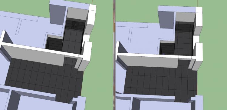

    Moin Leute,
    beschäftigen uns gerade mit den kommenden Fliesen für unser Haus. Eine Fliese haben wir schon gefunden, diese soll im Format 45x90 im Flur und im Gäste-WC (Boden&Wand) verlegt werden.
    Habe nun mal schnell mit Sketchup ein paar Ansichten gebastelt, was sagt ihr dazu??
    Fußbodenfliesen eher längs oder quer im Gäste-WC ??
    - Bei Querverlegung (rechtes Bild) wirkt meiner Meinung nach der Raum etwas breiter
    - Bei Längsverlegung, kann man evtl. das Fugenbild beibehalten und ich habe noch ein Mosaikstreifen am Vorwandelement für die Toilette angedeutet!
    mfg :bau_1:

    Ich würde beides Quer verlegen sowohl Boden als as auch Wand, wirkt optisch angenehmer und dann läuft an der Wand halt jede 2 Fuge im Fugenschnitt hoch, symetrische Aufteilung vorrausgesetzt.

    Ach so, willst du wirklich mit Kreuzfuge und nicht im Verband verlegen? Finde ich pers. schöner und lässt mehr Spielraum bei der gestalterischen Planung zu.

    Meinst du jetzt das 1. oder 2. Bild! Wand ist in beiden Varianten quer verlegt!!!

    1 Bild, aber dann an der Wand auch quer. Habe ich eben übersehen, Brille jetzt aufgesetzt,-)

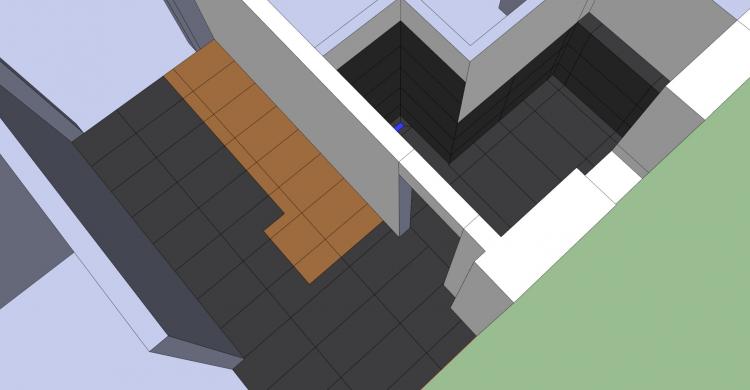

    Nochmal ein besseres Bild der Variante 1 !!!!
    Variante 1: Flur quer, Bad Boden längs, Bad Wand quer !!!
    Brauner Ausschnitt auf dem Flur, Platz für Holztreppe !

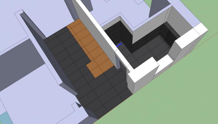

    Variante 3
    Flur längs, Bad Boden quer, Bad Wand quer !!!

    Sieht doch gut aus so. Wie schon gesagt, würde ich keine Kreuzfuge machen, aber das ist reine Geschmackssache und du musst es leiden mögen.
    So viele Möglichkeiten hast du bei dem Format und der Größe der Räume ohnehin nicht, wenn die Zeichnung denn die tatsächliche Größe einigermaßen wiederspiegelt.

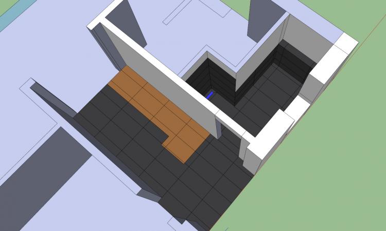

    zu großes format!
    geschnittene fliesen sollten als wandanschluss immer größer als eine halbe fliese sein.

    Variante 2
    Flur quer, Bad Boden quer, Bad Wand quer !!!

    Blödsinn, das war früher bei kleinen Formaten Vorschrift und hat bei den heutigen Formatgrößen gar keine Berechtigung mehr.

    Ach was die Menschen nicht alles sollen !!! Danke für dein Hinweis, und sicher ist mir diese Regel als ehemaliger FPM bekannt, nur ging es bei der Frage nicht ums Format sodnern um die Ausrichtung und irgendein Tod stirbt man immer!
    Bei allen großen, fokussierenden Flächen sind keine kleinen Streifen zu sehen, sondern lediglich in den hinteren Ecken des G-WC und das ist gut so!

    bis auf den cm genau in der letzten Stunde maßstabsgetreu mit Google Sketchup erstellt! .... halt, der Putz ist noch nicht mit drin *hahaha
    Flur würde ich schon gern gerade verlegen, ne Möglichekit wäre noch den Boden vom Gäste-WC im Drittel-Verband!?

    ich pers. finde Variante 1 am besten, wie gesagt, die Möglichkeiten sind ja ohnehin begrenzt, aber wie wäre es mit einem Schwalbenschwanz um das ganze Aufzulockern. Mehr Schneidearbeit aber könnte auch gut aussehen, musst mal schauen.
