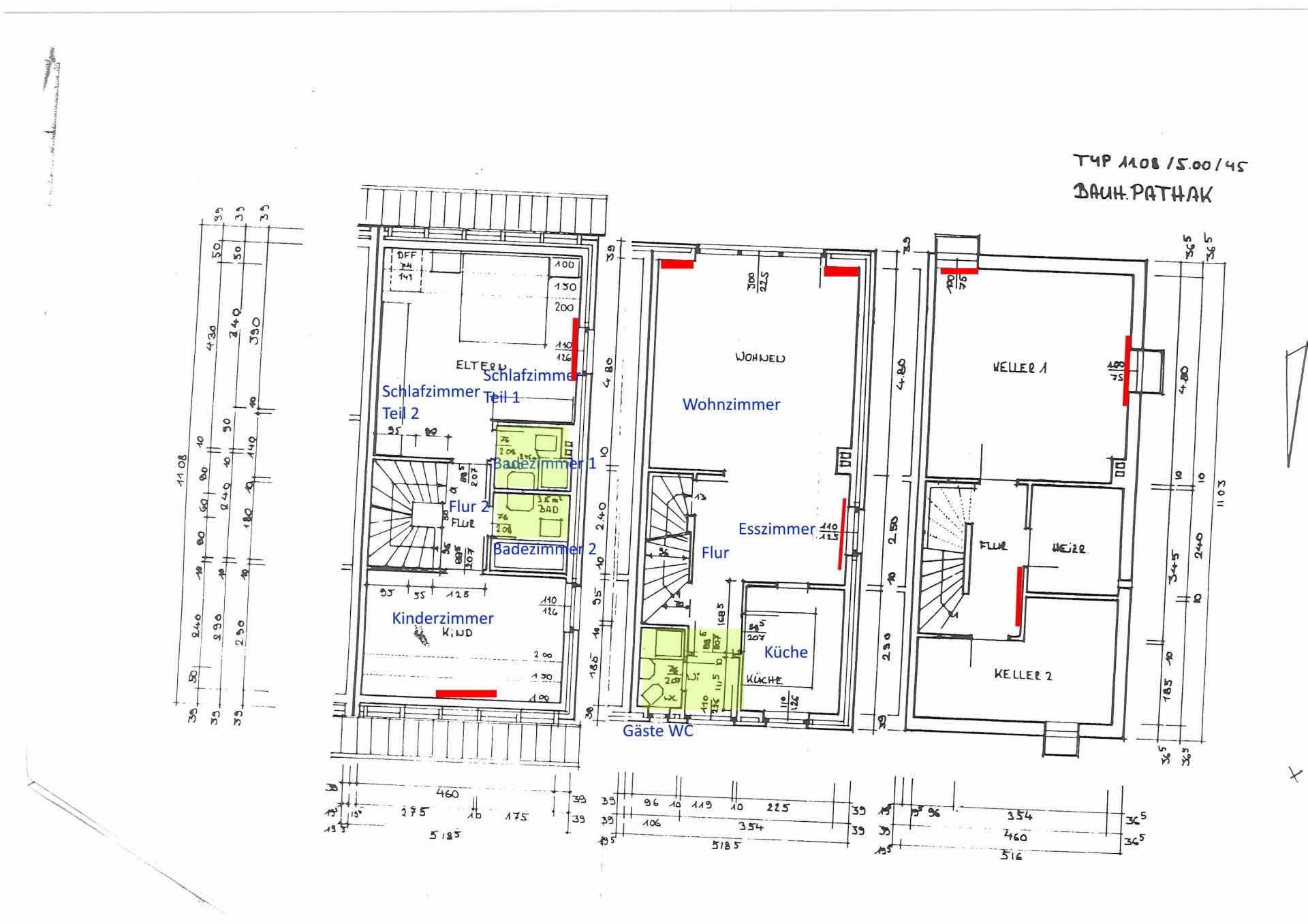

    • Eckreihenhaus Bj 1986, unterkellert
    • Wohnfläche ca. 110m²
    • Das Dach habe ich vor 2 Jahren neu gedämmt (18cm Steinwolle) Zwischen,- und Untersparrendämmung. Dazu noch die Decke zwischen 1OG und DG.
    • Fenster überall doppelverglast BJ 86. ein neues doppelverglastes Dachfenster habe ich im Schlafzimmer vor einem Jahr einbauen lassen.
    • Fassadendämmung ist aus dem BJ. 6cm Kerndämmung, 4cm Luftschicht.
    • Meine Gasheizung ist ca 3 Jahre alt. Modell: Buderus GB192-15 iT100SW H V2
    • 1 Heizkreis
    • Im Keller und DG sind alte Heizkörper, die restlichen sind neu.
    • Neue Heizkörper: Buderus Logatrend plan Flachheizkörper VC-Plan.
    Keller: 22 600 x 600
    Keller: 22 600 x 500
    Kellerflur: 11 800 x 800
    Wohnzimmer: 22 900 x 600
    Wohnzimmer: 22 900 x 400
    Esszimmer: 21 600 x 1000
    EG Gäste WC + Flur: FBH (RTL)
    Schlafzimmer: 22 600 x 1200
    Badezimmer 1+2: FBH (RTL)
    Kinderzimmer: 22 600 x 1000
    Dachgeschoss: 33 1000 x 650

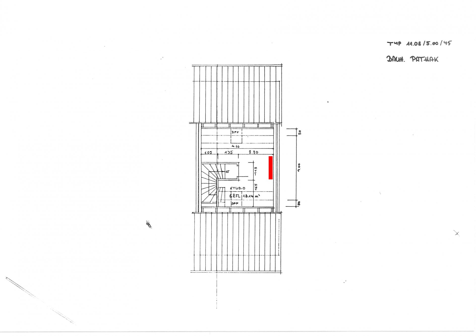

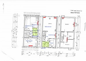

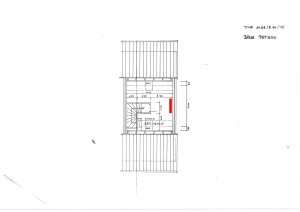

    Anbei dir Grundrisse

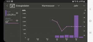

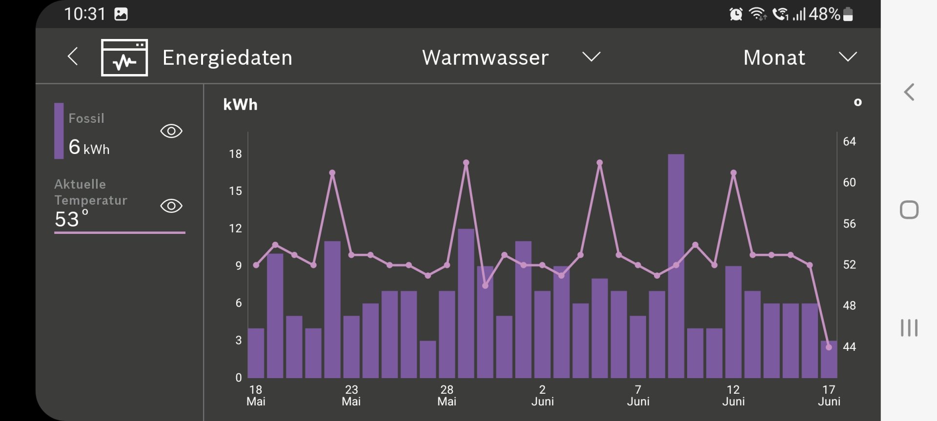

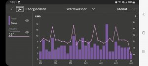

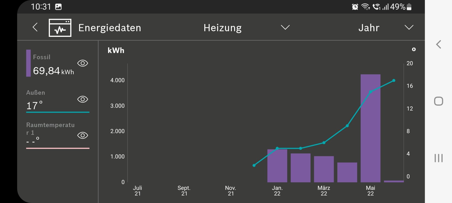

    Hier mein Gasverbrauch:
    11.01.2020 - 11.12.2020 (360 Tage) 19,099 kWh
    12.12.2020 - 10.01.2022 (395 Tage) 26,149 kWh
    Wir sind zu viert (davon zwei Kleinkinder)

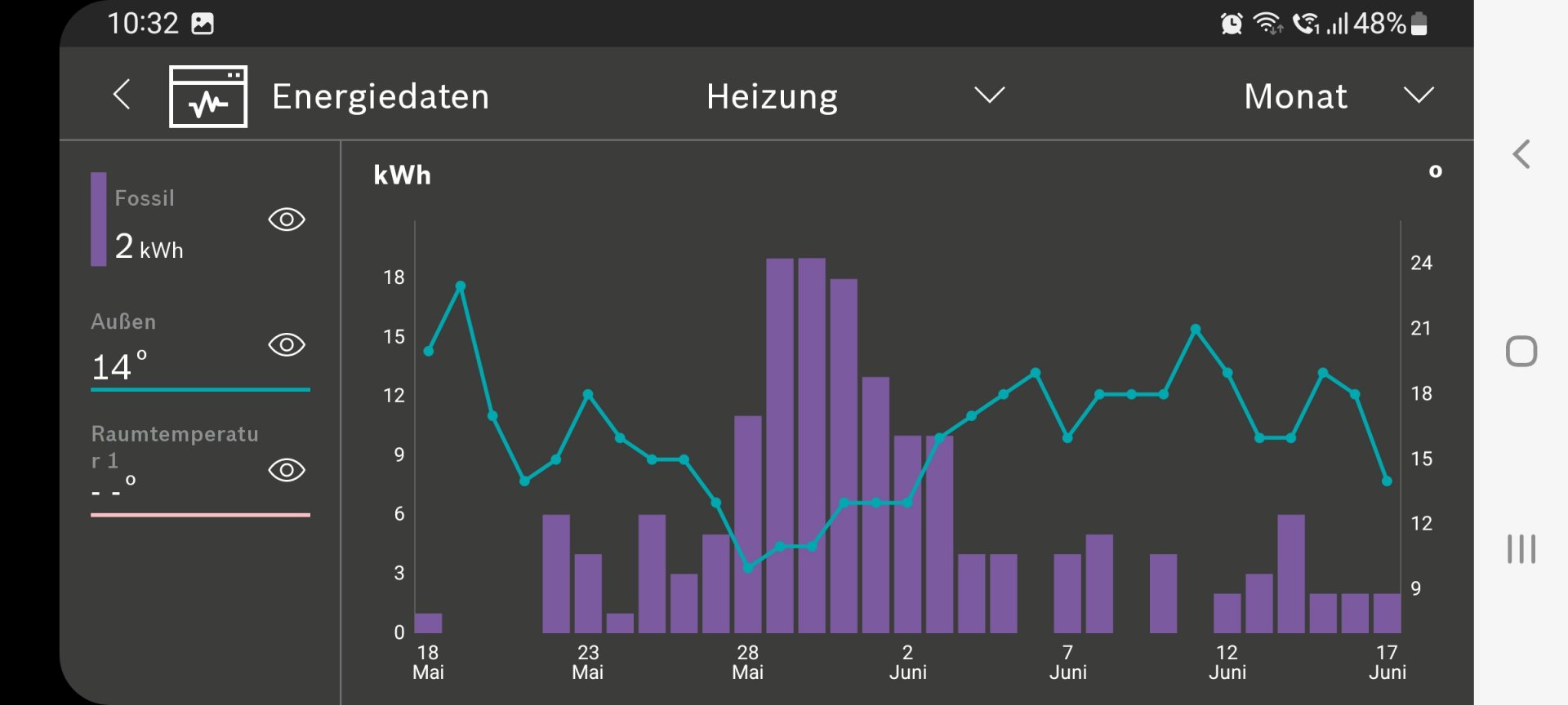

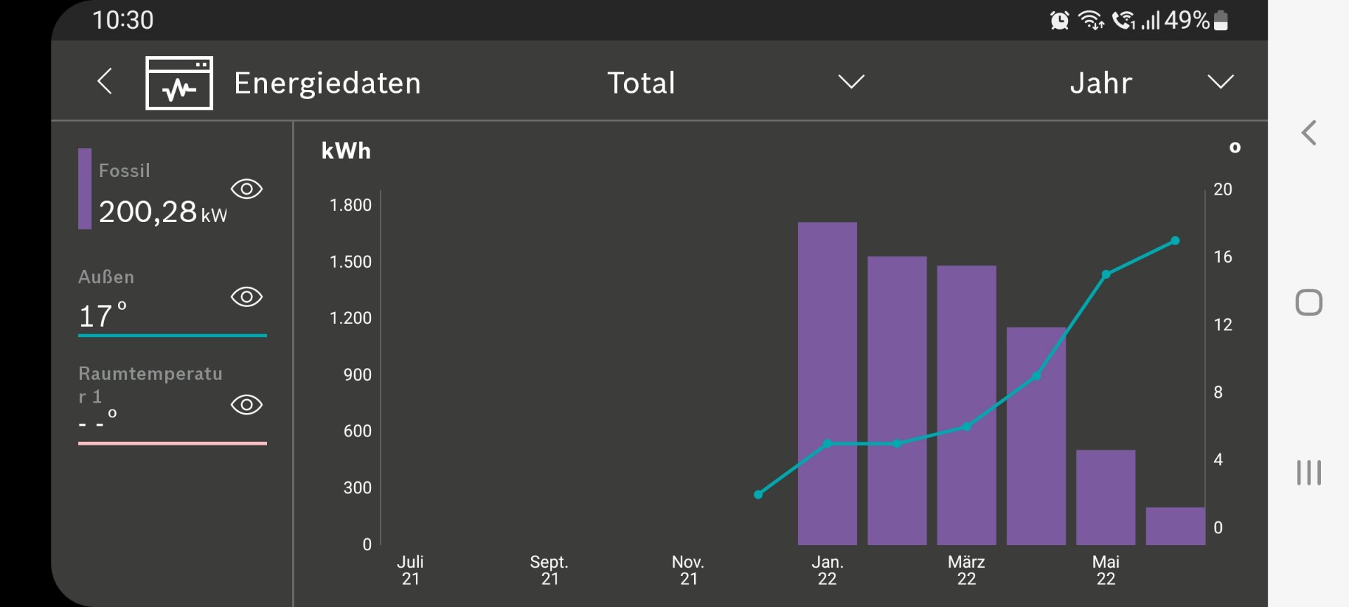

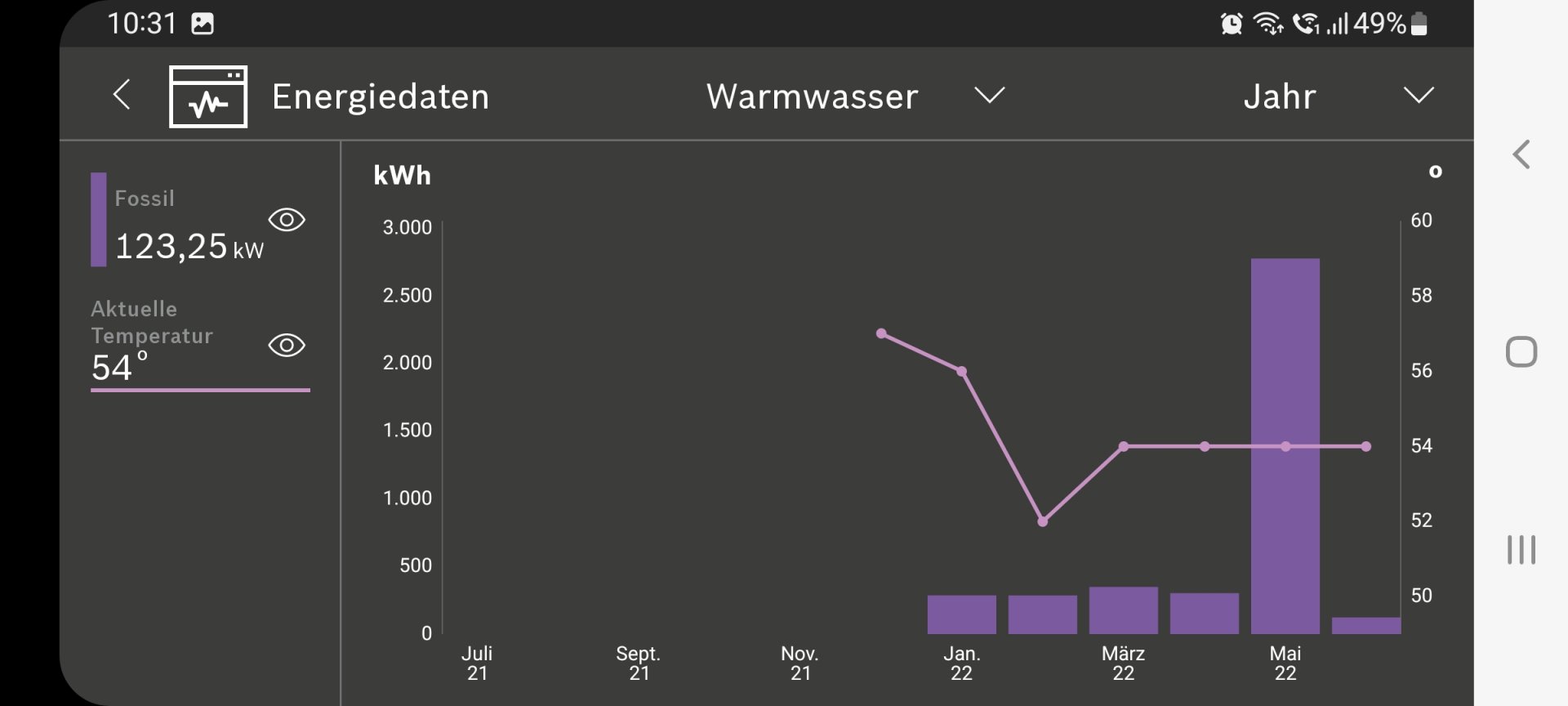

    Anbei die Bilder von den Heizungsdaten bzw. Verbrauch. Wobei der Maiwert sehr seltsam ist und gar nicht stimmen kann... Auch kann ich nicht nachvollziehen, wieso der Gesamtverbrauch (Balken) größer ist, als die Summe von Heizung + WW.
    Für meine PLZ: 22113 habe ich eine NAT von -9,6°C bekommen.

    Du hast wahnsinnig viel Text geschrieben, aber im Prinzip hast du aus heutiger Sicht ein Mittel-/schlecht gedämmtes Haus und fast keine FBH.
    Die LWP bekommst du nicht wirklich effizient unter den Bedingungen . Würde mir nicht zu viele Hoffnungen auf eine JAZ um 3 rum. Eher um 2 rum.
    Verbesserungen hauptsächlich wie du schon erkannt hast die Heizflächen um mit dem VL weiter runter zu kommen.
