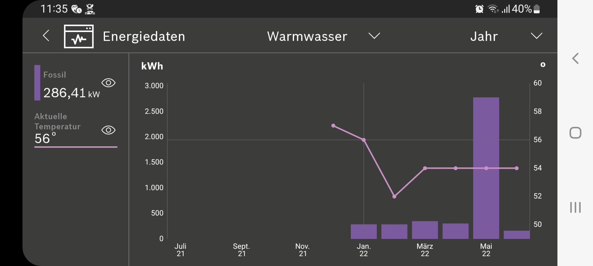

    Wir sind zu viert (2 Erw. + 2+ Kleinkinder). Speichergröße beträgt 100l-
    @titan1981

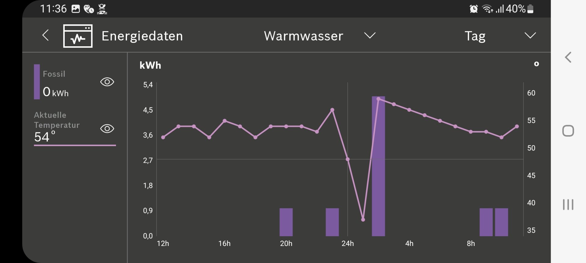

    Interessant wie die Meinungen bezüglich. WW Temp auseinander gehen. Vom Gefühl her, würde ich die WW Temp auch auf 60 Grad stellen, weiß aber nicht wieviel Mehrverbrauch ich dadurch haben werde.
    Wärend der termischen Desinfektion die um 2:00 Uhr stattfindet, sind natürlich alle Entnahmestellen zu :-)

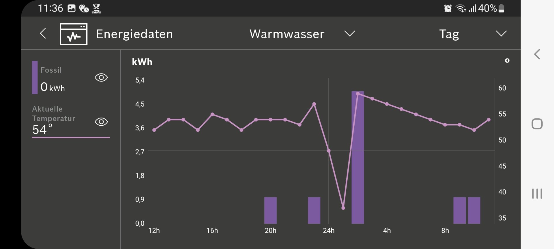

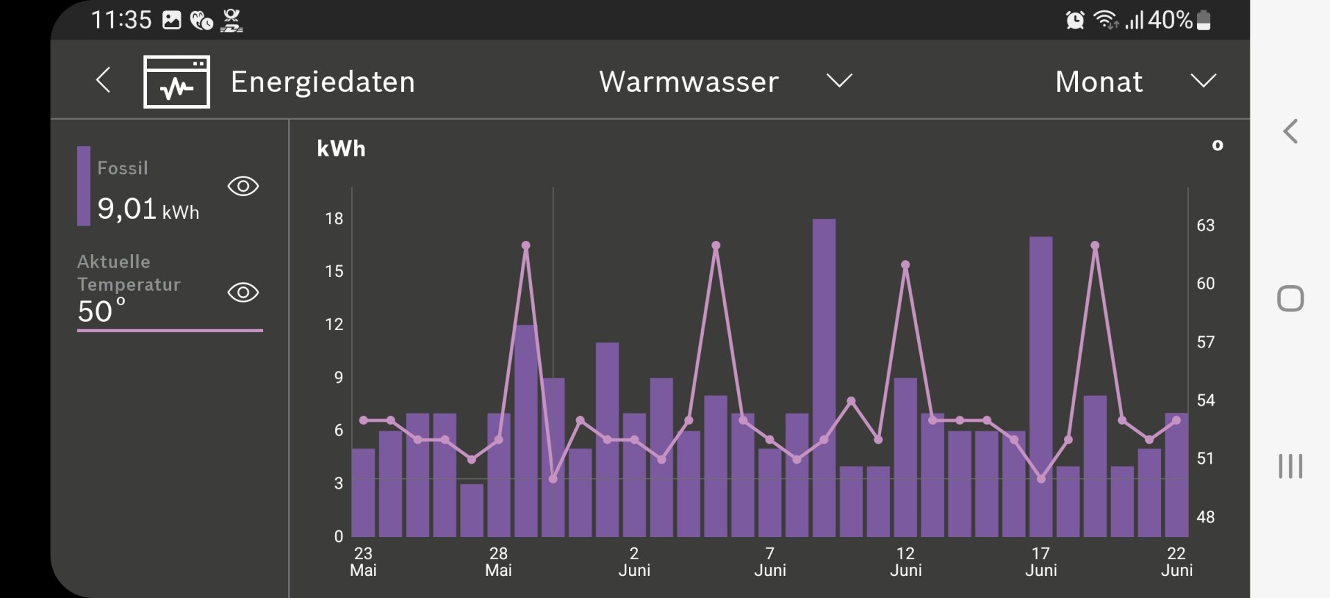

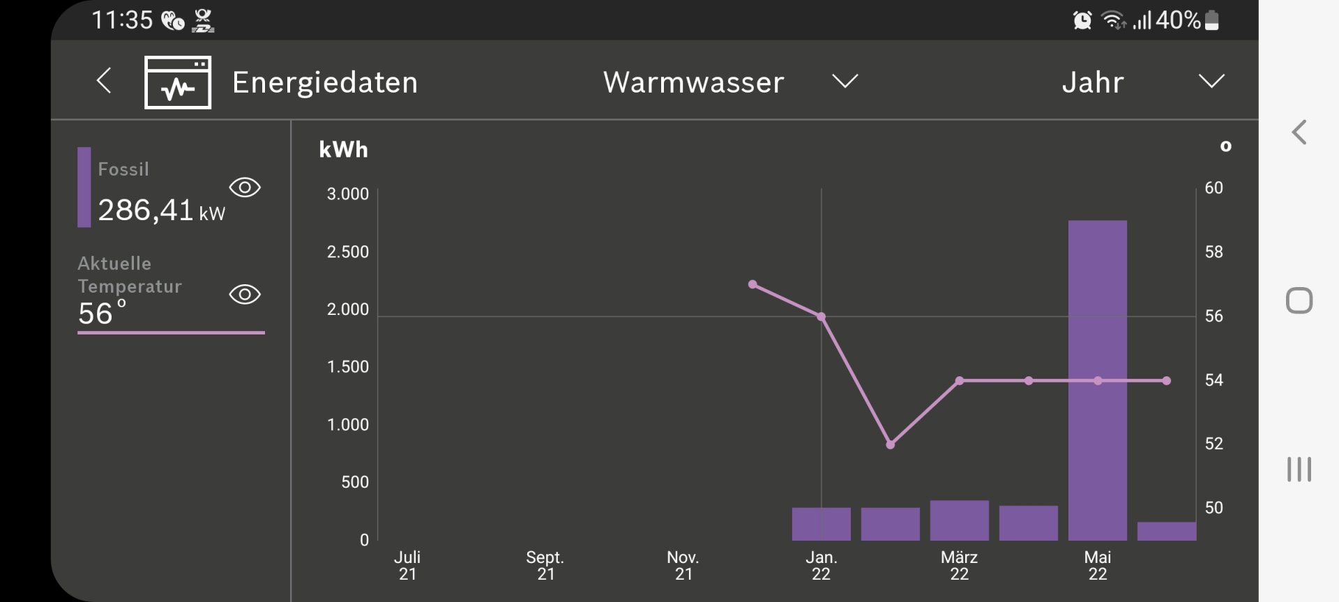

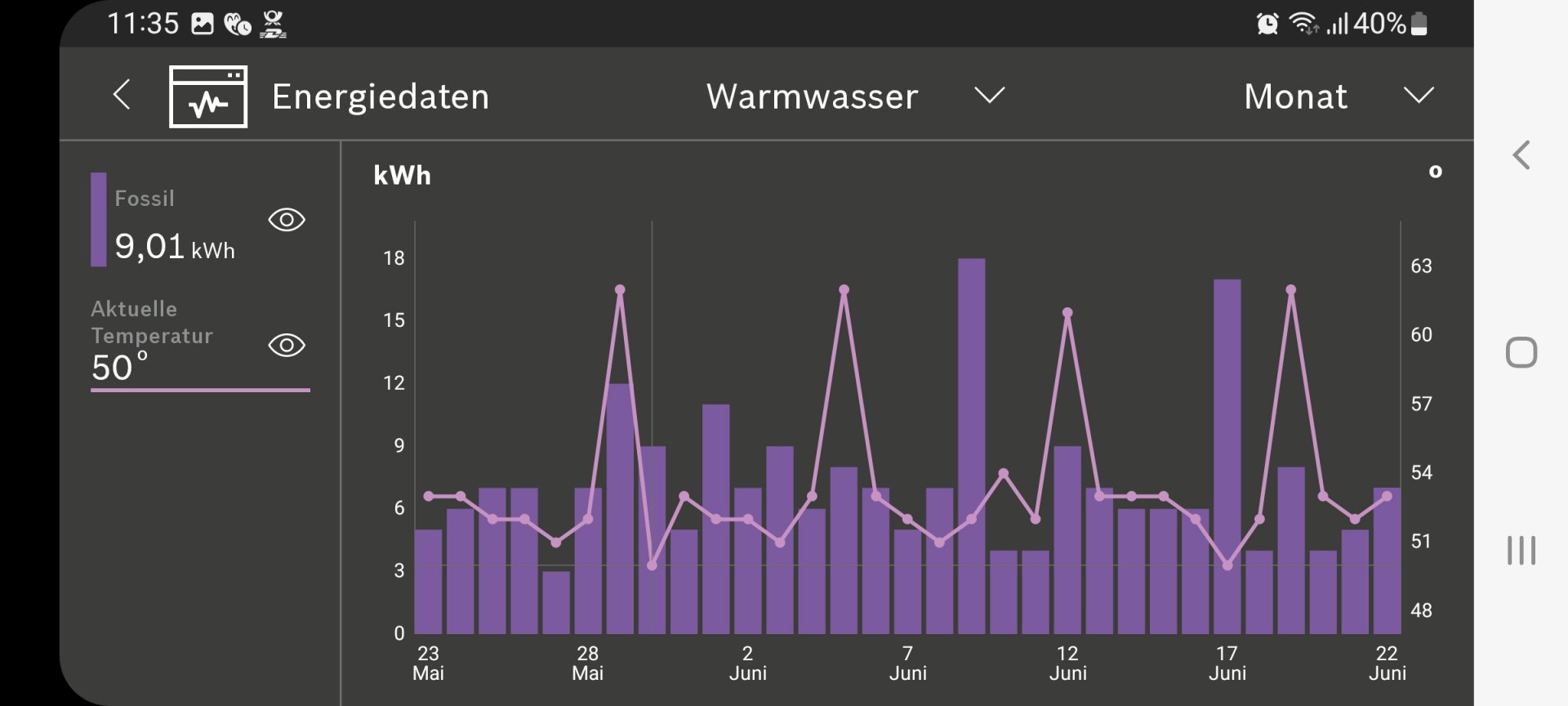

    Anbei mein Wasserverbrauch aus der App.
    Nein um 0 Uhr nachts duschen wir nicht, nur Zähne putzen usw. Dafür reicht das Wasser aus.
    Bezüglich der Fassadendämmung. Diese kann ich zumindest nicht kostengünstig durchführen. Die günstigere Variante (Einblasdämmung) darf nicht gemacht werden, da es zu Schimmelproblemen kommen kann. Wenn der vordere Ziegel / Klinker nass wird und die vorhandene Luftschicht duch Dämmung zugemacht wurde, dann kann der Klinker nicht mehr Trocknen und gibt die Feuchtigkeit weiter nach Innen ab. Zumidest habe ich das gelesen.

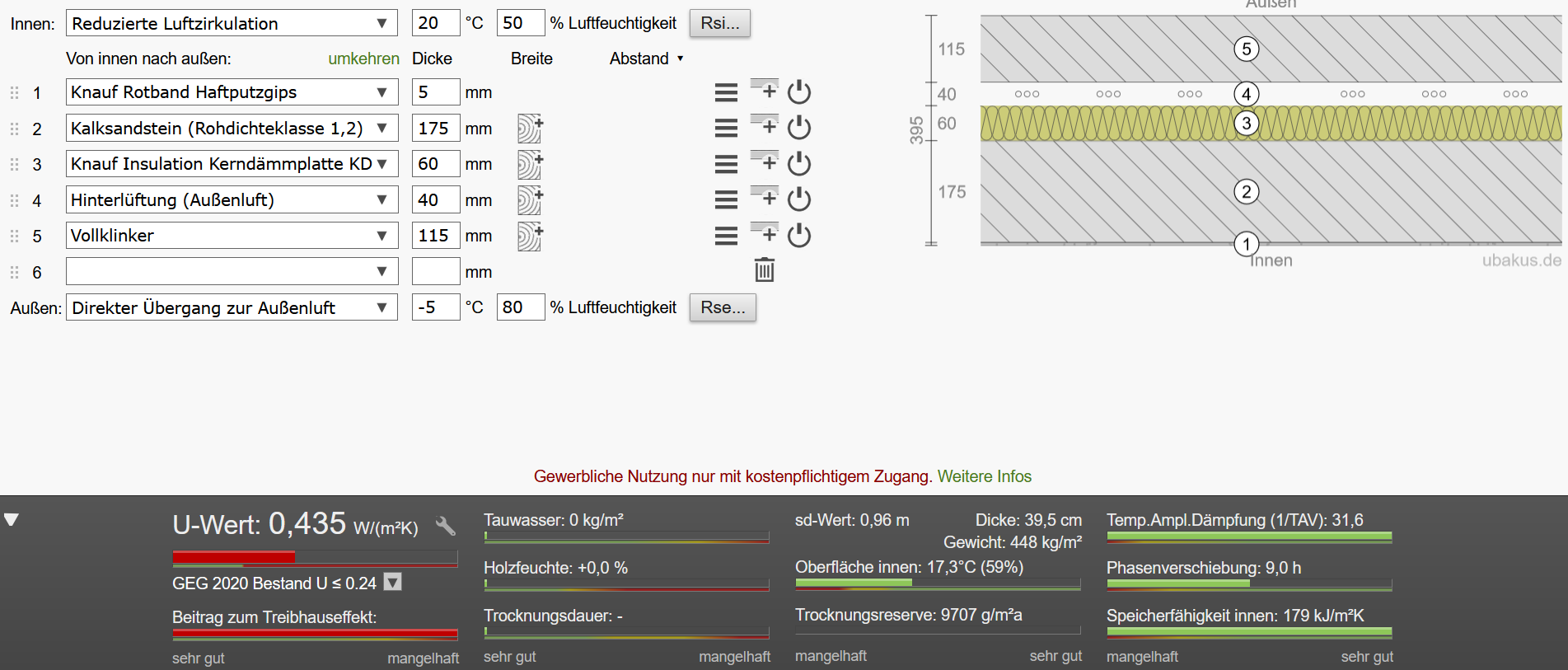

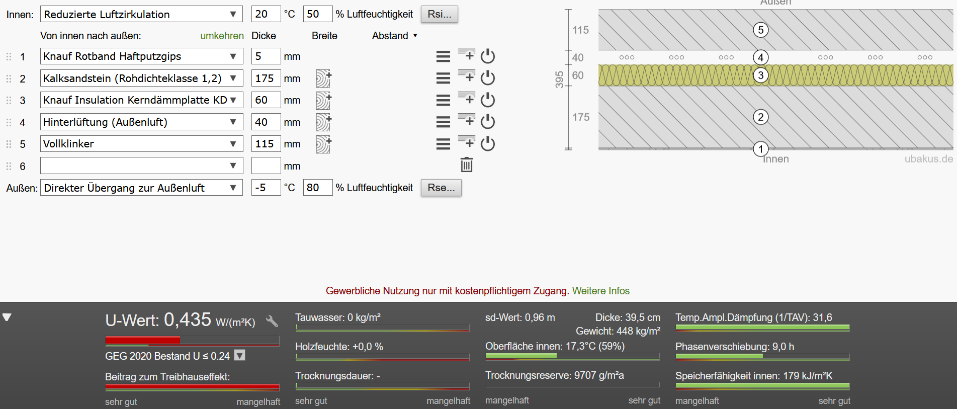

    Folgendes habe ich in den Bauunterlagen gefunden. Kannst du bitte gegenprüfen, ob ich das richtig eingetragen habe? Denn bei den Materialien war ich mir nicht sicher.
    Wandaufbau: 11,5 cm VMZ, 4cm Luftschicht, 6cm Kerndämmung, 17,5 cm Hintermauerwerk KSL

    Wenn du da kein Wasser mehr brauchst warum soll es dann bis dahin warm sein? Würde nicht nach dem letzten größeren Verbrauch an Warmwasser am Tag nicht ausreichen den Rest beim zu Bett gehen zu verbrauchen als danach noch mal das Wasserwarm zu machen und dann bis zum nächsten Morgen mit wärmeverlusten stehen zu lassen? Je kürzer die Zeit am Tag ist in dem das Wasser warm gehalten werden muss umso mehr kannst du sparen. Bei uns (8 Personen) reicht 30min vor dem Aufstehen das Warmwasser wieder auf Temperatur zu bringen und nach der letzten Entnahme (Mieter duscht da) runter zu drehen. Das sind 8 Stunden am Tag in denen wir von der Restmenge an Warmwasser vom Boiler leben. Das reicht, da würde ich dran arbeiten die Zeiten von Bedarf zu reduzieren um das maximale aus dem Gas Heraus zu holen. Aber um heraus zu finden was bei dir den Verbrauch senkt hilft nur testen und aufschreiben. und immer nur eine Änderung vornehmen und sehen welche Auswirkungen das für dich hat.
    Du kannst es ja testen, wie viel es dich mehr an Gas kostet; Das Wasser höher einzustellen. Du musst aber um irgendetwas sehen zu können die Werte täglich raus schreiben für Heizung und Warmwasser um die Durchschnittswerte für Tag Monat und Jahr zu ermitteln. Dann kannst du dir auch gleich mit die aktuellen kosten über deinen Gastarif berechnen. Zudem hast du noch nichts zum Wasserbrauch gesagt wie viel Wasser benötigt ihr am Tag und wie viel sind davon Warmwasser? Der Bedarf an Warmwasser sollte über das Jahr gesehen relativ gleich bleiben (Urlaube) sollten da sofort ins Auge springen.
    Gleiches gilt auch für den Strom da müsstest du sogar 2 mal täglich ablesen um den Grundverbrauch zu ermitteln und auch die Durchschnittswerte Tag Monat und Jahr. Dann kannst du auch mitreden welche Verbräuche du wirklich hast. Also immer schön mitschreiben wie viel kWh Gas/Strom du verbrauchst und wann.alleine das wird sich schon auf den Verbrauch von dir wiederspiegeln.
    Und immer schön vergleichen mit dem Hausanschlussgaszähler ob die beiden Zähler passen, der Hausanschluss ist ja kalibriert und aufgrund diesen Angaben muss du dein Gas bezahlen..
    Warum Excel und nicht die Buderus APP weil man da mehrere Jahre dann auch gegenüber stellen kann.

    Zu deinem Wandaufbau, den du jetzt noch mit einem Thermometer belegen kannst siehst du, dass deine Wände im Optimal fall eine U-Wert von 0,435W/m²K somit wären nach der Berechnung 3-Fachverglasung möglich. Zur Sicherheit würde ich die Luftfeuchte auf 65% setzen also zu einem nicht idealen Fall. Zudem würde ich auch erst einmal im Winter wenn es richtig kalt ist messen wie viel vom ideal wert das ganze abweicht. unter der feuchte findest du auch die Reserve die du hast bis es aus kondensiert. und zum Vergleich kannst du die errechnete Oberflächentemperatur sehen.wie gesagt im Idealfall. Schwachstellen sind in der Regel die Fensterlaibungen, da ist die Wand ja nicht wie im Rechenbeispiel. Hier wird die Temperatur dann deutlich niedriger sein. Zudem 20 Grad Raumtemperatur?
    Aber ich denke das wird dir helfen einen überblick zu gewinnen.
