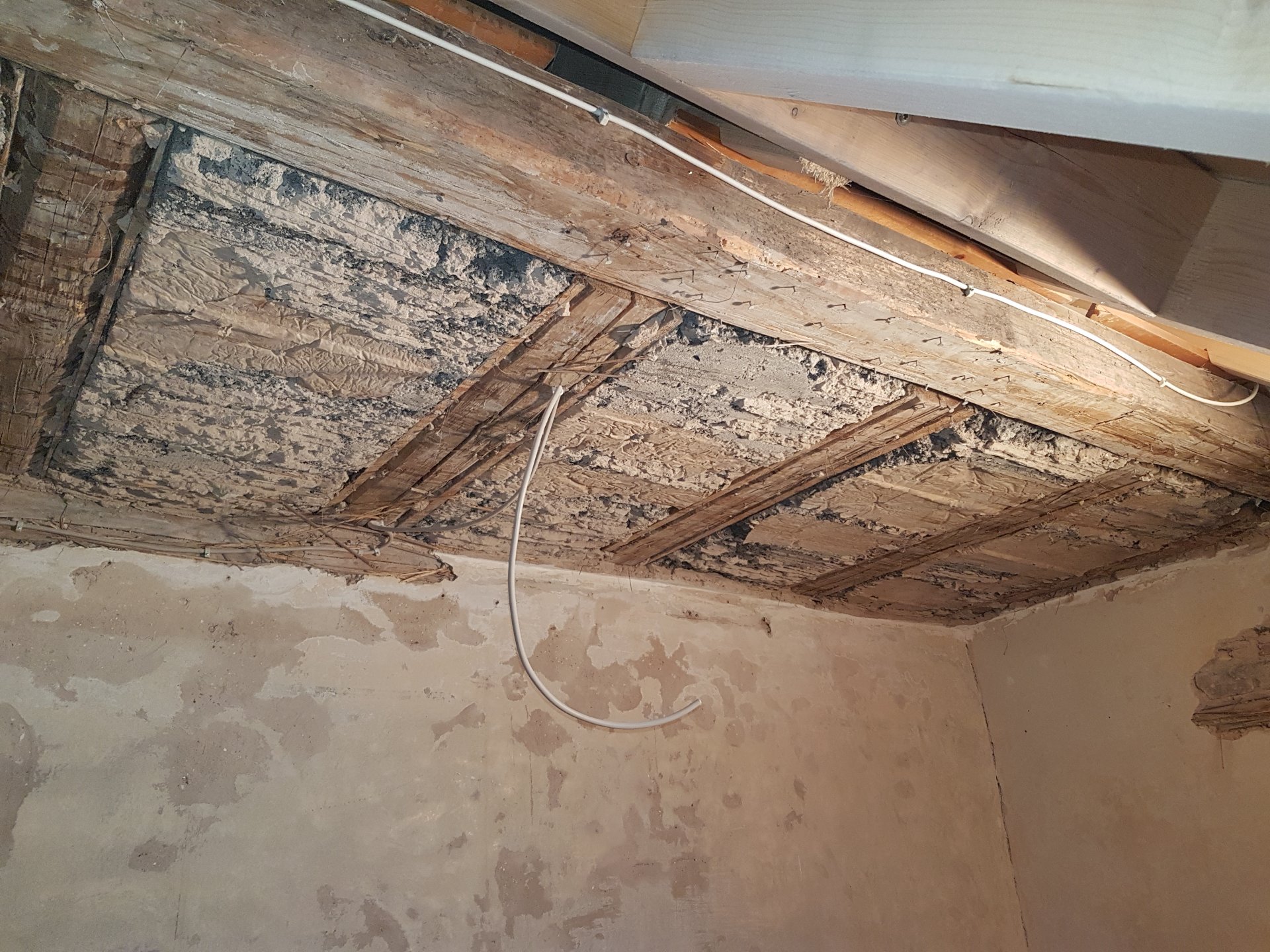

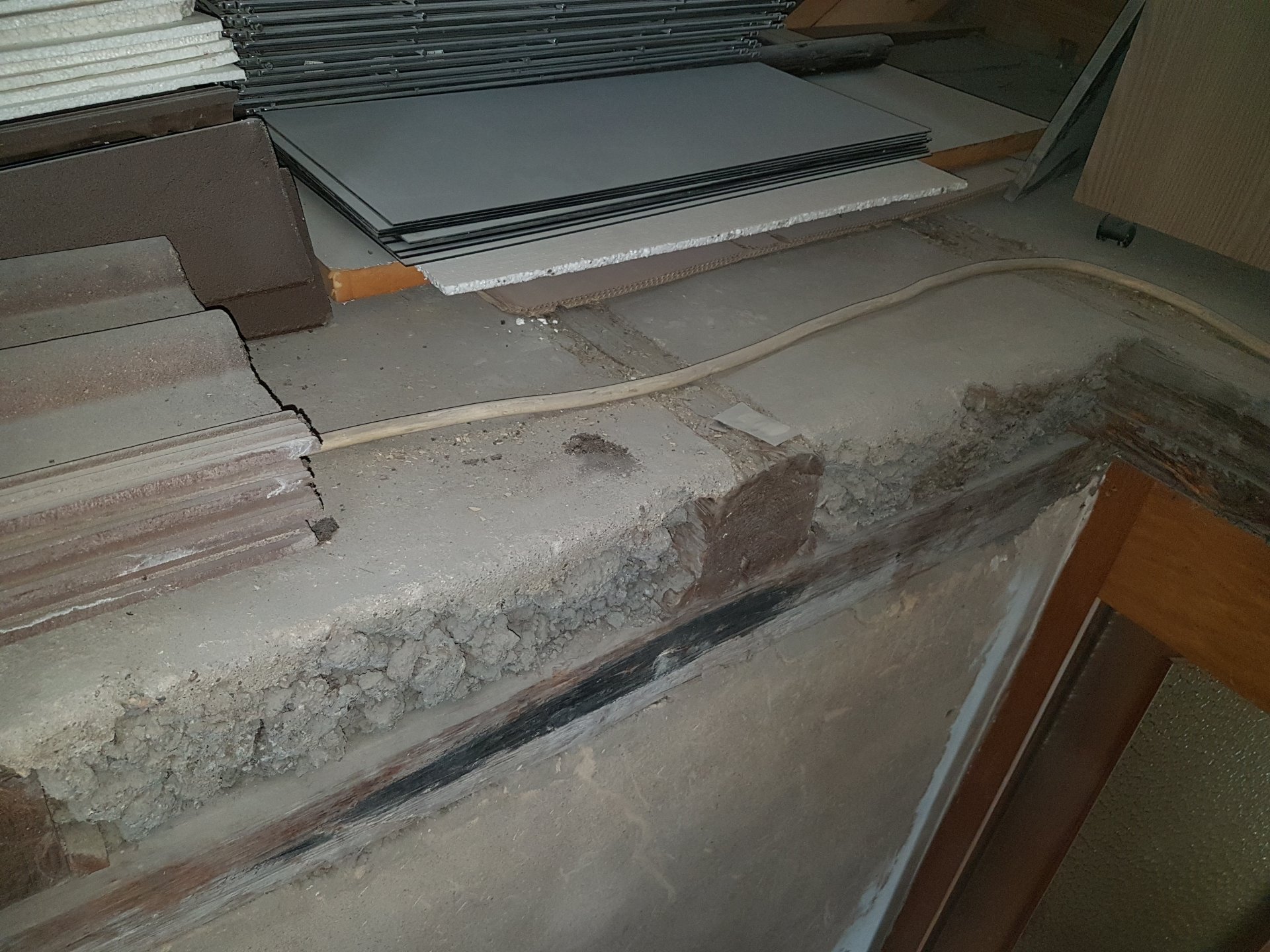

    In unserem Altbau (BJ 1925) sanieren wir gerade einen Raum. Der Raum ist entkernt, morgen kommt der Verputzer.
    Raumgröße: ca. 2,3 x 3,8 m. Die Decke ist eine Holzbalkendecke (darüber Dachgeschoss), gefüllt mit Schlackebeton. Die Decke ist über die 3,8 m gespannt, alle ca. 80 cm läuft quer ein Holzbalken. Soweit.
    Die Decke in den Raum wollen wir mit Holzpanelen machen. Der alte Putz an der Decke ist Stroh, Draht und eben Putz (also nur noch Sand). Der Putz sollte eigentlich draufbleiben, die UK für die Decke (Holzlatten) soll an den Deckenbalken angeschraubt werden.
    Da ich jetzt spontan noch eine halben Tag Zeit habe, könnte ich den alten Putz an der Decke auch abklopfen - so lose wie der ist, ist das in einer halben Stunde gemacht.
    Ich denke aber auch, dass der Putz der alten Decken zusätzlich noch eine gewisse Stabilität verleit. Und bin mir daher unsicher, ob ich den Putz entfernen soll oder nicht...
    Bild 1 ist Blick vom Speicher, Bild 2 Blick aus dem Raum an die Decke. Das Dach ist neu gemacht.

    Müssen wir vielleicht doch wieder verputzen - wenn einer oben drüber läuft, rieselt es schwarz

    Wäre ne Option, die ganze Schlackekacke rauszumachen - aber lass mich kurz überlegen... nein :-). Der Dreck durch das schwarze Zeug ist abartig... Ich mach das mit dem Rieselschutz und gut. Auf dem Speicher oben drüber wird der Boden ohne noch gerade gemacht, da kommt noch mal eine Lattung auf die Balken und drei, vier cm. Schüttung o.ä. rein. Dann ist beim Laufen oben der Druck nicht mehr so groß auf der Füllung und das Zeug hält dann auch...

    Also, wir werden dünne OSB-Platten (10 mm) direkt an die Balken schrauben - dann haben wir einen perfekten Rieselschutz und dazu geben wir durch den Verbund der Decke mehr Stabilität. Dann können wir unsere Lattung für die Paneelen befestigen (vielleicht wird es auch doch GK - wir entscheiden gerne spontan).
    Der Speicher wird (wie schon mal erwähnt) auf dem Boden noch minimal gedämmt, da dort ohnehin noch ein Ausgleich des Bodens notwendig ist. Allerdings ist das Dach mit Aufsparrendämmung und 200mm Dämmwolle ohnehin gut gedämmt.
    Tante Edith meint noch: Da sind noch Reste von altem Ölpapier oder Wachspapier an der Unterseite, das wurde wohl vor hundert Jahren als Schutz dagegen geklebt... :-)
