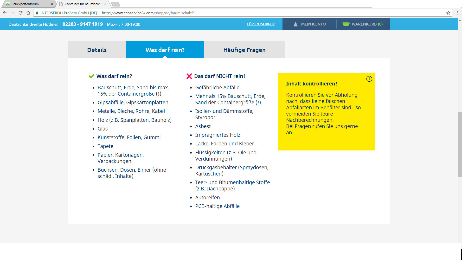

    Solche Dinge meinte ich auch mit befestigen... oder ein schweres & breites Außenraffstore etc. Wenn das nicht planerisch vorbereitet ist, dann viel Spaß beim Befestigen an einer WDVS Fassade. Ne Lampe oder andere Kleinigkeiten natürlich nicht... Aber wir schweifen ab ..
    Also ich habe sehr gute Erfahrungen mit Produkten der Fa. Dennert gemacht und die bieten auch die Mineralschaumplatten an. Waren preislich ok, soweit ich mich erinnern kann. Aber bin mit dem Poroton T10 und einem Wärmedämmputz ja eh bei einem guten U-Wert, daher mach ich das nicht...

    Hatte ich auch gedacht, leider liegen wir da falsch. Selbst in einen sog. Baumisch-Container - der übrigens auch schon ziemlich teuer gepreist ist - darf KEIN Styropor oder sonstiges Dämm-Material beigegeben werden:
