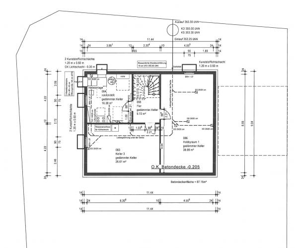

    zu aller erst möchte ich sagen dass es mir klar ist dass irgendwo / irgendwie entwässert werden muss. Wir haben heute unseren Entwässerungsplan erhalten und fragen ob es hierzu keine andere Lösung gibt, dass weniger Rohre im Keller sichtbar sind, vor allem im Hobbyraum ?
    Wir bauen einen Fertigkeller mit Glatthaar

    wenn deine Entwässerungspunkte über dem Hobbyraum sind, dann müssen die auch dort abgeführt werden.
    Alternativen sind ein höherer Fußbodenaufbau im EG um alle Leitungen dort unterzubringen, ein tieferer Keller und eine
    abg. Decke oder eine Umplanung der Entwässerungspunkte im EG.

    Schön ist sicher anders. Aber es ist sehr sinnvoll!
    Ein Rückstau von der Straße wird euch weniger stören als jede andere Lösung und die Leitungen sind bei Verstopfungen leichter erreichbar.

    danke für die Antworten. Für sinnvoll erachte ich das auch, sieht aber sehr unschön aus mit den vielen Rohren

    Wer plant so ein Müll!? Die Entwässerung muss aus kürzeste weg aus der gebäude geführt werden. So würde ich es nie dulden..,.

    Ich sehe jetzt nicht wie man diesen Weg kürzer machen könnte

    Einfach runter in Keller und aus Kellerwänden raus. Waschbecken und sowas kann man unterm Estrich auf die Decke legen.

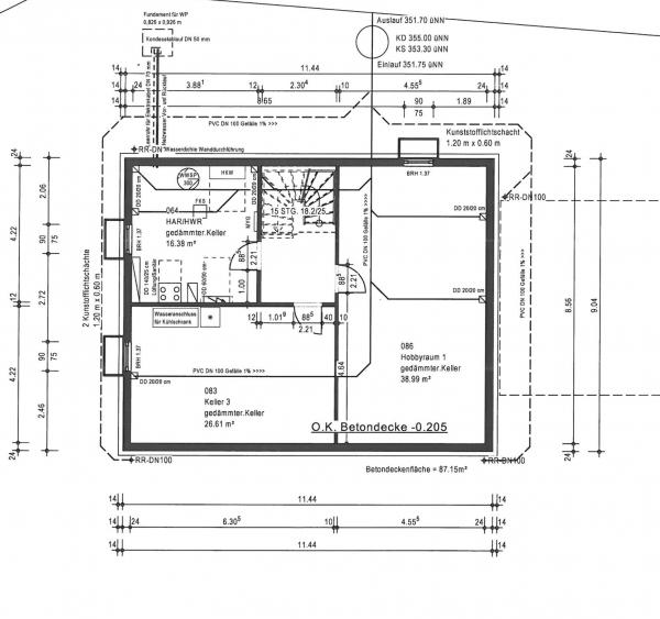

    So, ich hatte Erfolg mit dem Architekten. Da unser Kanal sehr tief ist und neu gemacht wird. Haben wir jetzt die Möglichkeit über die Bodenplatte zu entwässern. Siehe Anlage
    Ich denke jetzt passt das so !

    Du meinst sicher unter der Bodenplatte?
    Dann gratuliere ich zu dieser großartigen Fehlentscheidung, die Du spätestens im Falle eines Defekts bitter bereuen wirst.
    Du kommst nie wieder an die Leitungen ran und den anerkannten Regeln der Technik widerspricht es obendrein.

    Na gut das ist der andere Aspekt der Geschichte. Frage mich aber was schwerer wiegt bzw. ob es oft vorkommt dass ein Entwässerungsrohr ein Problem macht.

    Beim Bau kann viel schief gehen - und dann ist es zu spät. Ich habe zwei Entwässerungsausgänge aus dem Haus und damit jeweils nur 2x2m in zwei Räumen.

    Wie groß die Gefahr einer Abwasserstörung ist, musst Du für Dich entscheiden. Kommt es oft vor, dass Du mit dem Auto gegen eine Wand fährst? Einen Sicherheitsgurt hast Du aber doch eingebaut?
    Das Wichtigste, um solch ein Leitungsgewirr zu vermeiden, ist eine intelligente Hausplanung.
