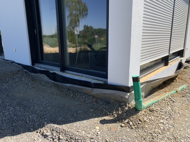

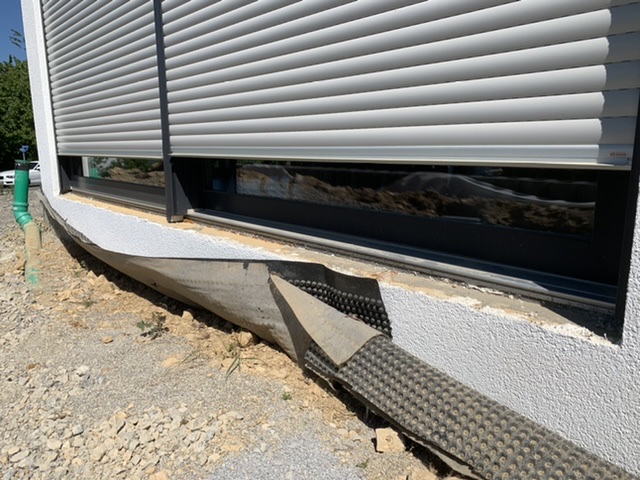

    ich bin auf der Suche nach einer optimalen Lösung zur Entwässerung meiner Terasse vor den Bodentiefen Hebeschiebetüren. Evtl hat der ein oder andere eine Idee oder einen Ansprechpartner im PLZ Bereich 72.
    Mir stellen sich folgende Fragen:
    1. Macht es Sinn an der Fassade auch eine Rinne zu führen oder diese nur auf die Fenster zu beschränken!?
    2. Wenn die Rinne nur am Fesnter geführt wird muss ich dann an der Fassade meine Abdichtung 15cm nach oben führen?
    3. Macht es Sinn die Rinne auf Höhe der Fassade laufen zu lassen und welche Möglichkeit gibt es dann den Abstand zwischen Rinne und Fenster zu überbrücken?
    4. Welche Hersteller sind zu empfehlen bzw. welche Systeme sind gut zu verarbeiten?
    In dem angehängten Bildern seht ihr den aktuellen Zustand. Für Ideen und Vorschläge bin ich jederzeit gerne offen und dankbar.
    Vielen Dank vorab für Eure Antworten und einen schönen Pfingstmontag.
    Christian
  2. #2 Fabian Weber, 01.06.2020
    16.543
    6.601
    Die Rinne (z.B. ACO) legt man üblicherweise genau vor das Fenster.
    Deine Abdichtung müsste ja schon längst fertig sein, denn der Putz ist ja schon aufgebracht, gestrichen und an das Fenster angeschlossen, daher verstehe ich hier Deine Frage nicht.
    Um den Putz zu schützen, kannst Du nochmal eine Dichtschlämme aufbringen und diese bis 5cm über die Geländeoberkante hochführen, das ersetzt aber nicht die Bauwerksabdichtung.
    Wahrscheinlich musst Du da nochmal bisschen Dämmung runterschneiden, damit die Rinne unter die Rolladenschienen passt.
