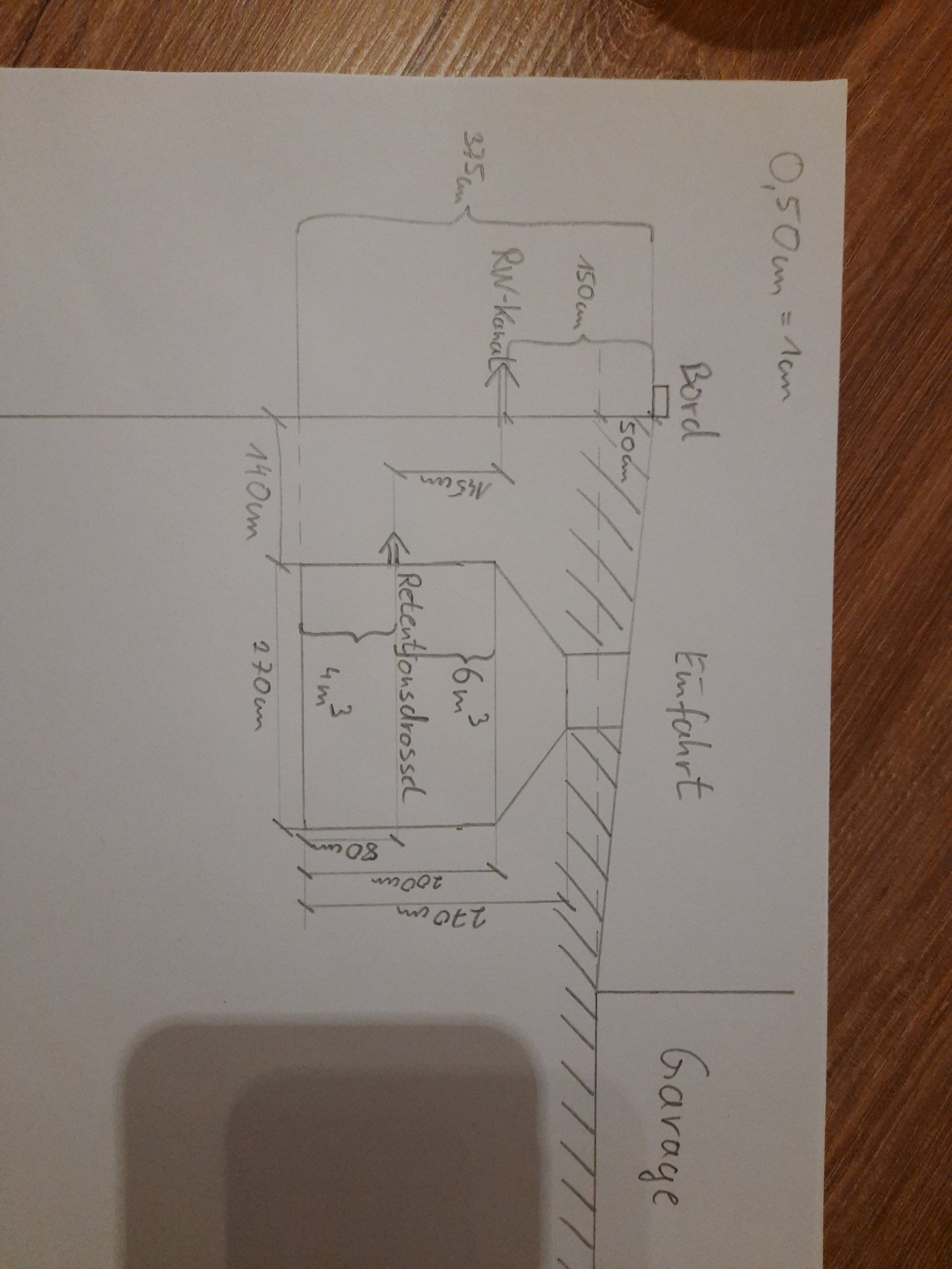

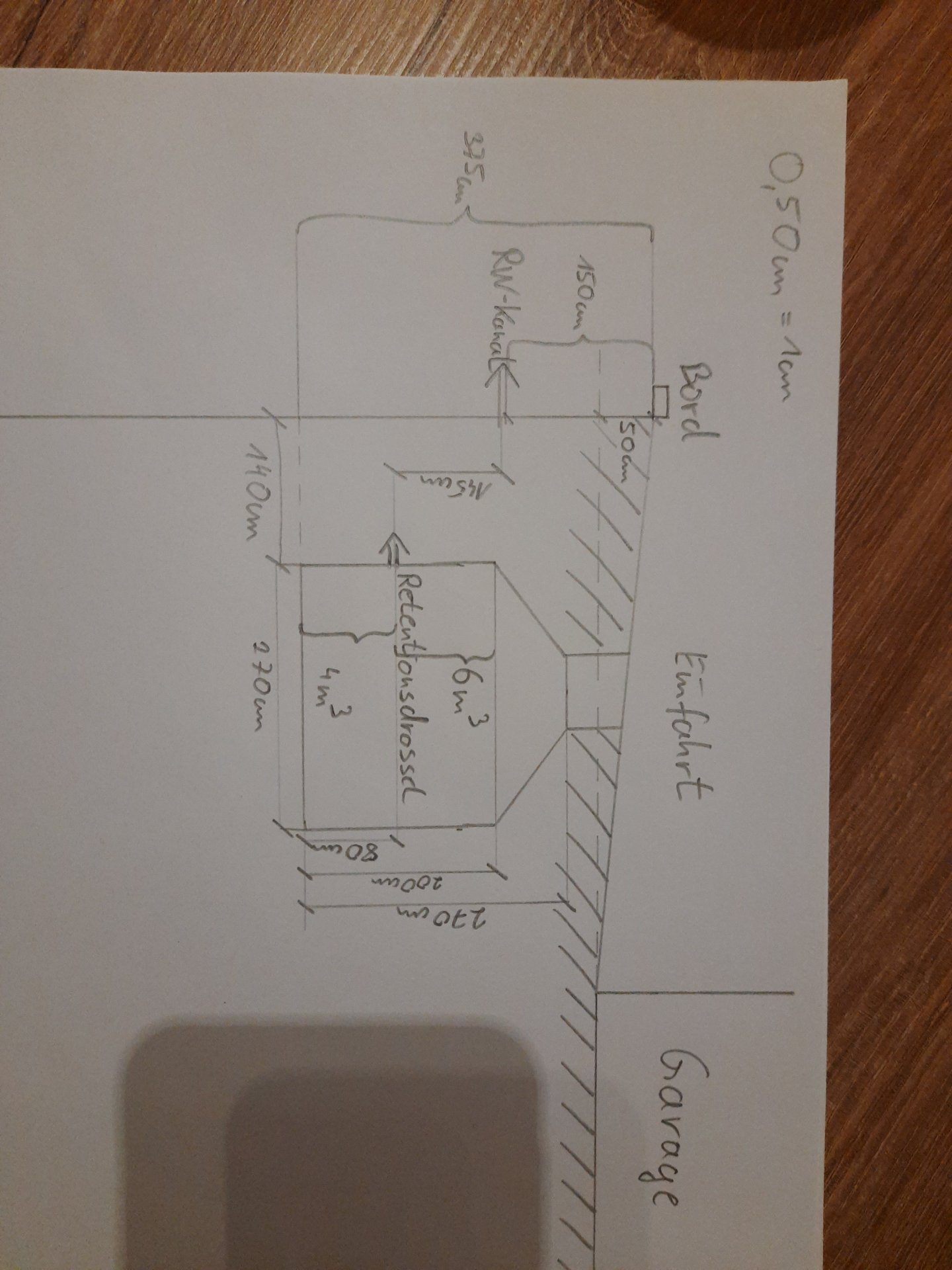

    Ich bin neu hier im Forum und habe direkt eine interessante Frage auf Lager. Wir bauen aktuell bei Chemnitz ein Einfamilienhaus und müssen pro 100qm versiegelter Fläche 3kubikmeter Retentionsvolumen nachweisen und mit 1l/s abgeben. In unserem Fall sind das also 6000l Retentionsvolumen + 4000l zur Eigennutzung = 10000l Monolith-Beton-Zisterne (überfahrbar unter der Einfahrt).
    Da die Straße 50cm über Grundstücksniveau liegt und ich im freien Gefälle in die Zisterne entwässern will, muss die relativ tief ins Erdreich.
    Problem: Jetzt sitzt die Retentionsdrossel unterhalb des RW-Kanal der Straße, sodass ich eine Hebepumpe benötige um entwässern zu können. Der Überlauf sitzt gerade so über dem Kanal - hier gibt es keine Probleme.
    Der Zisternen-Bauer hat gemeint, wir sollen einen Hebeschacht neben die Zisterne bauen, wo die Drossel mit 1l/s hinein abgeben kann und dort hinein eine Tauchpumpe mit Schwimmerschalter setzen, die das Wasser dann in den Kanal befördert - mal ganz ehrlich ... das ist doch Quark. Dann springt die Pumpe andauernd an fördert ein bisschen mit einer Abflussrate > 1l/s in den Kanal und geht wieder aus ... wieder an ... wieder aus usw.

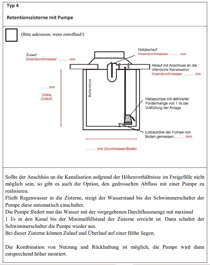

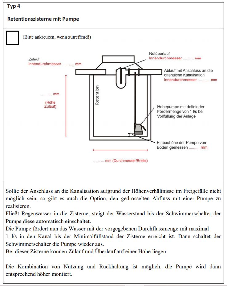

    Meine Idee war, eine Tauchpumpe mit Drosselblende direkt in die Zisterne zu montieren, welche über einen Schlauch in den Kanal entwässert. Die Pumpe würde ich auf Höhe zwischen Retentionsvolumen und Speichervolumen befestigen. Ich brauche dafür keine teure Retentionsdrossel, es muss kein Loch in die Wand, es kann nichts undicht werden und und und ... nur Vorteile meiner Meinung nach.
    Was meint ihr dazu? Ob der Abwasserzweckverband hier etwas einzuwenden hätte? Wie hättet oder habt ihr solch ein Problem gelöst? Ich hoffe ich hab mich verständlich ausgedrückt und jemand kann hier seinen Senf dazugeben.

    Wer hat denn das Speicherbauwerk geplant? Und wo sind die 150cm Tiefenlage des RW-Kanals gemessen?
    Gib dem Tank mehr Grundfläche, mach ihn flacher, bau ihn möglichst dicht unter der Oberfläche ein und setze den gedrosselten Ablauf möglichst weit in Fließrichtung des Kanals.

    Die Hausbaufirma hat mich gefragt ob ich Kunststoff oder Beton haben möchte. Ich hatte mich für Beton entschieden, weil ich dachte hinsichtlich Überfahrbarkeit und Aufschwemmen der Zisterne sei das gescheiter. Danach wurde mir Ringbauweise oder Monolith angeboten ... um den Aufwand möglichst gering zu halten habe ich mich für Monolith entschieden. Viel mehr Auswahl gab es dann nicht, sodass es dann diese eine Zisterne geworden ist in entsprechenden Größe.
    Die 150cm unter Bord habe ich aus der Straßenplanung entnommen. Ein Bauarbeiter vor Ort hat mir die Werte bestätigt. Also 150cm unter Bord liegen die Medien und Wasserkanäle. Die Straße wurde höher gebaut als ursprünglich geplant, weswegen und Grundstück teilweise bis zu 1,8m unter Straßenniveau liegt und wir auffüllen müssen um nicht in einem Loch zu bauen.
    Über den Punkt die Zisterne zu ändern sind wir leider schon drüber hinaus. Am 17.11. wird diese geliefert und vom Tiefbauer eingebaut.
    Ich hatte mich durch Zufall nochmal damit beschäftigt und auf diesen Fakt gestoßen ... meine Frage zielt eher darauf ab, ob ich anstelle einer Retentionsdrossel mit Hebeschacht, auch adäquat mit einer gedrosselten Tauchpumpe das Retentionsvolumen entwässern kann? Oder springt mir da der Zweckverband aufs Dach weil das zu anfällig für Manipulation ist?

    Mir ist keine Pumpe bekannt, die die geforderte Drosselung unter allen Bedingungen garantiert. Um eine Drossel wirst Du nicht umhinkommen.

    Ist grober Unfug. Es geht ja nicht darum, den Abfluss aus dem Speicher zu begrenzen, sondern die Einleitmenge in den RW-Kanal. Eine Lösung mit Pumpe könnte z.B. so aussehen, dass in einen höher gelegenen kleineren Tank gepumpt wird und von da aus gedrosselt abgeleitet wird.

    Ich habe desweiteren nach stundenlanger Suche ein Dokument des ZWA gefunden, welches genau das beschreibt was ich gesucht habe. Also geht es doch so wie ich es mir vorgestellt habe. Damit wäre das Problem gelöst! Danke für eure Beiträge!

    Die Zeichnung des ZWA von euch verdient übrigens ein Lob. Top gelöst. Pumpe suchen mit 3.600 l/h und auf gehts.
