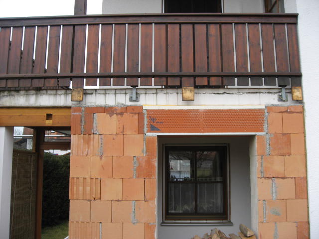

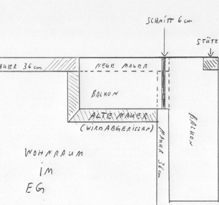

    Die Zeichnung zeigt den Verlauf d. Mauer nach der Erweiteung des Wohnraums. Vorher war dort, wo der Balkon ist ein "Knick" sprich der ganze Balkon war Außen.

    Also ich verstehe auch nicht, was der Schnitt bringen soll.
    Denn das Problem scheint mir doch nicht die horizontale Wärmeleitung durch den Querschnitt der Deckenplatte (die ja im Bereich der bestehenden Mauer an der rechten Längsseite weiterhin vorhanden ist, auf einer viel größeren Länge) zu sein!
    Sondern die vertikale durch die Fläche der Platte...
    Wäre es nicht wesentlich sinnvoller, die Balkonbereiche AUSSEN zu dämmen?
    Also von oben und im Bereich der verbleibenden freien Platte auch von unten.

    Der Balkon wird über dem Wohnbereich oben und stirnseitig gedämmt. der Schnitt würde erfolgen , um das Einpacken des auskragenden Teils des Balkons zu vermeiden ( Kosten f. Einpacken, Umbau d. Geländers usw.)

    Entschuldige bitte, aber wenn das alles so durchdacht wäre, wie Du jetzt sagst, wäre doch auch ne saubere Lösung für Deine Eingangsfrage mitgeplant...
    Warum zieht man die Dämmung nicht über den kopletten Balkon?
    Und was soll die Trennung - auf lediglich einem Bruchteil der Balkonlänge - überhaupt bringen?

    Du hast doch schon schöne Zeichnungen von Deinem Balkon.
    Nun nimm mal nen Stift und mach ne schöne rote Linie, wo der Balkon weiterhin auf dem MW darunter aufliegt.
    Dann wirst Du sehen, dass der Schnitt nix bringt.

    Wenn
    ich Dich richtig verstanden habe, dann bleibt der rechte Balkon doch ungedämmt - wenn Du den nämlich oben und unten dämmst, dann brauchst Du den Schnitt nicht.
    Da wo die fette schwarze Linie ist, da liegt der ungedämmte Balkon aber noch auf dem Mauerwerk - oder?

    Das ist richtig, aber es macht glaube ich einen großen Unterschied, ob die gesamte Platte (Decke des Wohnr.) mit dem Außenteil, auch wenn er gedämmt ist, verbunden ist, oder ob nur ca. 15 cm auf der Außenmauer aufliegen. Ich bin zwar kein Experte, aber ein Berufskollege von Dir hat nicht diese Bedenken ..

    Ach ja, der Balkon ist, abgesehen von dem Bereich, wo er in die Neue Mauer geht ( Neue Mauer ist gestrichelt), im Isokorb.

    Da kann ich nur "AhA" sagen, wenn denn der Input gleich zu Anfang wäre, dann .........
    Es verbleiben also nur noch die (weiß ich nicht) 1,50 m, wo der getrennte Balkon auf dem Mauerwerk liegt, also da wo die Fuge geschnitten werden soll.
    Da kann der Kollege ja mal ne WB-Berechnung machen.

    Meinen Sie, dass sich die Maßnahme wärmetechnisch lohnt ( im Gegensatz zum Einpacken) ?
