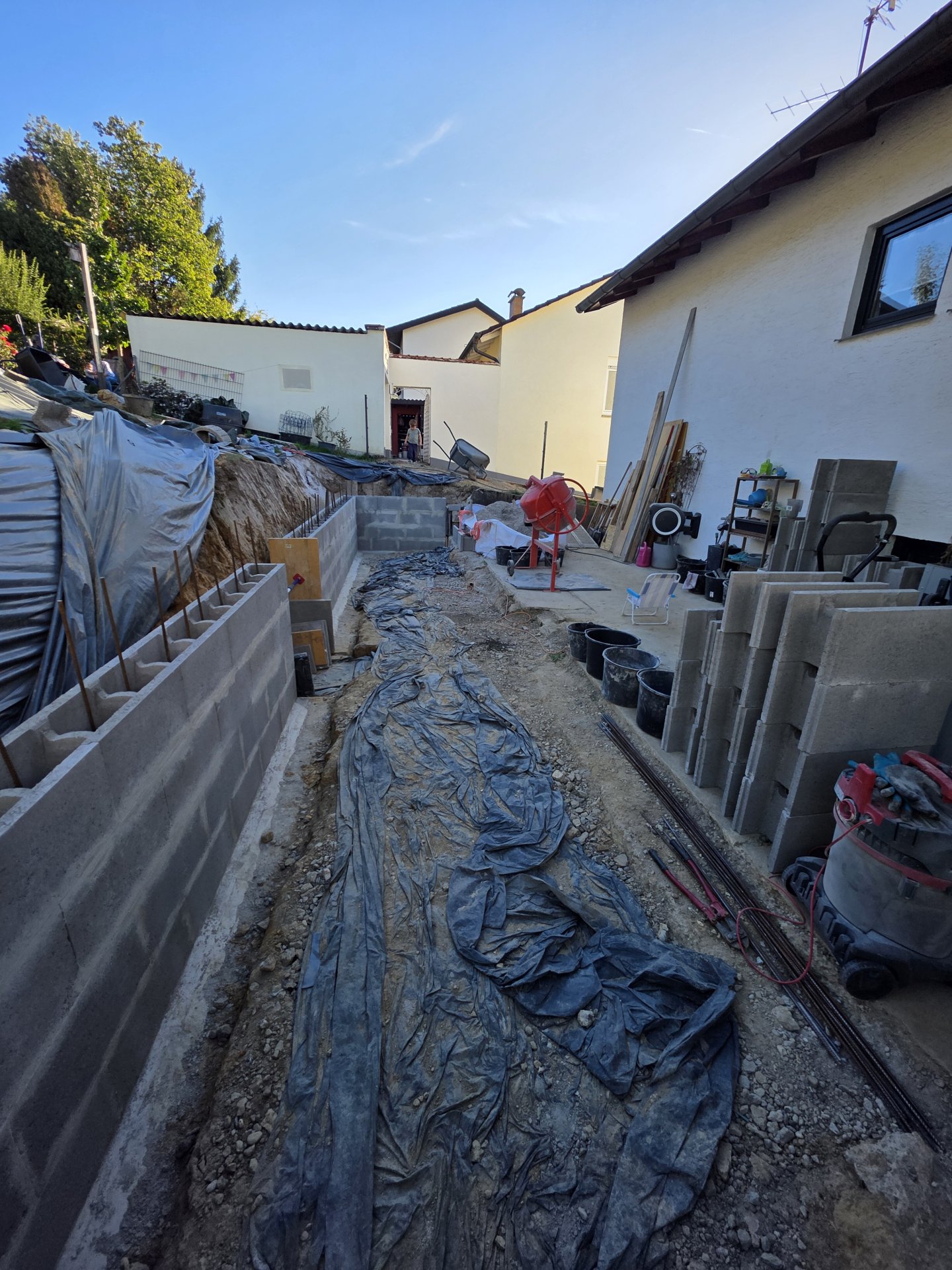

    ich bin gerade dabei, unsere Terrasse zu vergrößern und hätte gerne eure Einschätzung zur Entwässerung.
    Die alte Hangstützmauer wurde entfernt. Anschließend habe ich etwa 2 m weiter in Richtung Hang freigegraben und errichte dort aktuell eine neue, ca. 12 m lange Stützmauer aus bewehrten und mit Beton verfüllten Schalungssteinen.
    Die alte Stützmauer war mit mehreren Speieröffnungen versehen, über die sich hinter der Mauer anstauendes Wasser zur Terrassenseite hin entlasten konnte.
    Vor der alten Mauer befand sich eine betonierte Terrassenfläche. Das dort anfallende Niederschlagswasser wurde über das Gefälle der Betonfläche zu einem Hofablauf geführt.
    Bei der neuen Stützmauer ist folgender Aufbau geplant:
    -Hinter der Mauer soll ein etwa 20 cm breiter Streifen aus Sicker-/Drainagekies bis nach oben geführt und mit Vlies vom Erdreich getrennt werden.
    -Die neue Mauer soll ebenfalls mehrere Speieröffnungen aus DN75-HT-Rohr erhalten. Darüber soll sich eventuell hinter der Mauer aufstauendes Wasser zur Terrassenseite hin entlasten können.
    -Vor der Mauer entsteht die etwa 2 m breite Terrassenerweiterung.
    -Später sollen über die gesamte alte und neue Terrassenfläche Feinsteinzeug-Terrassenplatten auf Stelzlagern bzw. einem Schienensystem verlegt werden.
    -Unter der Erweiterung befindet sich Lehmboden. Darüber wären ungefähr 20 cm verdichteter Schotter vorgesehen.
    Nun bin ich unsicher, wie ich die Entwässerung der neuen Fläche am sinnvollsten ausführen soll. Dabei geht es nicht nur um das Wasser aus den Speieröffnungen, sondern auch um das normale Niederschlagswasser, das durch die Fugen der später aufgeständerten Terrassenplatten auf den Unterbau gelangt.
    Überlegung 1:
    Entlang der neuen Stützmauer über die gesamten ca. 12 m eine Entwässerungsrinne setzen. Dafür könnte ich die neue Terrassenfläche ebenfalls betonieren und die Betonfläche mit entsprechendem Gefälle zur Rinne herstellen. Sowohl das Niederschlagswasser als auch das aus den Speiern austretende Wasser könnte so gezielt abgeführt werden.
    Überlegung 2:
    Auf Betonfläche und Rinne verzichten und die Erweiterung mit ca. 20 cm verdichtetem Schotter aufbauen. Das Wasser aus den Speiern sowie das durch die Terrassenfugen gelangende Niederschlagswasser würde dann in bzw. über diesen Unterbau gelangen und müsste letztlich im darunterliegenden Lehmboden versickern.
    Was haltet ihr bei diesen Gegebenheiten für die sinnvollere und dauerhaft zuverlässigere Lösung?
    Insbesondere frage ich mich, ob bei nur etwa 20 cm Schotter und darunter anstehendem Lehmboden überhaupt ausreichend Wasser versickern kann oder ob sich bei längerem bzw. stärkerem Regen Wasser unter der Terrasse aufstauen würde.
    Danke schon mal für eure Einschätzungen!
