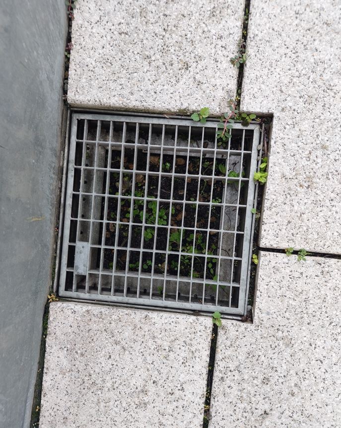

    Ich heiße Max, bin 27 und gerade mit meiner Freundin in eine neue Wohnung mit Dachterrasse bei Nürnberg gezogen.

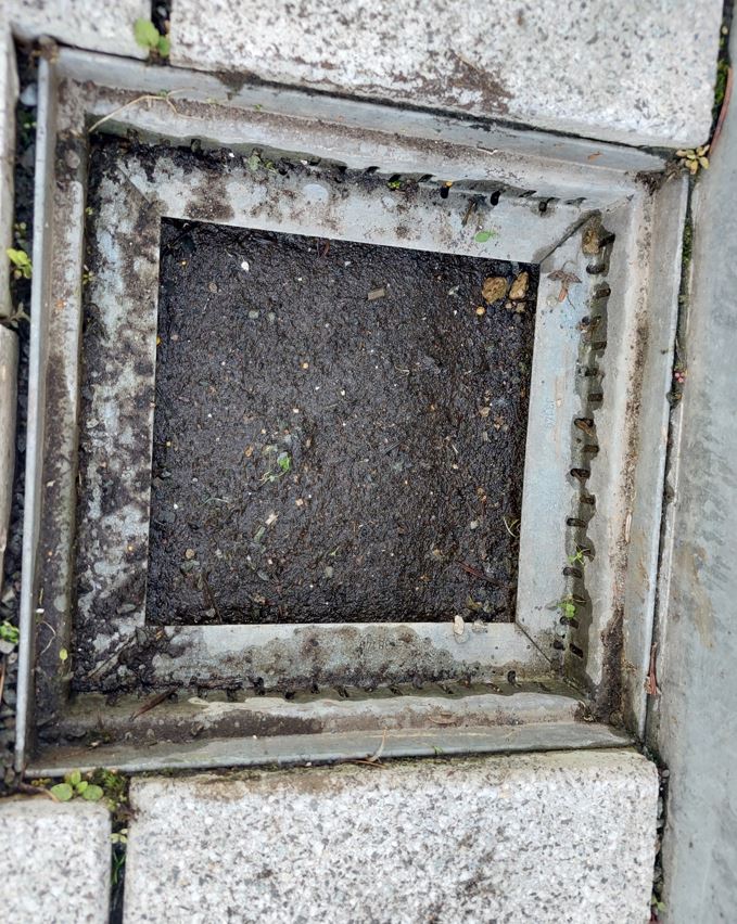

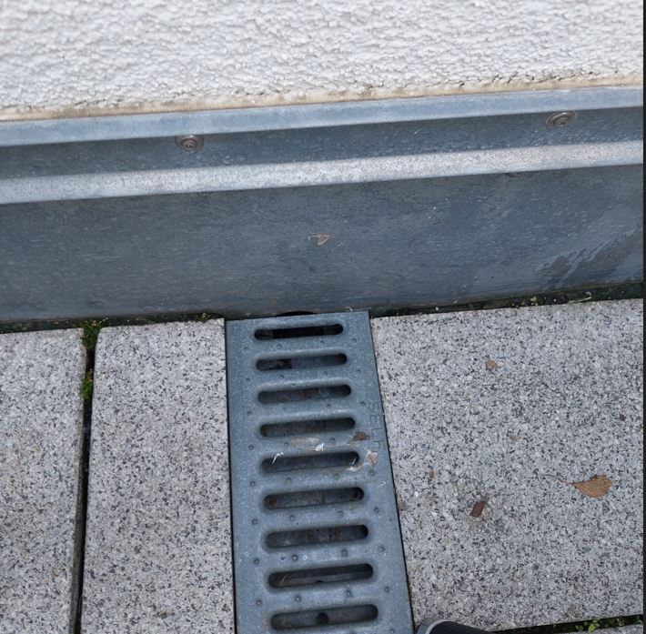

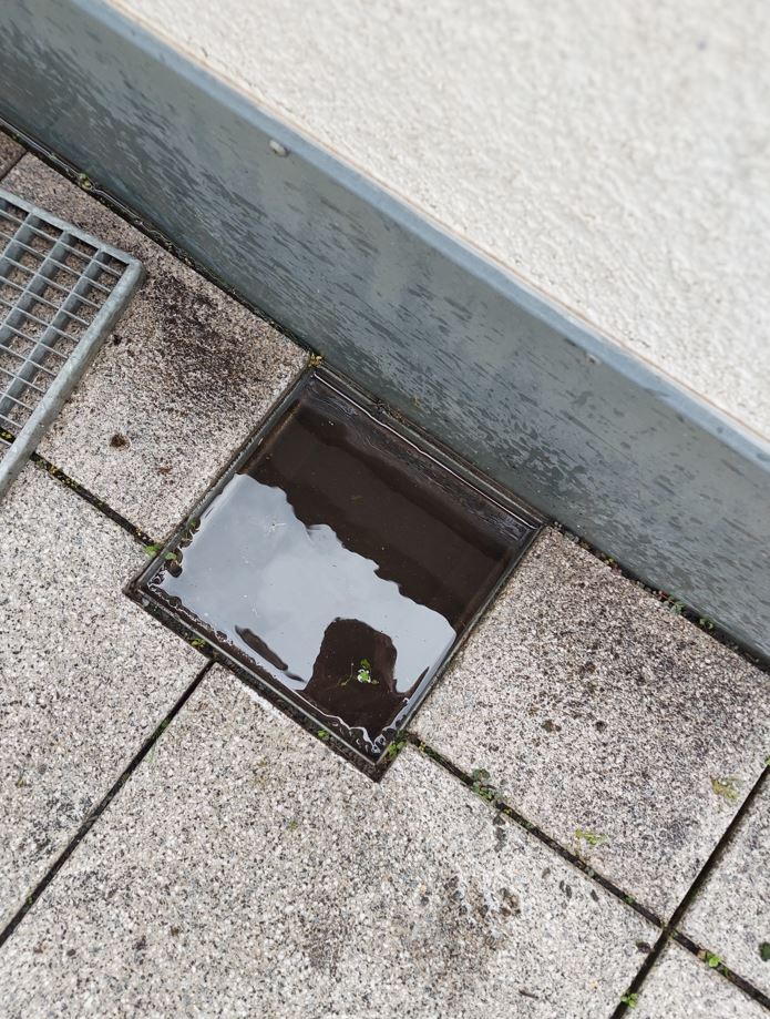

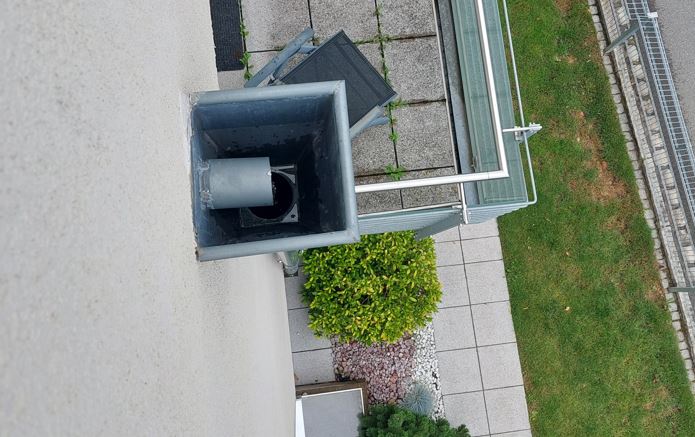

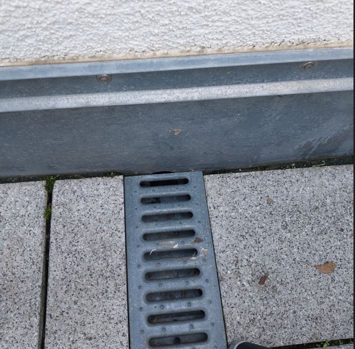

    Bei dem gestrigen Starkregen haben wir festgestellt, dass das Wasser der Dachterrasse leider nicht vernünftig abläuft. Während des Regens hatten wir teilweise ca 2-3 cm Wasser auf der Terrasse stehen, das erst nach und nach abgelaufen/ versickert ist. Auf die Terrasse wird auch das Wasser des Dachs geleitet, die Terrasse ist aber nicht komplett von einer gemauerten Brüstung umgeben, sondern auf einer Länge von ca 6m offen mit Geländer.

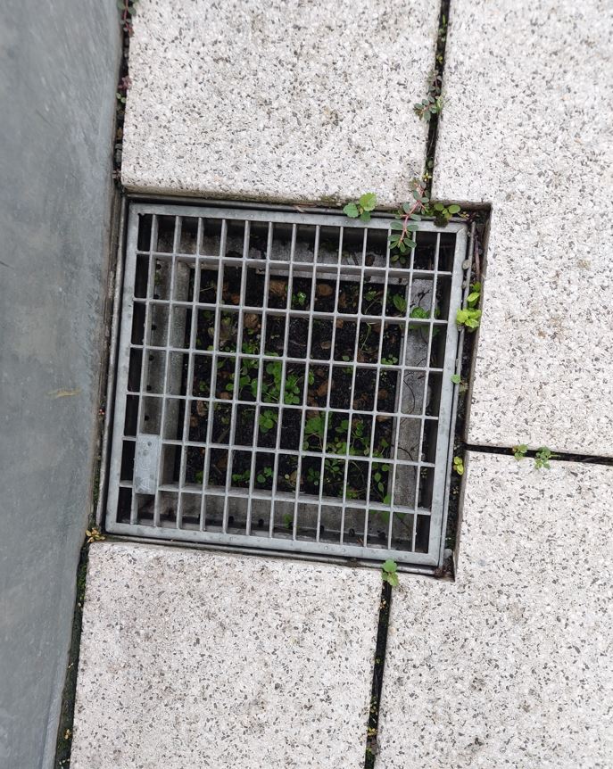

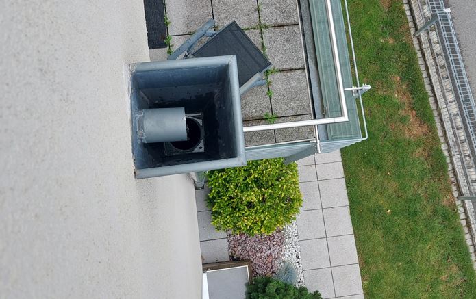

    Heute früh habe ich die Abläufe gesäubert und dabei ist aufgefallen, das in einem der Schächte eine Art Vlies liegt. Jedoch bin ich mir nicht ganz sicher, ob das nicht eventuell doch Pflanzenreste etc sind. Während in dem "Schacht" das Wasser steht, tröpfelt es auf der anderen Seite Brüstung nur heraus.
    Ist das normal? Kann es sein, dass es sich nicht um ein Vlies, sondern wirklich vermoderte, verdichtete Pflanzenreste handelt?

    Ich sehe kein Vlies, aber Pflanzen, die unter dem Abflussgitter wachsen. Das ist sicherlich nicht gut. Kann man das "Vlies" rausnehmen?
    Seid ihr Mieter oder Eigentümer?

    Hallo Max
    Die Entwässerung der Terrasse hast du schon mal gefunden. Das ist gut. Davon gibt es vielleicht noch mehrere.
    Das es draußen in dem Einlaufkasten, Foto 1, nur tröpfelt, ist nicht normal sondern eher schlecht.
    Das muss bestimmt alles mal ordentlich gereinigt werden und dann läuft das Wasser es wieder....
    Mach doch mal von dem Vlies ein Foto.

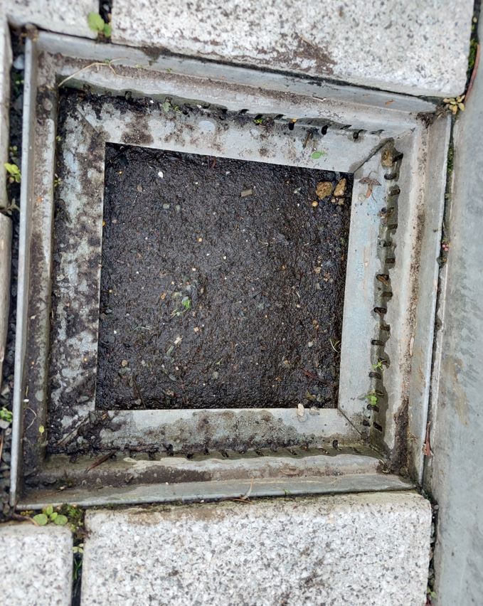

    Wir sind Mieter.
    Ich habe bis jetzt keine Möglichkeit gefunden, das Vlies rauszunehmen (falls es denn eins ist...)
    Es gibt 2 Ablauf"Rinnen", mit Lochblech in der Mauer.
    Und eben den "Schacht". Anbei ein Bild des sauberen Schachts. Ist das ein Vlies, oder muss das auch noch raus?

    Schwer zu sagen, sieht auf dem Foto eher wie eine Gummischrotmatte aus.
    Warum die oder eben ein Vlies den Abfluss verschließt, ist unklar, aber vielleicht gibt es ja dafür einen Grund.
    Schreib mal deinem Vermieter deine Erlebnisse und schick ihm die Fotos zu .........
    Er möchte sich bitte darum kümmern, Terrassenentwässerung überprüfen und reinigen. Du vermutest, dass da was verstopft ist und zu Nässeschäden führen kann ...
