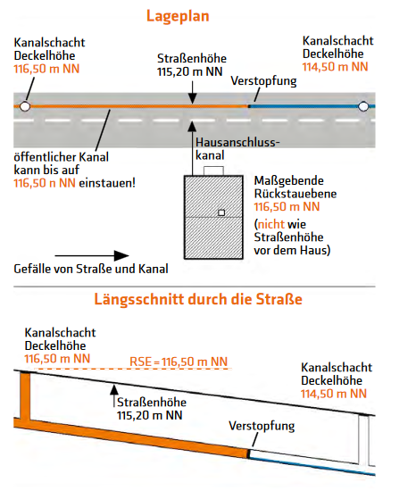

    Wir Sind das vorletzte Haus am Berg und der Architekt behauptet felsenfest, dass eine einfache Rückstauklappe ausreicht da es keinen Rückstau geben kann (vorher laufen 5 Straßen voll mit Wasser). Das sehe ich anders, da das Rohr kurz nach der Einleigung in den RW Kanal verstopfen kann.
    Der Gutachter verlangt eine Hebeanlage was ich kritisch finde da bei Stromausfall, dass Wasser in die Drainage und die Einfahrt drücken kann.

    SIL hat völlig recht es fehlen noch wichtige Informationen. Vorallem ob MS oder TS. Bei Neubau im Neubaugebiet sollte es Trennsystem sein.
    Unabhängig davon, dass ich nicht nachvollziehen kann warum um himmels willen Gefälle in Richtung eines neuen Gebäudes zeigen. Das ist in meinen Augen das größte Problem auch mit Blick auf neueste Starkregenereignisse. Da hilft auch das Haus auf dem Berg nichts.
    Zum oben beschriebenen Problem folgende Erfahrung meinerseits:
    Der Gutachter empfiehlt eine Hebeanlage weil sowas grundsätzlich bei Flächen unterhalb der Rückstauebene in der DIN 1986-100 als optimalste Lösung gefordert wird.
    Dazu zählen dann mindestens die Rinnen vor der Garage und der Eingangstür. Kleine Flächen (ca. 5 m²) gehen auch noch ohne Hebeanlage Aber eine Garagenzufahrt wird wohl die 5 m² übersteigen.
    Bei einem Drainagesystem fällt i. d. R. sehr wenig Wasser im Vergleich zur Dach- / oder Hoffläche an. Bis hier das Drainagerohr voll steht ist das Regenereignis meistens schon vorbei. Vorrausgesetzt es sind keine Felsklüfte oder wasserführenden Schichten vorhanden. Davon gehe ich hier aber nicht aus, da eine Versickerung wohl nicht möglich ist. Wenns mal ne Stunde voll steht geht davon die Welt auch nicht unter.

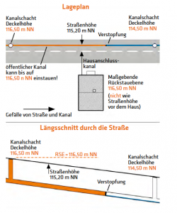

    Die RSE oder RSTE i. d. R. OK Straße oder GOK sofern nicht anders festgelegt - liegt naturgemäß bei allen Keller oder TG ja höher - maßgebend ist doch Sohle Kanal - seit wann fordert die DIN 1986 dort generell eine Hebeanlage? Da sind sicher 99%aller Bauwerke definitiv nicht correct ausgeführt - SW/AW mit Rückstauklappe die RW ggf gekrallt mit Syphon/System Geruchsverschluss mehr ist dort nicht notwendig - sofern Gefälle passt.

    Völlig korrekt. Der Unterschied bei einer TG oder einem Keller liegt darin, dass da ein Dach drüber ist welches normalerweise über Fallrohre deutlich über GOK entwässert. Wenn da Wasser im Fallrohr steht über GOK drückt es sich selbst in den Kanal.
    Hier gehts um eine direkt beregnete Fläche unter RSE.
    Die aktuelle DIN 1986-100 ist Stand Ende 2016.
    Kann morgen das Zitat einfügen.
    Auch für den Bestand. Hier von dir z. B. der erwähnte Keller sollte bei der SW-Leitung mit einer passenden Rückstausicherung ausgestattet werden. Die sind dann heute meistens mit Elektrik. Die übliche Rückstauklappe aus dem Baumarkt hat meistens keine Zulassung für fäkalienhaltiges (nur Typ 1) Abwasser.
    Die Hebeanlage ist auch laut DIN die empfohlene optimale Lösung. Gibt dann nochmal einige Ausnahmen bei denen man davon abweichen kann.

    Aus der DIN 1986-100:2016-12
    "13.1.3 Ablaufstellen für Regenwasser
    Ablaufstellen für Niederschlagswasser von Flächen unterhalb der Rückstauebene dürfen an die öffentliche
    Kanalisation nur getrennt von häuslichem Abwasser über automatisch arbeitende Abwasserhebeanlagen,
    die außerhalb des Gebäudes angeordnet werden müssen, rückstaufrei nach DIN EN 12056-4 (heben über die
    Rückstauebene, Rückstauschleife) angeschlossen werden. Die abflusswirksamen Flächen unterhalb der
    Rückstauebene, die ein Gefälle zum Gebäude aufweisen, wie Garageneinfahrten, Hauseingänge oder
    Geländeabtragungen zu Souterrainwohnungen, sind möglichst klein zu halten.
    Bei kleinen Flächen unterhalb der Rückstauebene mit Gefälle zu Eingängen des Gebäudes, z. B. bei
    Garagenrampen, kann die Abwasserhebeanlage auch innerhalb des Gebäudes installiert werden.
    Niederschlagswasser kleiner Flächen (etwa 5 m2) von Kellerniedergängen und dergleichen kann versickert
    werden, wenn die Bodenverhältnisse hierfür geeignet sind.
    Das stellt erst mal einen Fakt dar. Auch wenns schwer fällt. Alles andere ist kalkuliertes Risiko außerhalb der geltenden regeln der Technik.
    Anmerkung am Rande: Ich weiß selbst nicht ob ich nicht auch auf eine Hebeanlage verzichten würde. Hier würde ich erst mal Wert darauf legen, dass wenn Wasser auf dem Hof Richtung Gebäude steht und ggf. ins Gebäude möchte das Garagentor gut dichet und ich in der Garage nicht Opas Breifmarkensammlung lagere.
    Ein weiterer Vorteil bei dir (wenn ich richtig verstanden habe) ist, dass nochmals leichtes Gefälle vom Hauseingang in Richtung Grünfläche geht. Eigentlich muss jedes Grundstück sich selbst entwässern können ohne das Abfluss auf andere Grundstücke entsteht. Sollte beachtet werden dazu kenne ich aber die Örtlichkeit nicht.
    Je nachdem wo man ist stellt sich die RSE auch anders da.
    Quelle darf ich leider noch nicht posten da es ein Link ist.
    Die Kanalsohle spielt hier keine Rolle.
    Kommt da Wasser vom Acker in eure Richtung? Gibts da einen vorgesehenen Ablauf? Einen Außengebietszufluss?
    Weil laut DIN die Kanalsohle hier nicht Maßgebend ist. -leider.
    Die Hebeanlage würde fleißig pumpen und eure Wassermenge würde an nächst möglicher Stelle den Kanal verlassen. I.d.R. nächst höher gelegener Kanaldeckel. Wenn ihr vernüfntige Bordsteine habt ist gut dann ist die Straße das Gerinne.
    Nicht ganz korrekt siehe oben. Die Pumpe hat wenn richtig gepant eine Schleife in der DL über RSE. Da fließt nichts zurück.
