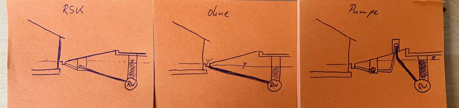

    Neben bei bemerkt frage ich mich warum beim Thema Hausbau jeder eine andere Meinung hat. Ich hab versucht die Diskussion nachvollziehen.
    Daher noch abschließend meine Verständnissfragen:
    - Wie viel Wasser habe ich bei Starkregen zu erwarten? Die Fläche vor dem Haus sind ungefähr 50 qm halb durchlässiges Pflaster. Reicht hier eine Pumpleistung von max. 10,9 cbm/h bei Starkregen.
    - Kann eine Hebeanlage z.b. Aqualift von Kessel immer gegen den Rückstau pumpen? Ich verstehe auch nicht ganz wie die Pumpe gegen die Wassersäule im Kanal pumpen kann. Das sollte doch ein immenser Wasserdruck sein, oder?
    - Ist ein Regenwasserkanal weniger anfällig gegenüber "Ausfällen" als ein Mischwasserkanal?
    Wie Sil schon erwähnt hat geht es konkret nur darum, dass das Wasser nicht durch das Garagentor oder die Tür ins Haus kommt. Ich dachte Starkregen entspricht bei der genannten Situation 1500 Liter pro Stunde. Das wären dann 2 cbm pro Stunde. Das ist doch, wie schon erwähnt, für eine Pumpe garnichts...
    Das einzige Argument für eine Hebeanlage ist, dass Sie gegen den Rückstau pumpen kann wenn der Kanal genau unter meinem Grundstück verstopft. Falls Sie das eh nicht kann dann bringt das Ganze tatsächlich nichts.

    Erst recht wenn ich hier Sachen lese wie 15-25 l pro m² per h um dann irgendwelche Literzahlen zu erhalten. Das lässt den Entwässerungsplaner innerlich zusammenzucken. ;)
    Wie ich geschrieben habe würde ich für mich wohl auch auf eine Hebeanlage verzichten. Das empfehle ich aber hier nicht da ich das Gelände nie gesehen habe und u. U. etwas nicht beachtet wird (z.B. der geflutete Nachbar als Unterlieger wenn das Wasser von der Garage nach rechts wegläuft, Vorgaben des B-Plans usw.).
    Wie überall. Da dann das für einen Richtige rauszufinden bzw. auszuwählen ist eine pikante Aufgabe.
    Da ihr nicht versickern könnt, wie du schreibst, ist das halb durchlässig eher theoretisch.
    Eine Pumpe muss nicht so viel Druck aufbauen können. Ich schreibe schon mehrmals, dass eine korrekt vorgesehene Pumpe eine Schleife in der Druckleitung über die Rückstauebene hat. D. h. die Pumpe muss nur bis über die RSE pumpen und den Rest macht die Schwerkraft. Hab mich mal an einer Skizze versucht.
    RSK funktioniert. Die Einlaufrinnen vor der Garage bringen aber nix mehr wenn die Klappe zugedrückt wird.
    OHNE: Wenn Kanal voll läufts ab ner gewissen Höhe bei euch aus der Einlaufrinne vor der Garage raus.
    Pumpe: Entwässert die Rinnen auch bei Kanalrückstau.
    Wie gesagt wenns mein Grundstück wäre würde ich wohl auch überlegen auf eine Hebeanlage zu verzichten (wenn ich damit nicht den Nachbarn beeinträchtige)
    Wenn, wenn, wenn du siehst sehr viele wenn.
    Die Aussage deines Gutachters ist aber grundsätzlich mal nicht falsch. Darauf wollte ich raus.
    Kann man so nicht allgemein sagen. Wenn an dem RW-Kanal noch der von dir beschriebene Acker mit angeschlossen ist (Stichwort Außengebietszufluss - kommt bei mir in der Gegend öfters mal vor - muss nicht bei euch sein.) kann bei einem richtigen Starkregen schon mal Sand und Erde mit eingespült werden. Dann ist es wahrscheinlicher.
    I.d.R sind Regenwasserkanäle weniger anfällig. Wenn nicht mal wieder jemand Bretter, Beton, Harz, Gips usw. oder sonstiges im Kanal entsorgt - alles schon gesehen..
    Sorry in meiner kleinen Welt rechnet man nicht in Stunden (h). Hier rechnet man i.d.R. in der Einheit Liter/Sekunde. Ein Starkregen ist meistens kürzer als eine Stunde. Meterologische Angaben zur Bemessung von Grundstücks- oder Stadtentwässerung werden in der Einheit Liter/Sekunde*ha [l/s*ha] gemacht.
    Hierzu werden Regenereignisse mit Dauern von 5 Minuten bis ca. 15 Minuten herangezogen. Wie
    chillig80 schreibt. Kurz und sehr heftig.
    Ein Kanal wie bei euch in der Straße wird je nach Ortslage auf ein 2 - 5 jährliches Regenereignis ausgelegt. Wenn ihr sehr ländlich gelegen seit wirds wohl nur zwei-jährlich sein. Das heißt nach Wettersatistik darf der Kanal ca. alle 2 Jahre überlastet sein. Das ist noch weit weg von einem Starkregenereignis. Die spielen sich so bei ca. 10-100 jährlichen Ereignissen ab.
    Um sich vor einem Starkregenereignis zu schützen muss man bauliche und planerische maßnahmen Treffen (z.B. Garagen und Türen über der RSE). Hier spielt der Kanal keine Rolle mehr.
    Hier geht es nur um einen Rückstau auf euer Grundstück zu vermeiden.
    Damit wirst du wohl richtig recht haben. Wenn es dann zu einem Vorfall kommt hattest du am besten noch einen Regenschreiber im Garten. Alles schwer nachträglich zu bestimmten und festzulegen. Am Ende ist es die Natur. Die kann man nicht besiegen. Nur schauen, dass man Sie bis zu einem bestimmten Grad gefasst bekommt. Aber jede Anlage wird auch mal überlastet sein. Wer was anderes behauptet ist in meinen Augen sehr mutig.
    Der der plant. Dann aber das Kleingedruckte lesen.
    Genau, eine Firma die seit langen Jahren am Markt ist behauptet etwas und das kann man nicht glauben wegen "Bauchgefühl". Ich verweise nochmal auf meine Skizze - Stichwort Schleife in der Druckleitung. Hier kommts nicht auf den Druck an.
    Ha. Neue Infos. Ich verweise auf meine ersten Sätze man kennt das ganze nicht. Falls dann noch ein Nachbar unterhalb ist fließt es doch zu dem?
    Sooo frohes weiterdiskutieren.

    Vielen Dank für Deine Kommentare. Ich habe mir heute noch mal die vorhandenen Gullideckel (wo und welche Abstände) und Einfahrten der Nachbarn angeschaut. Jetzt bleibt eigentlich nur noch eine Frage:
    Die genannte Firma bietet wie schon bemerkt auch den Pumpfix an. Dieser soll gegen den Rückstau Pumpen wenn nötig. Dieser pumpt nicht über die Rückstaubebene. Kann man dem ganzen dennoch vertrauen? ;-)
    Das wäre ein guter Kompromiss...
