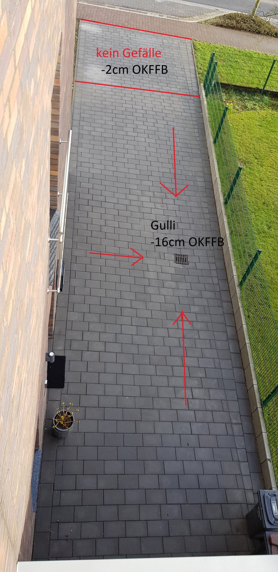

    Wir haben vom Bauträger gekauft und natürlich hier und da noch ein paar Mängel.
    Die Entwässerung der Einfahrt lässt uns da auch noch keine Ruhe.
    Problem ist, das das Haus wohl leicht zu tief ist. OKFFB liegt 2cm über der Rückstauebene (Bordstein).
    Der Hofablauf liegt 16cm unter OKFFB.
    Ich hab auf den Bildern mal versucht das Gefälle einzuzeichnen.
    Kommt das Wasser bei Starkregen aus dem Hofablauf, läuft uns natürlich die "Wanne" vor der Haustür voll und kann im Idealfall über diese 2cm tiefere Kante abfließen.
    Habt ihr Ideen zur Absicherung, sprich Rückstauklappe, Ökoplflaster oder ähnliches?
    danke schonmal

    Verstehs grade nicht so. Ist von den Zahlen her OK. Knapp aber OK.
    Wohin fließt das Wasser bei Wasserspiegel -1 cm unter OKFFB? Doch auf den Gehweg in die Straße und nicht ins Gebäude?
    RSE ist i.d.R. Schachtdeckelhöhe in der Straße und nicht Bordsteinkante (gibt tatsächlich Ausnahmen). Euer Bordstein sind ca. 5 cm ? Keine Ahnung. Damit wäre die RSE aber bei 2+5 = 7 cm unter OKFFB.
    Im Falle eins Einstaus passiert erst mal nix. Im Falle eines Überstaus über RSE steht für die Zeit des Überstaus Wasser im Hof und läuft mit sinkendem Wasserspiegel im Kanal auch wieder von euerm Hof ab (eine tolerierbare Situation teilweise mit Absicht so geplant bei größeren Sachen). Wir reden hier von ne halben Stunde Wasser im Hof oder so. Rückstauklappe ist eh immer Schmutzig an der Stelle. 50/50 Chance das es hilft.
    Regelmäßig den Ablauf reinigen bringt mehr. Wen da mal Wasser stehen sollte Haustür zu lassen und es sollte gut sein.

    Ja bei Wasserspiegel -1cm fließt es zur Straße, das stimmt.
    Unser Hofablauf liegt 2cm unter dem Schachtdeckel.
    Uns wurde halt geraten noch was zur Absicherung zu machen.
    Sollte es im Schacht nicht mehr abfließen und aus unserem Ablauf hochkommen,
    wäre halt die Angst, das es ins Haus fließt.
    Oder ist die Angst übertrieben und wir sollten alles ruhig so lassen? (Kosten/Nutzen faktor)

    Wenn der Hofablauf -2 cm unter dem Schachtdeckel liegt und keine anderen Einflussfaktioren mit rein gehen (Prüft die Abwassersatzung wo die RSE in eurer Stadt definiert ist) steht rein technisch auch nur max. 2 cm Wasser im Hof (Luft nach oben habt ihr ja 16 cm).
    Sollte es im Schacht nicht mehr abfließen kommts aus dem Deckel in der Straße raus und bei euch im Hof (ca. 2 cm).
    Und am darüber liegenden Schacht (dessen Höhen mir unbekannt sind) - sieht aber flach aus bei euch.
    Sollte die Welt untergehen, das Armageddon eingeleutet werden und zufällig noch die Feuerwehr auf dem Schachtdeckel parken steigt das Wasser im Hof ca. 15 cm bevor es zur Straße läuft. Das wäre der Moment in dem ich die Haustür NICHT öffnen würde. Sollt aber eigentlich (sehr knapp) gehen.
    Muss halt in der Gesamtsituation betrachtet werden. Ich kenne aus der Ferne natürlich nicht alles.
    Ich glaube ich hätte, wenns mein Grundstück wäre, mehr Angst vor einem verstopfen Ablauf und andauerndem Landregen als vor Rückstau.
    Wenn du das Gedankenexperiment machst und den Abflau abdichtest und dann einen imaginären Wasserhahn aufdrehst wo fließt das Wasser hin wenn die "Wanne" voll ist.
    Zur Straße ca. 1 cm unterhalb eurer Haustür?

    Ja du hast Recht, Abfluss abgedichtet und die Wanne läuft voll. Dann kommt das Wasser theoretisch bis 1cm unter der Haustür bevor es zur Straße läuft.
    Ok Danke euch beiden, das hilft schonmal sehr :28:

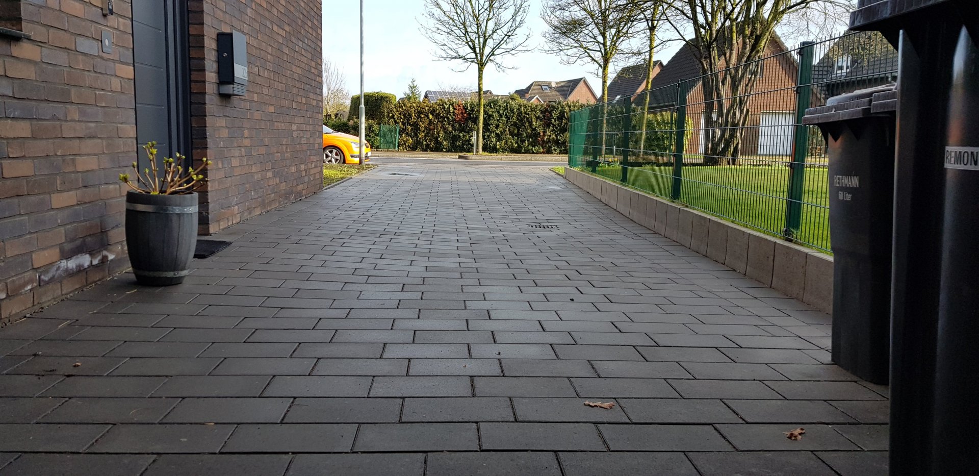

    ...warum kommt eigentlich keiner auf die Idee zumindest einen Notüberlauf im "Wannenrand" am Zaun einzubauen?
    Nach den Fachregeln sollte diese Fläche einen zweiten Ablauf haben der als Notüberlauf ausgebildet werden kann. Dieser Notüberlauf ist so anzuordnen, dass er anspringt bevor die Schwelle überlaufen wird.
    Oder andersrum:
    Warum ist die Bordwand unter dem Zaun höher als OKFF bzw. höher als die OK Bauwerksabdichtung im Schwellenbereich der Haustür (was ja nicht zwingend das selbe sein muss)???

    Vom Bild her würde ich sagen, dass der Garten hinterm Zaun leicht höher liegt.
    Wenn die Mauer weg ist oder abgesenkt wäre hab ich noch Zufluss vom Niederschlag des Nachbarn in meine "Wanne". Die Wand ist da schon gut so. Der Nachbar muss ja auch dafür sorgen, dass sein Niederschlag auf seinem Grundstück bleibt.

    Ja genau, das Nachbargrundstück liegt höher (genau Oberkante L-Steine).
    Deshalb hatten wir damals extra L-Steine setzen lassen anstatt normale Randsteine
