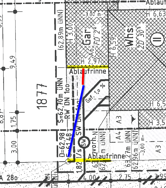

    wir haben vor die Tage den Einfahrt etwas aufzuräumen und für die weitere Maßnahmen vorzubereiten. Da wollte ich das Entwässerungsrohr bis zur Grundstückgrenze verlängern und für die beiden Ablaufrinnen jeweils einen Abzweig setzen. Das Problem ist, dass das Roh von der Tiefbaufirm (rot) genau gegenüber (SW) Schacht raus ragt. Und wenn ich gerade weiter gehe, dann komme ich nicht an die Baugrenze.
    Meine Frage: ist es ok, wenn ich (blau) so schräg zum Straßenrand gehe oder wie geht man in solchen Fällen richtig vor?
