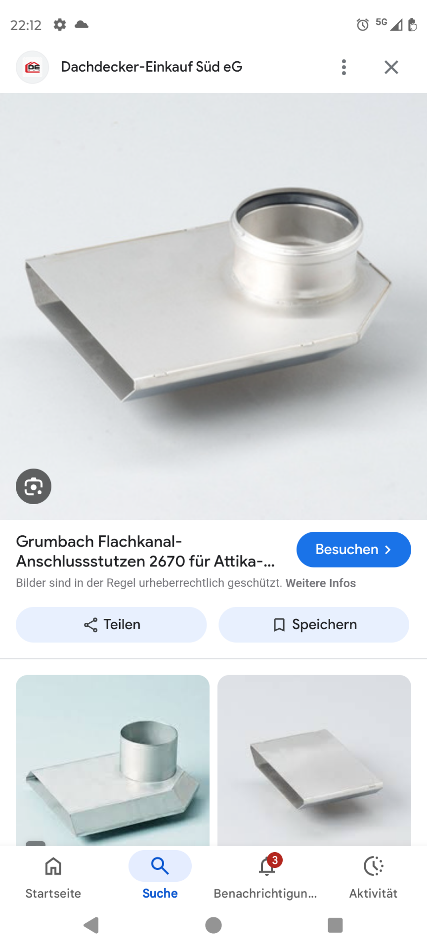

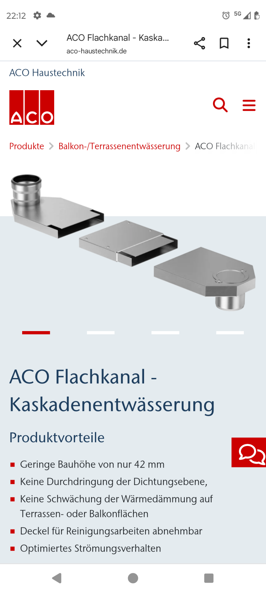

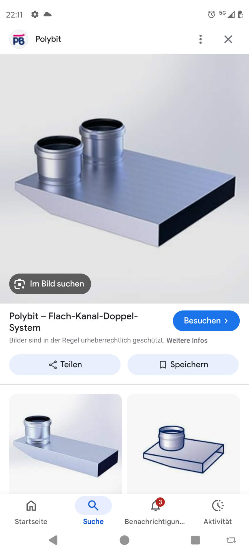

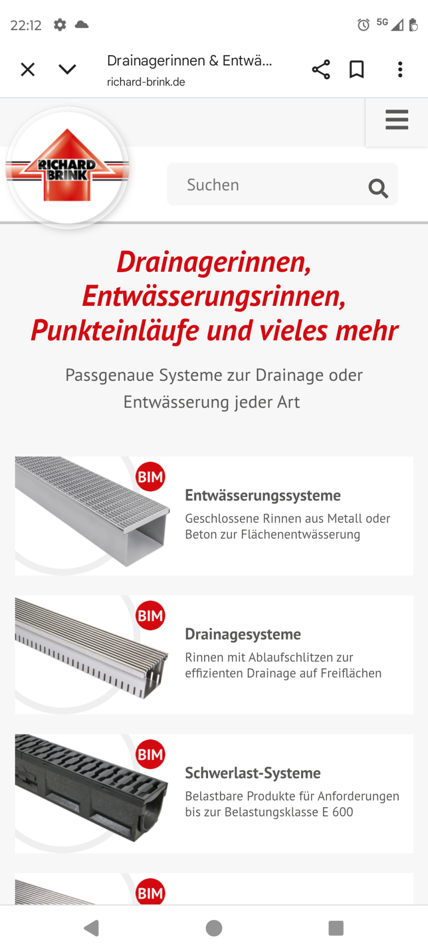

    Flachkanal ( ab 35 mm Höhe ) flexibel im Sinne der Elemente 15° 30° etc , Rinnen gibt es einige Hersteller such dir was aus, noch als Hinweis was aber bei dir als 'privat' nicht zutrifft - theoretisch müsste eine Begleitheizung vorhanden sein um die Funktion auch in der kälteren Jahreszeit zu gewährleisten.

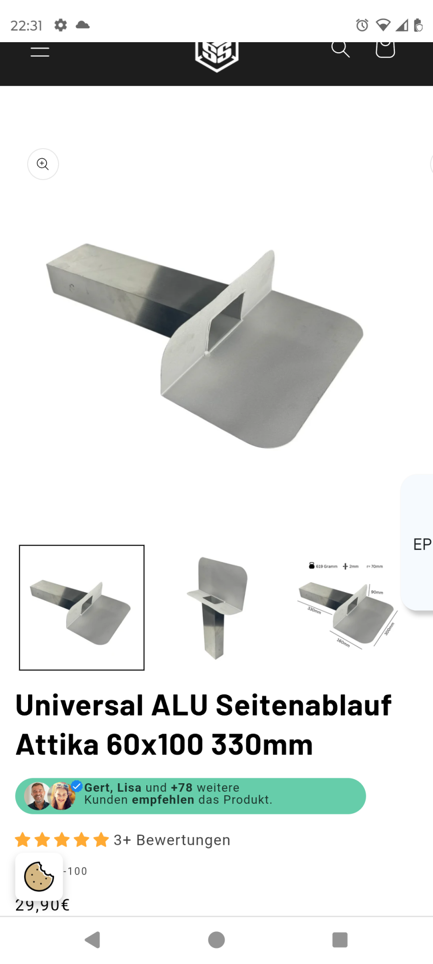

    Für den Anschluss würde ich aber einen Seitenablauf wählen 60mm x100mm da musst halt etwas schauen was passend ist da hab ich auf die schnelle nur einen in Alu gefunden, gibt es aber auch in Edelstahl oder Kunststoff
    Eine weitere wenn auch vermurkste Lösung wäre POLO KAL XS was auch im entsprechenden Querschnitt verfügbar ist und auch für Erdverlegung zugelassen, was aber wenig Druck aushält , als Anbindung Rinne - Ablauf

    Flachkanal könnte eine gute Lösung sein. Wusste bisher nicht, dass es das gibt.
    Habe eine Rinne gefunden mit 65mm Höhe. Meine Aufbauhöhe sind 80mm. Hast du eine Idee, wie ich die 15mm unterfüttern könnte? Am besten wäre es sicherlich, die Rinne mit der Metallwanne zu verkleben? Aber womit?
