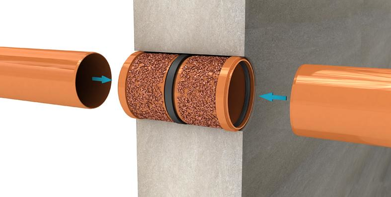

    1. Lochbohrung in den Schachtringen. Besser einen Kernlochbohrer leihen oder einzelne, kleine Löcher reinbohren und ausbrechen? Wie dick sind die Wände idR?
    2. Wie abdichten? Silikon? Brunnenschaum? Produktempfehlung?
    3. Wie realistisch ist es, dass der Betonring bei der Bohrung Risse zieht, bricht, was weiß ich? Deshalb die Frage nach der Möglichkeit, den Durchmesser des Lochs klein zu halten (also um evtl. ein kleineres Loch zu haben als für die Einführung eines DN100-Rohrs notwendig): Könnte man auch eine Reduzierung an das DN100-Rohr anbringen? Also: 2 KG-Rohre werden vorm Schacht zusammengeführt (mit so einem Abzweig? besser was anderes?). Könnte man dann an dieses Teil ein Reduzierstück oÄ anbringen (meine Recherchen waren jetzt dazu nicht wirklich ergiebig, also zB so was oder dies, da gibts aber bestimmt was Besseres, Bitte um Tipps), welches dann in den Schacht ragt und eben ein Loch mit kleinerem Durchmesser benötigt? Machts den Bock überhaupt fett bei der Bohrung für ein DN100 mit zB 12 cm oder einer etwaigen Reduzierung auf zB DN75 (mit zB 8 cm).

    Ich habe noch kein Loch in ein solches Teil machen müssen somit kann ich dir nicht sagen was letztendlich besser ist.
    Ich würde aber so oder so nach Möglichkeit außen die Erde noch belassen und von innen Bohren. Dann hat man von außen einen Gegendruck wenn man durchbricht und es kann weniger beschädigt werden. Sagt mir zumindest mein Bauchgefühl.
    Der „Y“ Abzweig ist schon das richtige.
    Eine Verjüngung würde ich nicht machen. Bedenke das dort auch Laub oder kleine Zweige die durch Wind oder Vögel letztendlich im Rohr landen an solch einer Engstelle sich festsetzen und das Rohr leichter verstopfen.
    Ich würde den Spalt zwischen Rohr und Schachtring mit etwas Mörtel oder Brunnenschaum verschließen. Was gerade zur Hand ist. Silikon auf keinen Fall

    Heiliges Gebot bei der Entwässerung: Niemals, wirklich niemals irgendwo eine Leitung reduzieren.
    Der Abzweig passt.
    Loch in Schacht kommt immer drauf an. Wirst unter umständen auf Stahl treffen (Bewehrung).
    Auf meinen Baustellen kommt dann eine bruchrauhe Öffnung oder eine Kernbohrung zum Einsatz. Wenn keine großen Anforderungen bestehen würde ich dann z.B. zu einer KG-Wanddurchführung DN/OD 110 greifen. Die sind an der Rohraußenwand besandet und mit Quellband versehen um sie besser wieder einbetonieren zu können.
    Quelle: KG-Wanddurchführung DNOD 110 - 200
    Soll keine Werbung sein. Gibts auch von anderen Herstellern.
