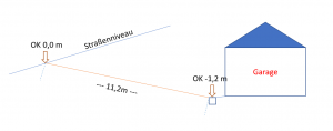

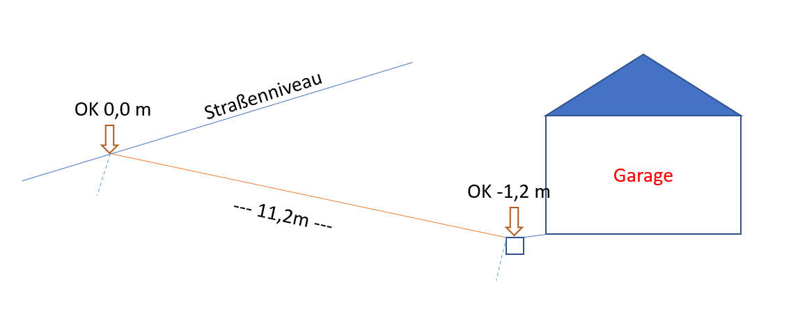

    Hallo Leute,
    ich möchte meine Garageneinfahrt, diese überwiegend aus Grünfläche besteht neu gestalten und entwässern. Ich habe mir die Entwässerungsrinne von Aco Self angeschaut, diese aber nur mit maximal 5% Gefälle (Zufahrt) genutzt werden kann. Kennt Ihr einen Rinnenhersteller dieser die Einfahrt 3.5m breit. 11,2 m lang entwässern kann?

    Hallo
    Es gibt eine ganze Reihe von Anbietern für Entwässerungsrinnen.
    Schau mal z. B. bei BIRCO und da bei Bircoplus oder Bircosir.
    Bei deinem Gefälle und der Fläche von ca. 40 m2 brauchst du schon eine NW 150 mm.
    Bei einem 100 jährigen Regen muss die bei dir dann ca. 2,5 Liter / s schaffen, wenn du nicht willst, dass deine Garage überflutet werden soll .....

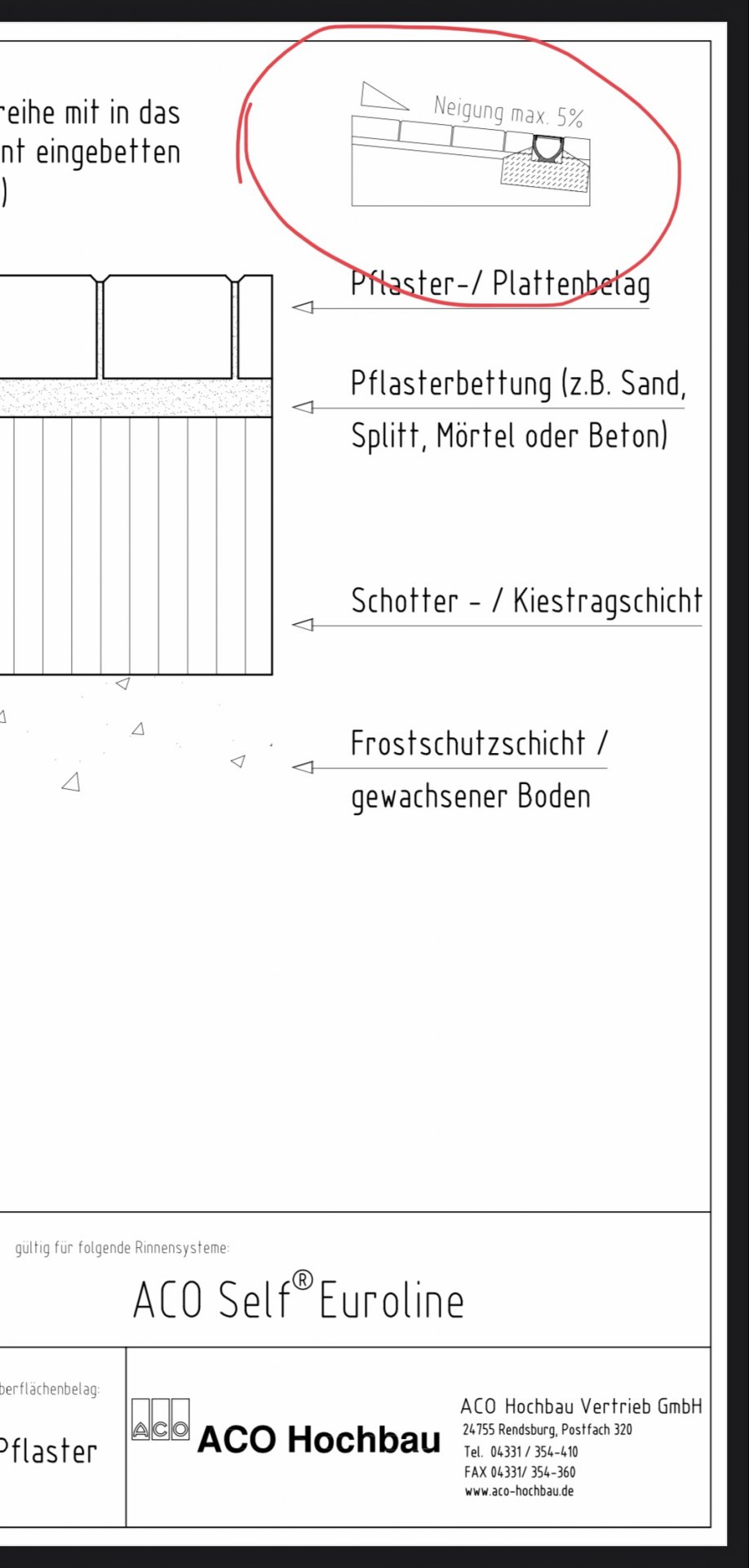

    Woher nimmst du die 5% Gefälle? Die Rinne (und die daran angeschlossene Leitung!) bemisst sich nach der angeschlossenen Fläche und der maßgeblichen Regenspende.

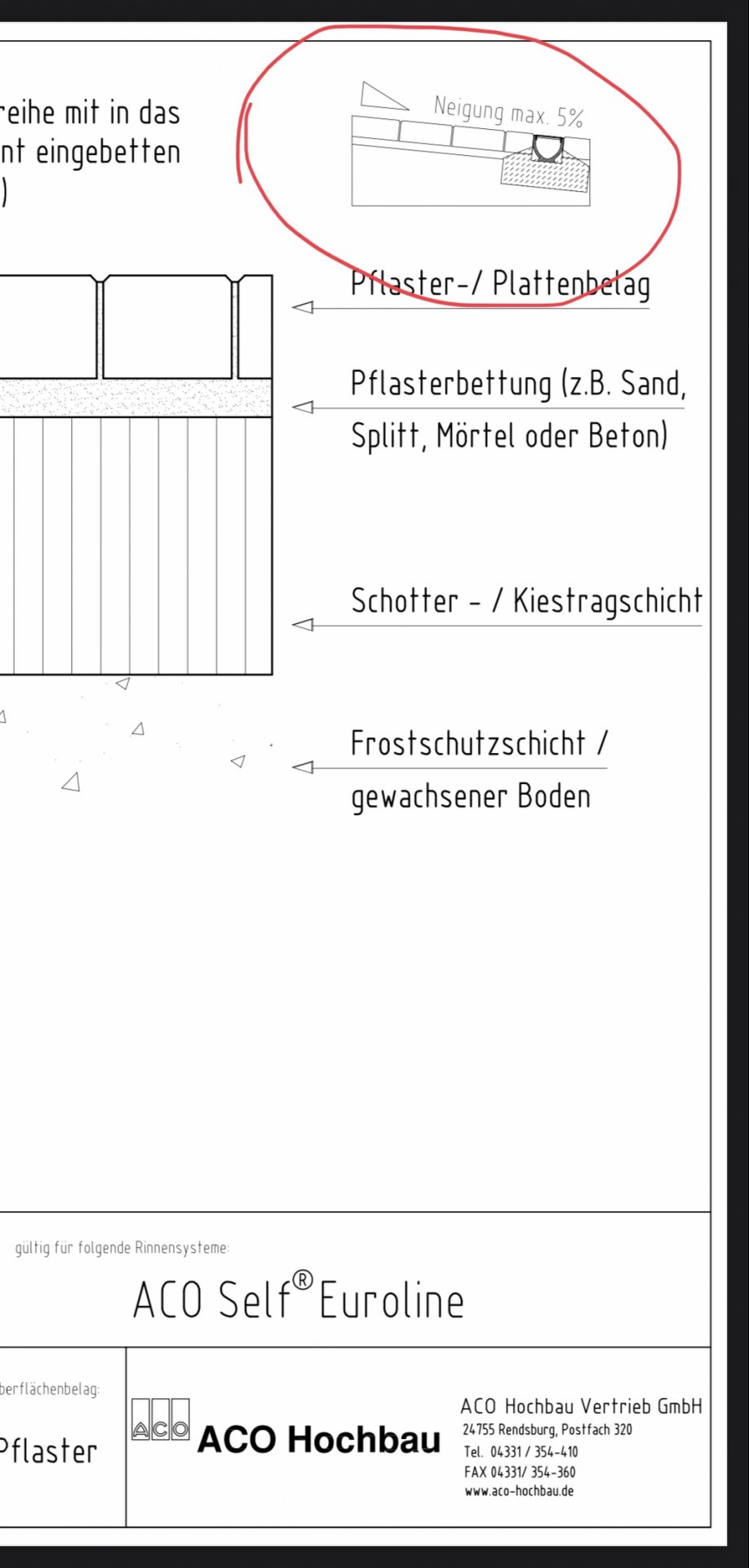

  6. #6 VollNormal, 03.07.2023
    VollNormal
    VollNormal
    20.11.2021
    4.345
    2.974
    Bochum
    Nach der Zeichnung oben in #1 wäre die aber waagerecht eingebaut. Der Rost darf tatsächlich nur eine gewisse Neigung in Fließrichtung haben, da sonst das Wasser keine Chance hat reinzulaufen, sondern einfach drüber schießt.

    Das klingt logisch. Ich verstehe es so, das die Herstellerzeichnung, das das Gefälle des Belags und nicht die der Rinne darstellt.

    Hallo
    Nach 5 oder 6 Metern die 1. Rinne und nach 11 Metern dann die 2. Rinne. So ist das gemeint, das macht auch Sinn.

    Zuerst musst du wissen, welche Wassermengen abzuführen sind. Danach wählst du dann die passende(n) Rinne(n) aus. Die Leitung zum Kanal muss auch entsprechend dimensioniert sein.
