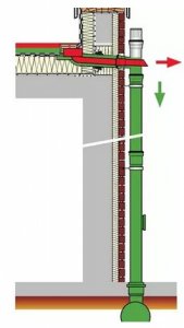

    Wie würdet ihr die Entwässerung bei einer 6m*9m*3m gemauerten Garage mit Stahlbetondecke und 25cm Schalungsstein auf der Betondecke umsetzen? Empfohlen sind ja 2%, was bei 9m 18cm Höhenunterschied bedeuten würde.

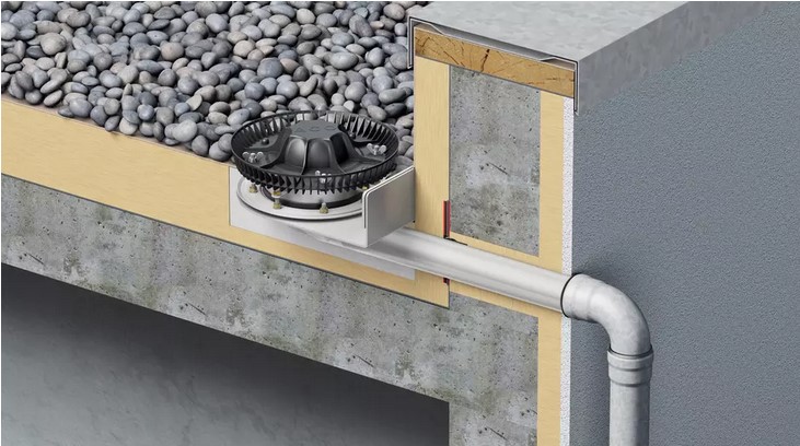

    Für 54 m2 Dachfläche brauchst du einen Ablauf und einen Notüberlauf.
    Mit zwei Abläufe optimierst du schonmal das Dachgefälle von 2 %. Kommt darauf an, wo den Hochpunkt und den Tiefpunkt des Daches hinsetzt....

    Regenwasser soll an einem Eck wie in den angehängten Bildern in die Regenentwässerung vom Haus abgeleitet werden. Die Umrandung oberhalb der Decke wird mit Schalungssteinen gemacht. Wie bekomme ich ein Gefälle von 2% Richtung Entwässerung hin?

    Da gibt es mehrere Möglichkeiten;
    - die Betondecke in der Oberfläche.
    oder komplett im Gefälle
    - Dämmplatten mit Gefälle
    - zusätzliche Holzschalung mit Gefälle
    - Zement - Verbundestrich mit Gefälle

    Gefälledämmplatten dürften eine bezahlbare Lösung sein. Die Aufdachdämmung ist dann eben geschenkt. Kannst ja auf 10mm oder auch 0 auslaufen lassen.
    Sinnigerweise machst du bei 9m dann zwei Abläufe, kannst das Rohr ja unter der Decke verziehen, wenn es außen wirklich keine Möglichkeit mehr gibt.
    Im Idealfall muss dann halt auch zu den beiden Abläufen noch etwas Gefälle hin. Wer soll denn dann die Eindeckung machen? Du selber? EPDM oder Bitumen?

    Mit zwei Entwässerungspunkte (Abläufe) wird der Hochpunkt natürlich nicht so hoch, dass hilft. Ob nun über die 9 oder 6 Meter ist deine Entscheidung. Manch einer will die Fall - Rohre nicht sehen, andere stört sowas nicht.
    Natürlich brauchst du an diesen Stellen auch die Grundleitung.
    Dein Statiker wird dir schon sagen, ob Gefälleestrich auf das Dach drauf kann , mit welcher Konsequenz oder das Gefälle besser doch aus Dämmplatten. Die Dämmplatten sind hier dann nur die Gefällegeber und haben keine Wärmeschutzfunktion. Mein Vorschlag, Punkt 1 war ja Gefälle gleich in die Oberfläche der Betondecke einarbeiten. Wenn du sehr kleinlich bist und absolut keine Pfütze auf dem Dach stehen haben willst, kannst du mit Gefälleestrich natürlich alles schön ausformen.
    Als Abdichtung dann 2 × Bitumenbahn, mit oder ohne Kies, vielleicht auch ein Gründach, extensiv oder Solar ? Sowas will der Statiker dann auch alles wissen.
